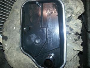

Что за машины у вас не знаю, ну есть там кака, но, чтоб много? Я на 100 тыс. менял, выглядит, конечно, страшно:
И даже на магните, что-то есть, но на самом деле, это такая фигня:
Фильтр вон чистюхенький:
Вот такой:
Не вижу смысла его вообще менять.
