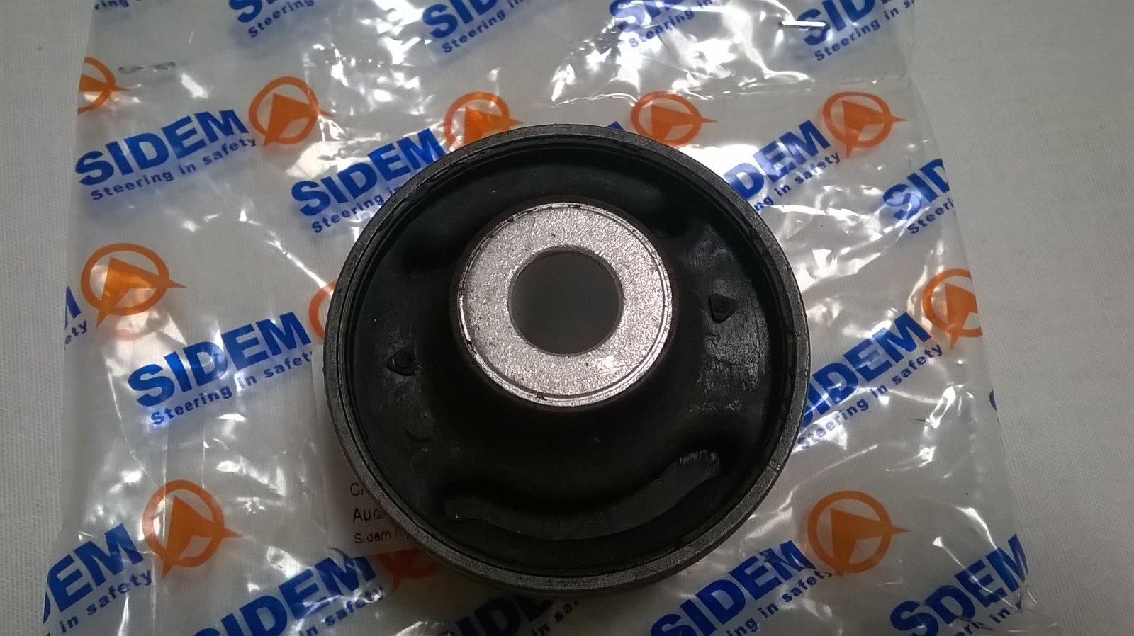

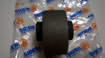

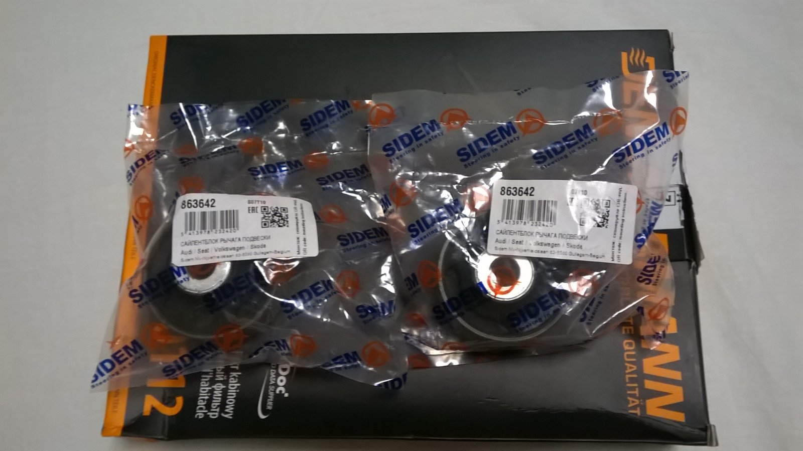

Приехали сайленты Sidem. Сделаны прилично. Только не нашел место производства.
39 минут назад, Dimmy сказал:
Судя по фото и 2 стрелкам, ставить их можно в любом положении
3 часа назад, Dimmy сказал:
Dimmy скорее всего сделаны в Румынии (я в мае такие же, но для Q5 брал и в ТТН была точно указана страна происхождения)
3 часа назад, advert2 сказал:
Dimmy Считайте QR-код с этикетки и получите ссылку на подробную инструкцию по установке их на машину.
Отличный выбор - поздравляю Вас.
Удачи !
Изменено пользователем Игорь из Минска
36 минут назад, advert2 сказал:
Они несимметричные, судя по центральному отверстию. И прорези одна узкая, другая чуть шире.
53 минуты назад, Игорь из Минска сказал:
У меня тел отказывается считывать с экрана - во первых.
Во-вторых, "подробная" инструкция с указанием что запрессовывать не на горячую - это примерно как заправлять машину не на ходу.
В третьих причем здесь Ваш сайлент блок? У Вас он устанавливается горизонтально в поперечный рычаг и работает на скручивание, у Dimmy он устанавливается вертикально и работает на качение (излом) и ему важна правильная его установка в рычаг.
