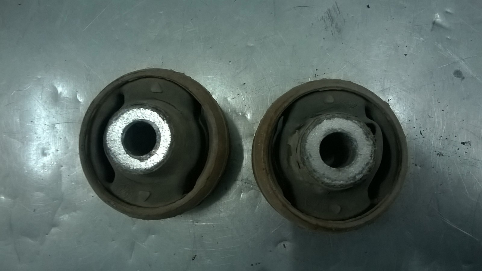

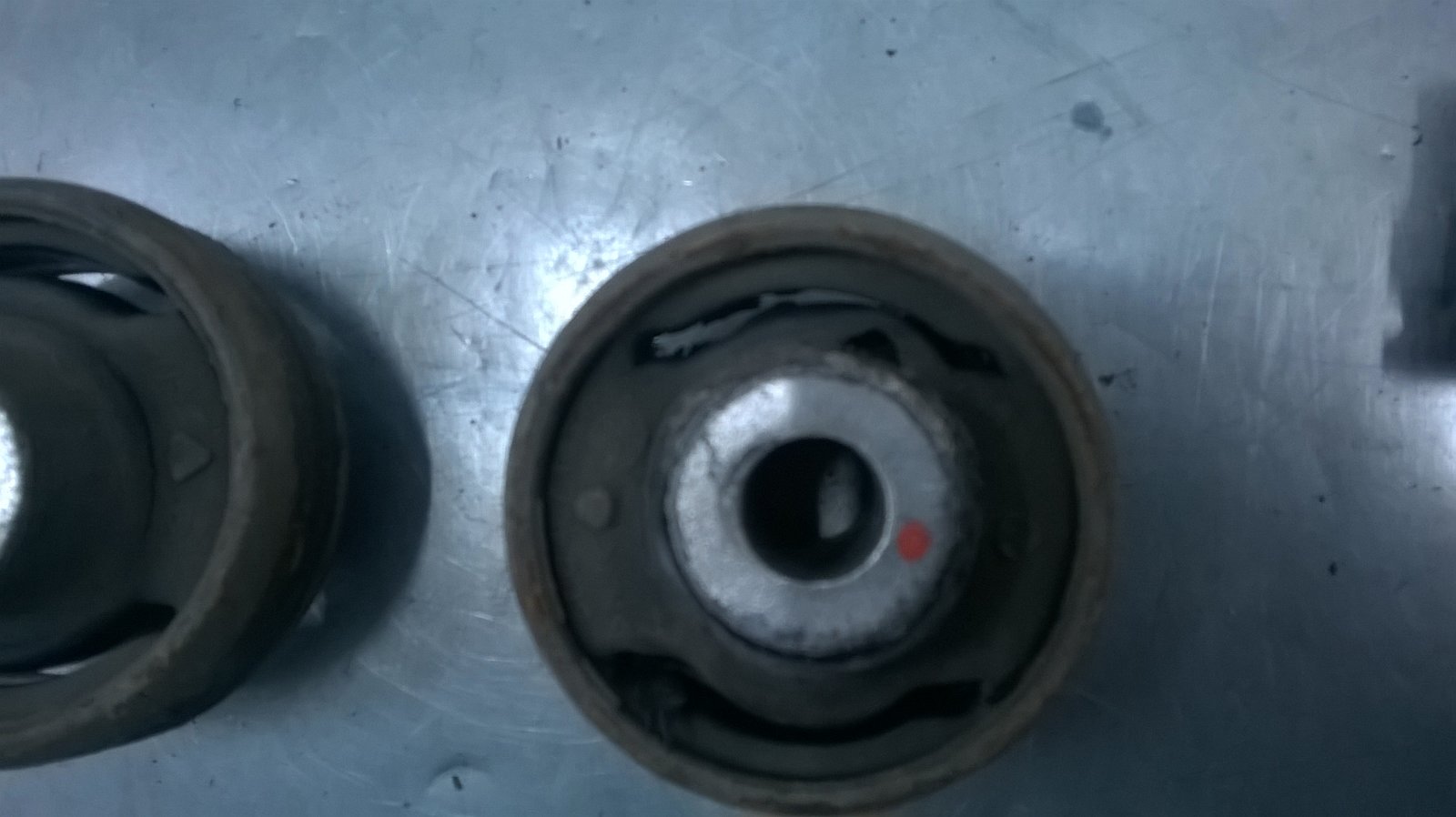

Поменял сегодня задние сайлентблоки передних рычагов. Пробег 72 тык. Многие меняют эти сайленты при пробеге 70-100 тык. Старые выглядели так: один порван, второй надорван. С водительской стороны разорвался где-то год назад, когда при проезде неровностей звук спереди стал похож на телегу. И скрипы еще начались.
При замене крепеж оставили старый, собрали все в подвешенном состоянии, хотя читал, что затяжку производят под нагрузкой. По времени уложились за 30 минут.
Теперь посторонних звуков нет, подвеска стала чуть плотнее. Руль ровно, не тянет. Сход-развал посмотрю еще понадобится или нет.
Изменено пользователем Dimmy

17 минут назад, Dimmy сказал:
Отпусти крепеж и протяни под весом авто = иначе и на Sidem начнет появляться негатив. УУК проверь = не скупись, будешь спокоен, что резину не сожрет;)
Изменено пользователем shevrick
9 часов назад, Dimmy сказал:
после замены задних сайлентов сход-развал надо делать?
Желательно, там только схождение регулируется.
