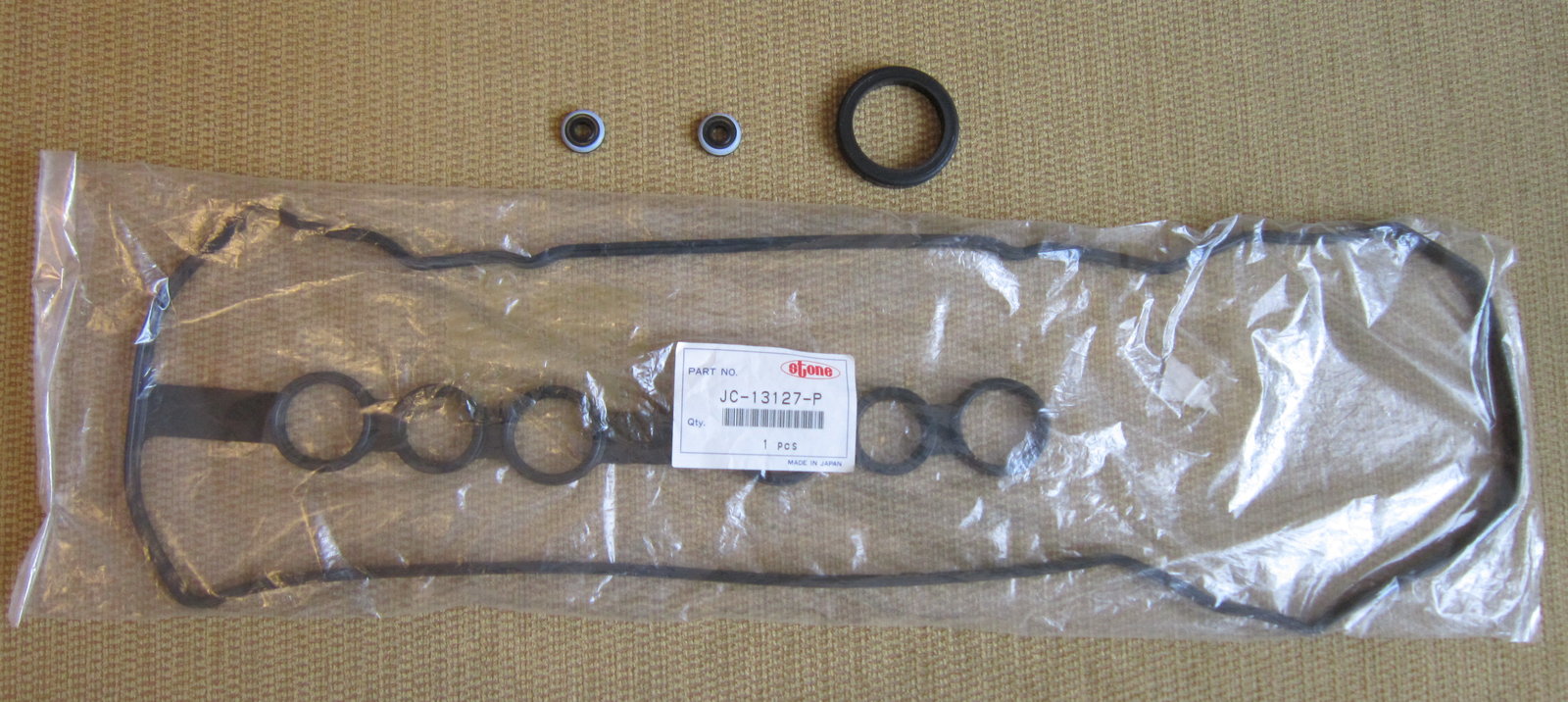

У нас одинаковые прокладки, Сколько по времени она у тебя стоит?. А что там за сальник отдельно? Когда ставил НОК, тоже на вид от оригинала не отличалась и встала идеально, но 3 месяца и сопливить стала.
ОлегМурманск Стоит уже месяцев 7. Все отлично, соплей нет. Места где цепь мазал, как по книжке, герметиком высокотемпературным. Посадочное место обезжиривал. Клапанную крышку протягивал динамометрическим ключом. На фото 2 штуки-это прокладки оригинальные под 2 болта по центру крышки, 90210-06013 которые. а большое резиновое кольцо- это прокладка маслозаливной пробки у меня, артикул 902430-37140.
Женёк Тойота все унифицирует, у меня такие же номера для заказа и я тоже те прокладки заказал, а то из под маслозаливной пробки подтекает. Не помнишь порядок и силу затяжки?
