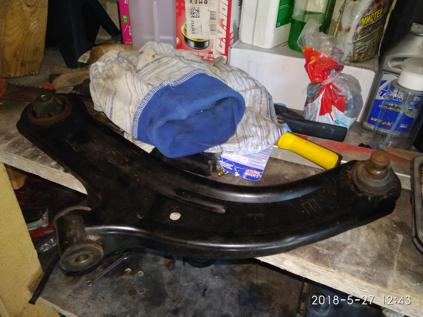

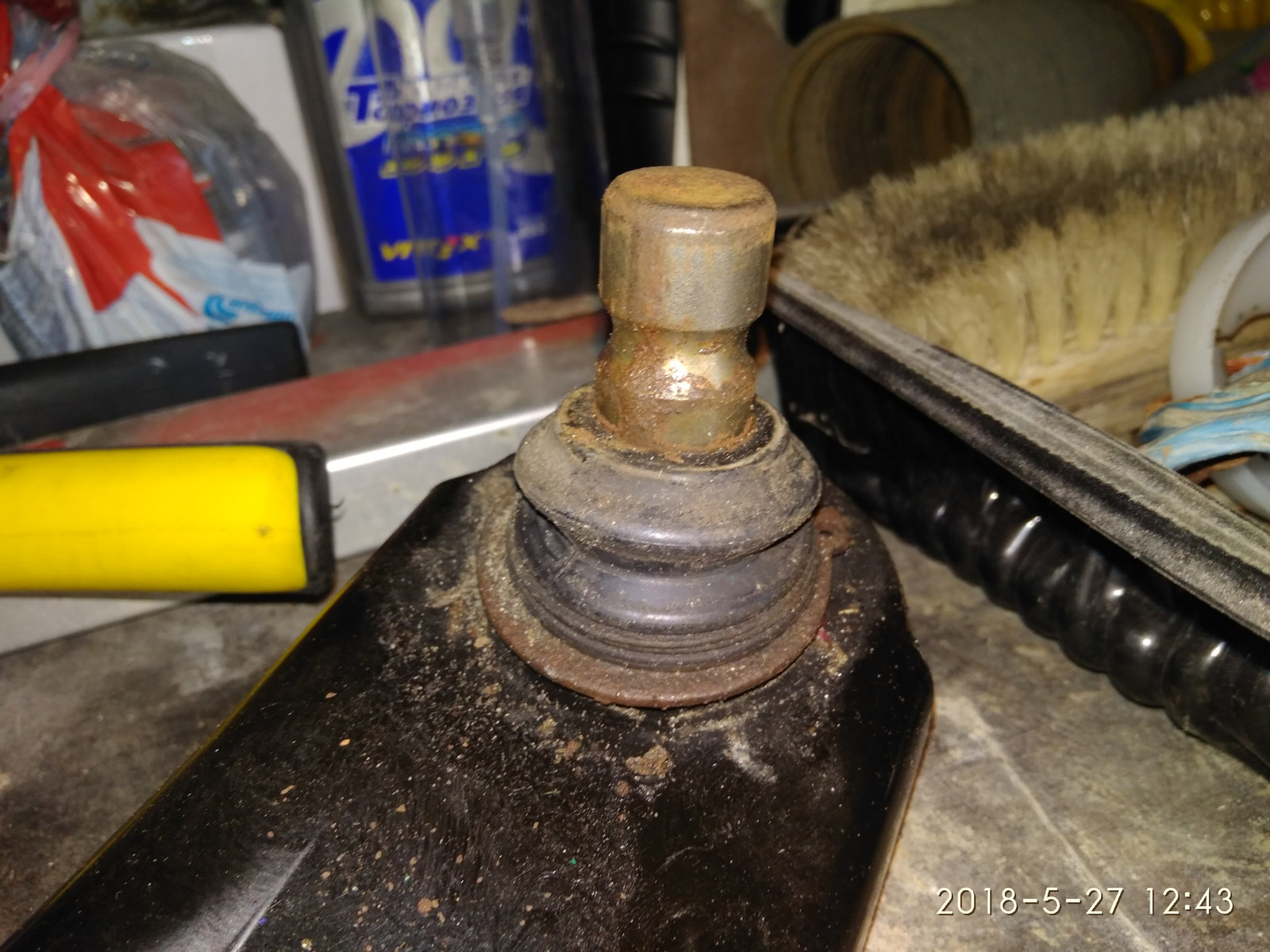

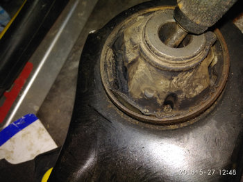

Как и обещал ранее, представлю пару фото рычагов CTR после 25 тыс.км пробега.
WgAAAgF-32A-1920.thumb.jpg.f077b8af9bd7184a8fa6e771e074eff1.jpgSIAAAgF-32A-1920.thumb.jpg.e56f164a8c7b72ff8f45d370a243cb52.jpg
coAAAgN-32A-1920.thumb.jpg.6653c0d86b035004b940af02fde22f03.jpgnQAAAgN-32A-1920.thumb.jpg.061fabb67a35020b242533324fdb5895.jpg
Думаю все понятно без слов. Больше я лично продукцию CTR себе не куплю.

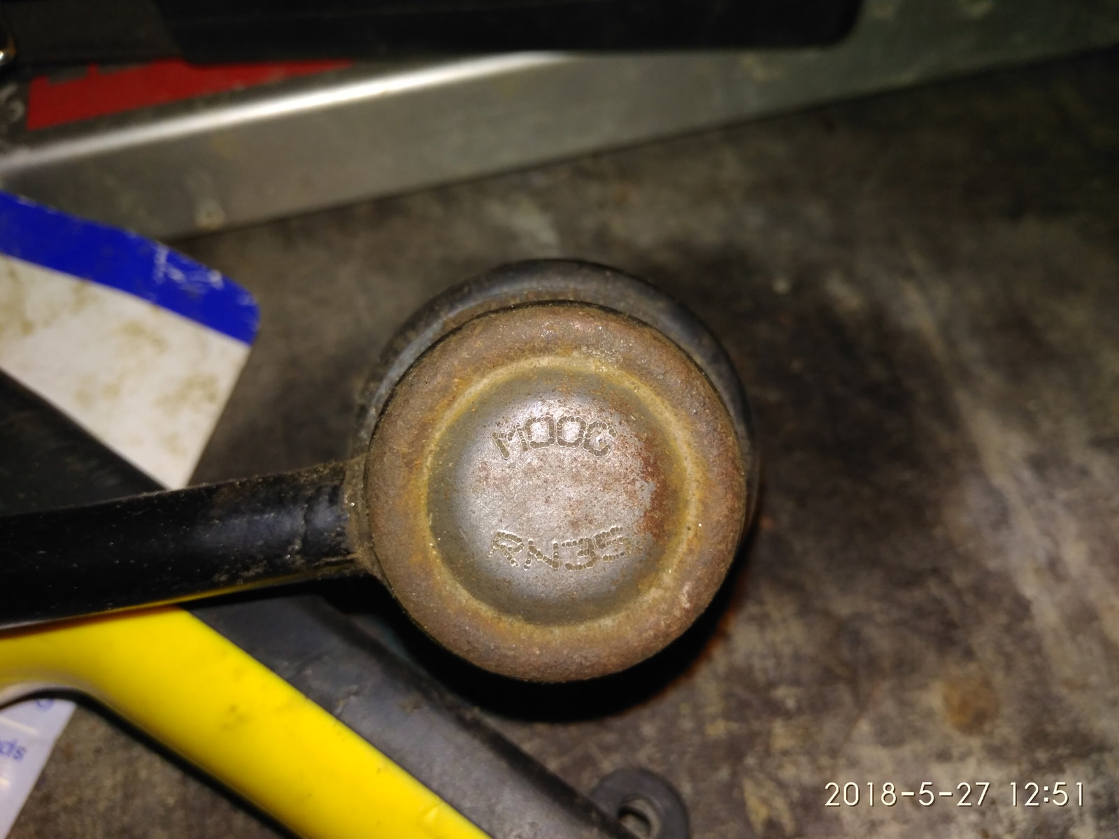

А вот теперь приятное. Фото линков (стойки стабилизатора) MOOG после 3-х лет и более 50 тыс.км. Шарниры в очень хорошем состоянии, поменял из-за сильно проржавевшего крепления. Срезал турбинкой.
F4AAAgD-32A-1920.thumb.jpg.bfa145222108621fcf64f6753b6c4eec.jpgbEAAAgD-32A-1920.thumb.jpg.d1691828f947855334c27d7fb5c81494.jpg
d4AAAgD-32A-1920.thumb.jpg.0d877bc494c82f51ebbd028e275404ce.jpgAUAAAgD-32A-1920.thumb.jpg.c91afeee26f1a88055d42454f5572c0d.jpg
