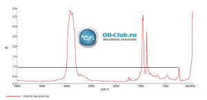

ИК спектр Фурье говорит о том что масло на основе гидрокрекинга VHVI
PROFIX 10W-30 API SN.pdf
Вывод: Отличное масло, все параметры в норме. Из плюсов, очень хорошая термостабильность масла - высокая температура вспышки, высокий NOACK. Масло должно реально снизить угар в жрущих двигателях - у кого жрет советую попробовать и проверить эту теорию. Масло обладает не плохими для его класса низкотемпературными характеристиками, отлично подойдет даже для круглогодичного использования в регионах с теплой зимой (Крым, Краснодарский край, Санкт-Петербург итд.) Минусов у масла не обнаружил.

Думаю, спектр расставит все точки над i

но погоди просветим еще на ИК - кто их знает этих японцев может они туда ПАО пихнули...
@torcon,дак как там со спектром, или лаба забыла? ПАО капля есть?
skorp777 судя по ик спектру нет здесь ни капли ПАО, просто VHVI. :)
то есть такая классная вспышка и низкий ноак от высокой вязкости базового масла. Ну и понятно значит меньше полимерного загустителя.

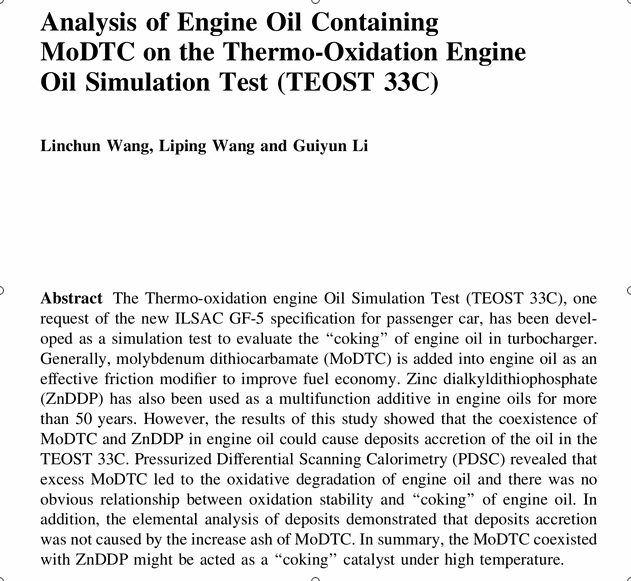

А может просто банально сэкономили? Ведь после 25 увеличение концентрации до 50 даёт достаточно относительно скромный эффект, а до 150 почти не даёт эффекта (видел как то такие графики на нашем форуме)
ну и как ты представляешь себе это? :)  Завод Sankyo Yuka взял разложил готовый смешанный пакет присадок на MoDTC и все остальное? Немного отлил MoDTC в закорма и смешал обратно? Это все идет в готовом разбавленном виде от производителя В данном случае Lubrizol (может Afton).
Здесь не экономия скорее всего а современный пакет - уменьшают количество MoDTC ввиду того что он способствует отложениям в двигателе и ускорению процесса окисления совместно с ZDDP. В GF-4 было больше его, в GF-5 да и в некоторых Shell мы видим становится 50ppm.
Analysis of Engine Oil Containing MoDTC on the Thermo Oxidation Engine Oil Simulation Test  TEOST 33C    Springer.png
