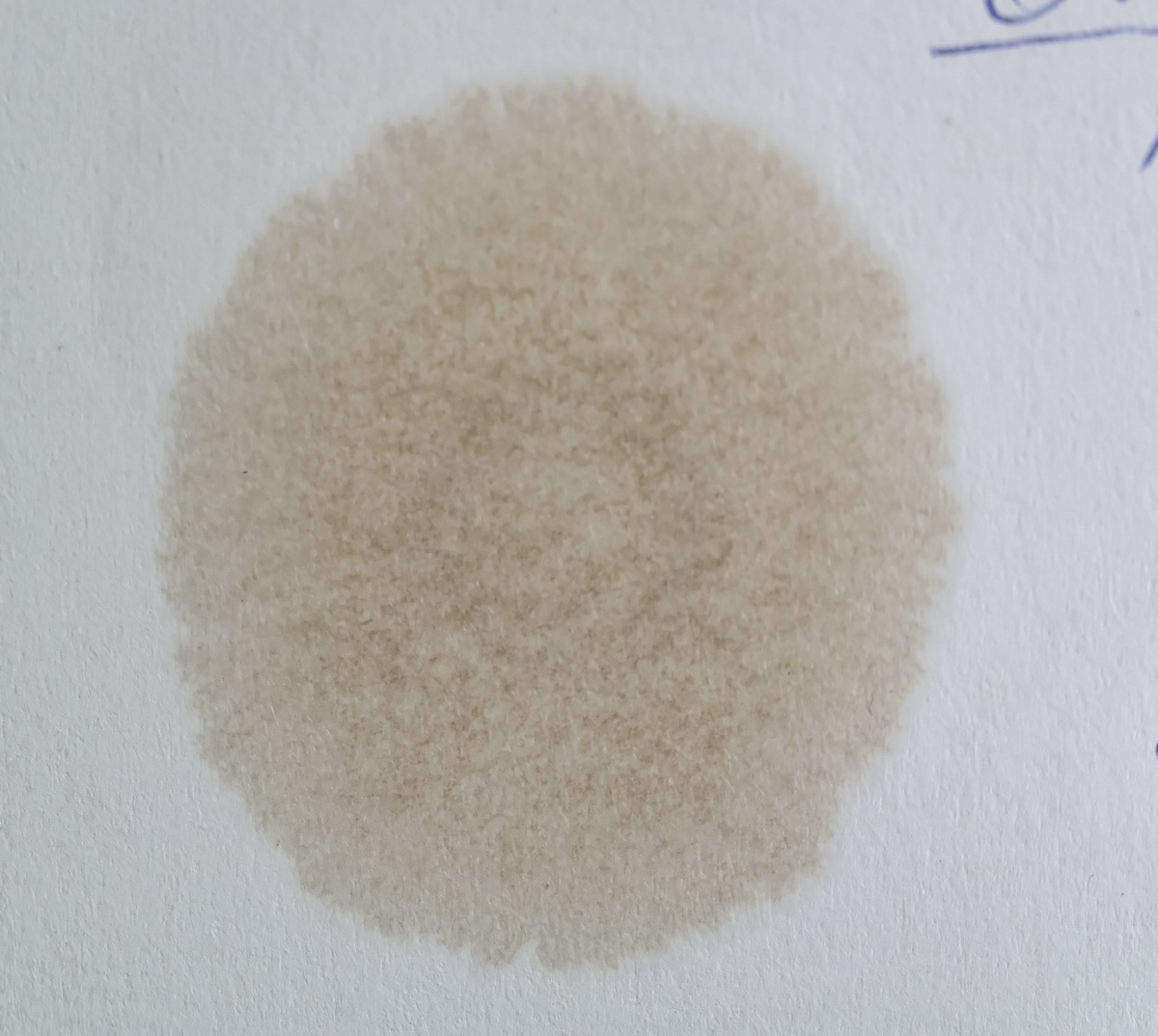

Откуда такой вывод сделан? Сами придумали или есть анализы отработок с этого двигателя? Судя по тому, что человек проехал 60 тысяч за 2-2,5 года, то большую часть пробега у него занимает трасса, а значит у него практически любое масло 7,5 тысяч отбегает, даже простой илсак, не говоря уже об идемитсу. Хотя, соглашусь, если цена не играет роли, то мне для трассы тоже мобил 0W-20 больше нравится.
Нет, химанализ я не делал (ввиду того что больше это масло не планировал заливать), но и вашего анализа также не нашёл.
Мне достаточно было и визуального анализа капли, которые я периодически делал:
Вот 5000 км пробега на этом масле, примерно 2000 км трасса / 3000 км город:
А вот уже 7500 км, из которых 3000 км трасса / 4500 км город:
Да, большая часть - город, но и трассы вполне достаточно...А на просвет - там воды с бензином даже больше, чем масла как такового.
На 5 тыс км я видел хорошую каплю, дальше была быстрая деградация, посему и говорю, что срок этому маслу - 5 тыс км, не более.
Этому двигателю ПАО лучше подходят.
Изменено пользователем Bitstream
