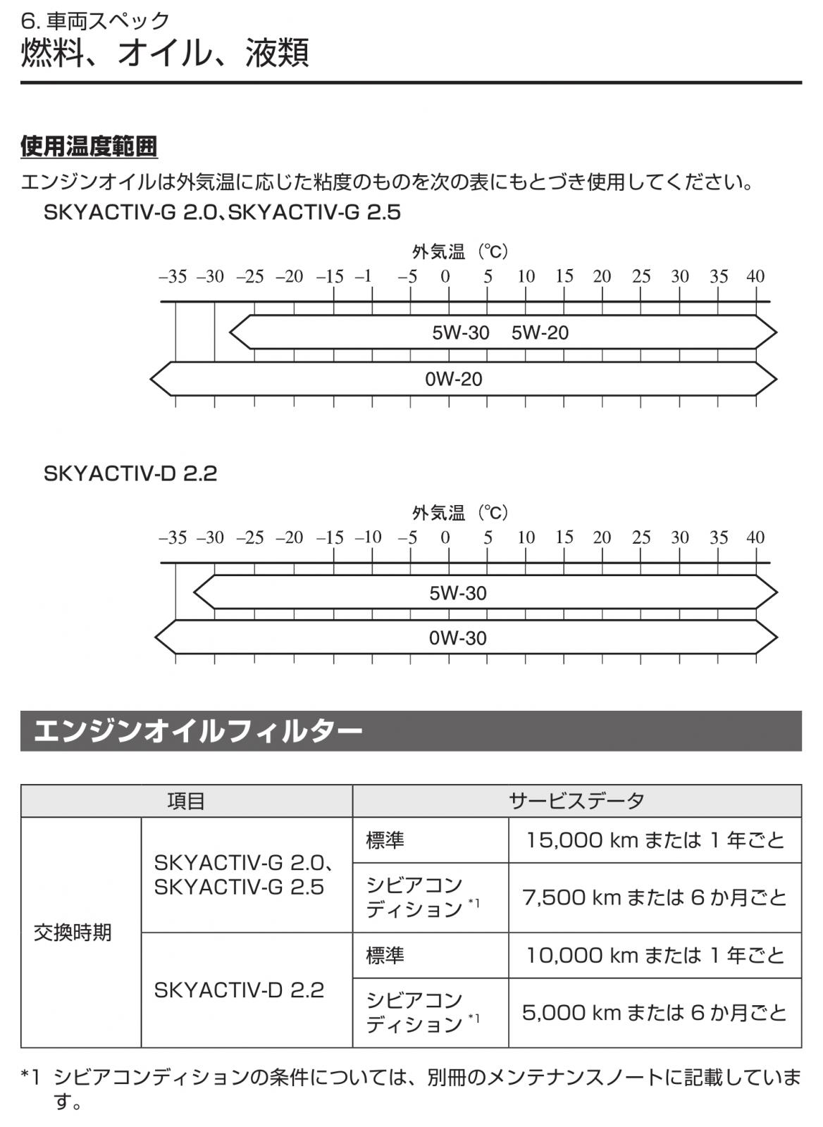

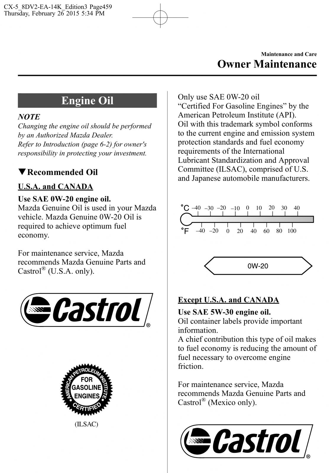

Откуда у Вас это заблуждение (наверное, из вашего очередного собрания "аргументаций"?) об основной рекомендованной вязкости 0-20? Где там в инструкции такое написано?
В США  - да, рекомендуют ТОЛЬКО 0-20, но они его рекомендуют на определённые пробеги - 6 мес/12 тыс км и при тяжелых условиях - 4 месяца / 8000 км, а в Канаде - 4 месяца / 8000 км.
А Европа - рекомендует два: и 0-20 и 5-30 и при этом не всякая нулёвка влазит даже в свой европейский А1. В самой Японии выделяют три - 0-20, 5-20 и 5-30.
Да и рекомендовать такое можно ТОЛЬКО для определённых целей (у каждого - свои: в целях экономии топлива (о чем в американской инструкции об этом специально указано) - заметьте, речь в инструкции не идёт о снижении износа - а только о топливной экономичности. А вот про эксплуатацию в Мексике в инструкции пишут, что масло нужно ТОЛЬКО 5-30 и оно обеспечивает вкупе с топливной экономичностью еще и защиту от износа).
А как иначе, когда в нашем паспорте рекомендуемое масло по ACEA - это и А5 и А3, т.е. - ЛЮБОЕ! а по API - старое SM легко допускается!
Впрочем, например, США по инструкции разбивают на разные территории: США, Канада, Пуэрто-Рико и Мексика, а Россию - с не менее более разными условиями эксплуатации от юга до севера и от востока до запада нашей необъятной родины - никак не "разбивают" на различные регионы, а просто расширили диапазон масел. Поэтому и рекомендовать к выбору вязкости масла нужно дифференцировано в зависимости от стиля вождения, условий эксплуатации и региона обитания, отсюда и рекомендации по паспорту - от 0-20 до 10-50.
Всем огульно предлагать 0-20 при указанных в паспорте ACEA А3/А5 - это ваш выбор и выбор для достижения производителем заявленных характеристик по выбросам и экономичности. Я думаю, производитель совсем не просто так в нашем регионе (по сравнению с США) добавил 5-30.
