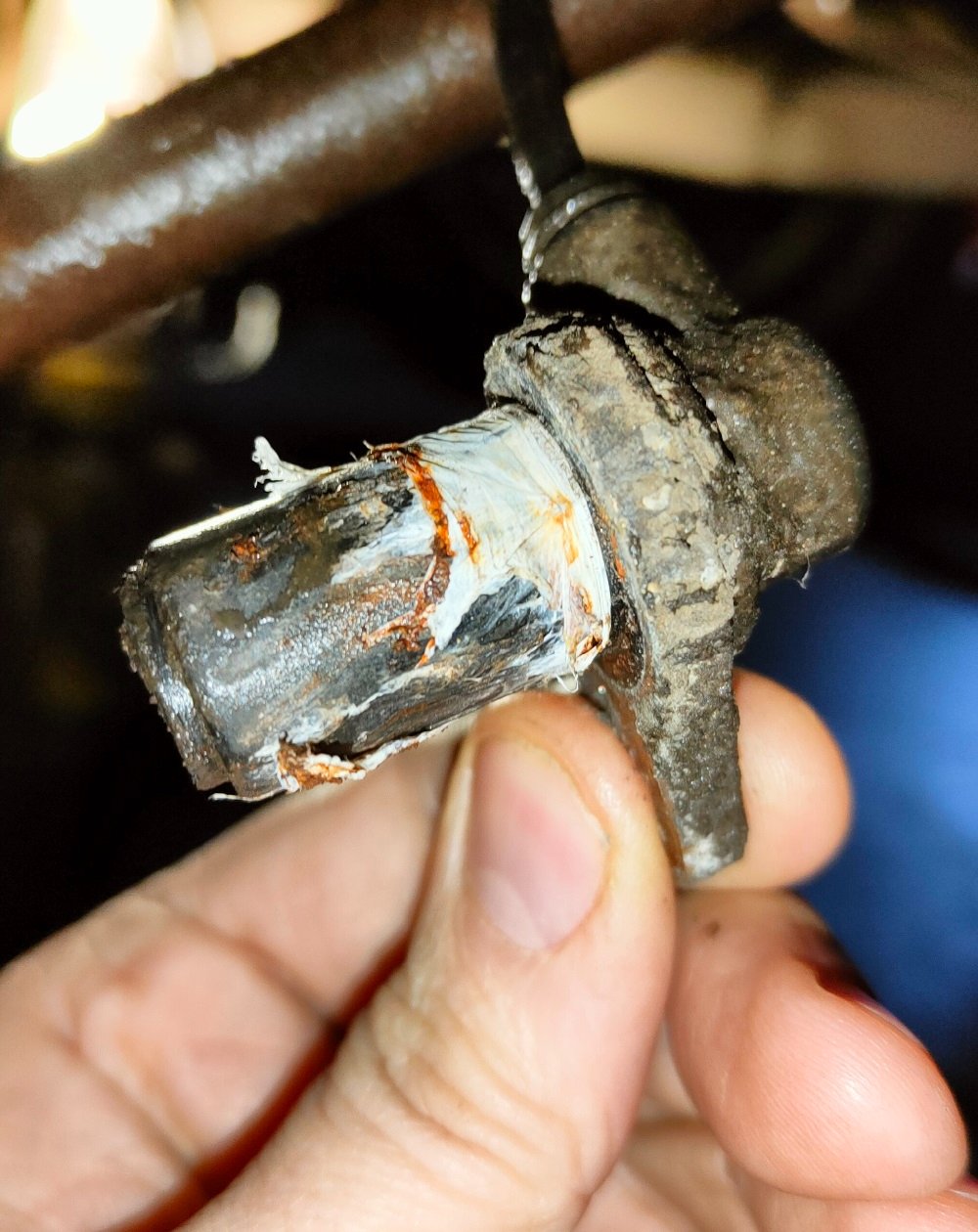

32 минуты назад, Parxim90 сказал:
Так чем лучше это делать?
Вам советов накидали, пеперь решение за Вами как поступить и чем мазать.
сегодня в подвеске отлично крутились болты с фум подмоткой на резьбе, не трогавшиеся 5 лет.
также отлично вышел из посадочного места датчик абс с фум подмоткой, те же 5 лет.
как правило датчики такой формы (круглые) закисают намертво.
