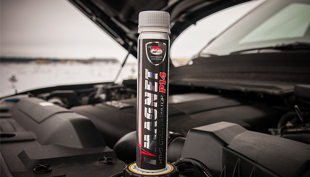

Описание производителя:
iMagnet P14 — инновационный продукт, стабилизатор HTHS-вязкости моторного масла.
iMagnet P14 имеет не только российскую, но и мировую новизну. Введение всего 5% позволяет восстановить штатные характеристики современных масел. iMagnet P14 не содержит никаких частиц, он способен подарить маслу автомобиля вторую жизнь в условиях некачественного топлива и в тех случаях, когда производитель экономит на пакете присадок.
  • Выравнивает толщину масляной плёнки в парах трения двигателя, обеспечивая его защиту
  • Действие «iMagnet P14» сопоставимо с чип-тюнингом, цель которого — увеличение мощности и снижение расхода топлива
  • Не содержит частиц, способных навредить точно исполненным деталям современных двигателей.
Addinol Superior 030 0W-30 отработка + присадка iMAGNET P14 на BMW 740I после 6500км.
В связи с этим, ближайшими шагами будет изменение упаковки, точнее отражающей суть продукта. Чтобы продукт сделать доступнее, мы перейдем на пластиковый флакон - от этого и снизится цена продукта, но не качество=)
Кстати, для тех, кто интересовался что за антифрикционные компоненты содержатся в iMagnet P14, то это ZDDP и MoDTP. По сути, превращающие любое масло в победитель трения. При этом влияния на катализаторы и сажевики не наблюдается (многие поймут о чем я говорю). Это одна сторона вопроса, другая - стабилизация HTHS и повышения прочности масляной пленки - там уже наше ноу-хау и секрет фирмы.
