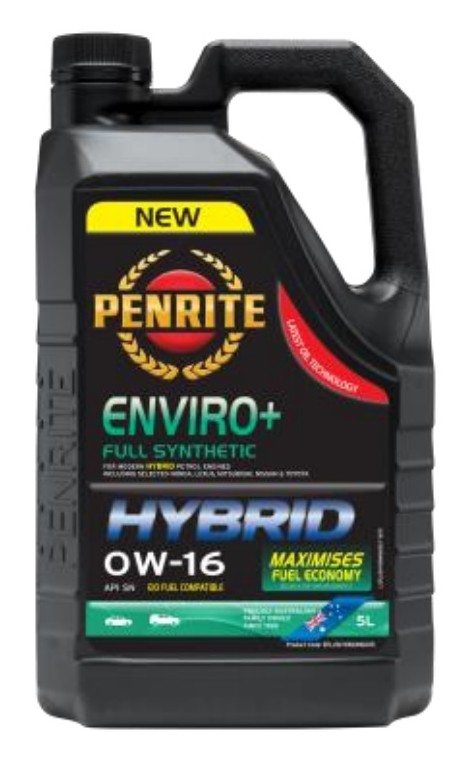

Предлагаю обсудить новую серию топливо-экономичных масел вязкостью 0W/5W-16.
Первым кто получил лицензию API на масло 0W-16 является Ravenol.
Также существует Toyota 0W-16. Кто изготовитель - загадка.
Статья на английском о маслах 0W-16. Сайт Lubrizol-а о новом стандарте GF-6.
Да, есть такие масла, но они рассчитаны на гибридные машины. Как то здесь читал, что эти масла используют на гонках, но никогда не видел чтоб их использовали. Самую низкую (малую) вязкость которую я видел на гонках, так это 5W-20, которую использовали в V8 Supercars. На сколько мне известно эта команда даже в десятку не вошла.

Lubrizol разработал присадку PV1016 ну и рецептуру к ней.
PV1016 рецептура на группе III Plus. RRAVENOL Extra Fuel Economy EFE SAE 0W-16 на группе 4 с добавлением группы 5, но технология LZ совместно с одни из ОЕМов.
