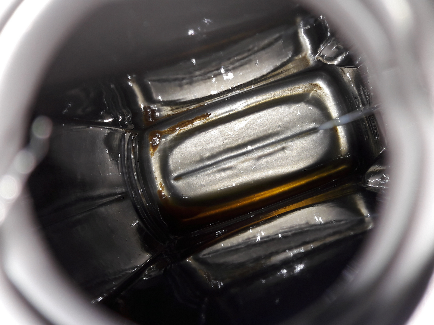

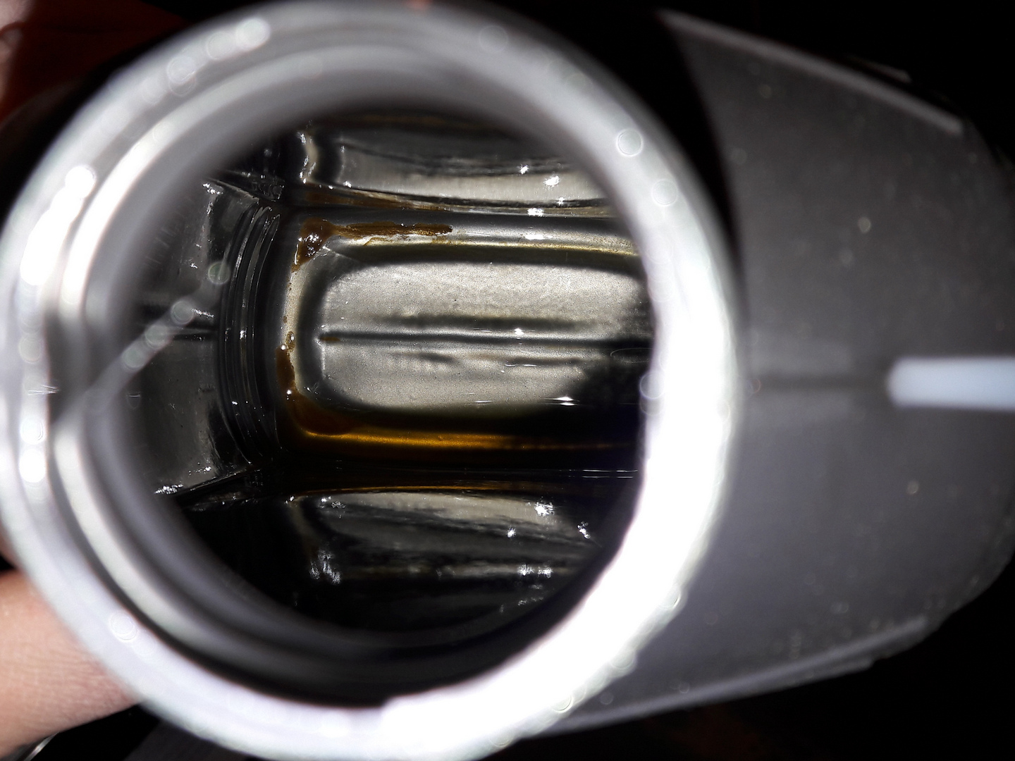

Начитавшись восторженных отзывов, изменил "своему" Mobil 1™ 0W-20 и залил на днях Shell Helix Ultra 0W-20 API SN. А сегодня заглянул в оставшиеся в гараже пустые канистры. Во всех на дне имеется какая-то коричневая слизь. Одну разрезал - осадок перемешивается с остатками масла, масло становится мутным. Что это? Какой-то компонент выпал в осадок?
Масло из известной партии от 24/02/2016. По всем признакам не подделка, покупал у офицального дистрибьютора.
@DMU_39, это нормально для масел этого производителя,  все хорошо.
Перед заливкой нужно взбалтывать?
Посмотрел вечером пустую банку Shell 0W-20 в гараже - остатки масла есть, соплей нет. Правда, канистра 23.02.2015 выпуска.
@Izb, ту партию масла (недавно приобретенную ;) ) я еще не вскрывал, может и нет, но предыдущий опыт мне говорит, что это норма для данного производителя и это не криминал.
@Sacred1987, я всегда тщательно взбалтываю до растворения осадка.
Когда канистра невскрытая (полная почти под крышку), её особенно и не взболтаете.
 В принципе обратимое частичное конденсирование загустителя в желе (у какого то бренда, помнится,  выпадало в цветные шарики-комочки) регулярно встречается на форуме применительно к разным брендам.  Вплоть до крупной медузы на дне у одного известного бренда. :-)
Учитывая не такое большое разнообразие загустителей на рынке, это объяснимо.
Предполагаю (чисто умозрительно),  что это связано с действием влаги и температуры на загуститель.
Производители одинаково говорят об обратимости этого процесса после смешивания сконденсированного загустителя обратно с маслом.
Но лично я пока никогда не сталкивался с таким желе в пустых банках.
Попробую ради интереса при следующей замене оставить в холодном помещении все банки и заглядывать в них иногда.
Изменено пользователем Izb
Забрал канистры домой, нагрел в горячей воде (50-60гр). Все растворилось в остатках масла без следа. Влил все это в двигатель. Думаю масло было переморожено. Теперь наверное всегда буду прогревать масло перед заменой.
