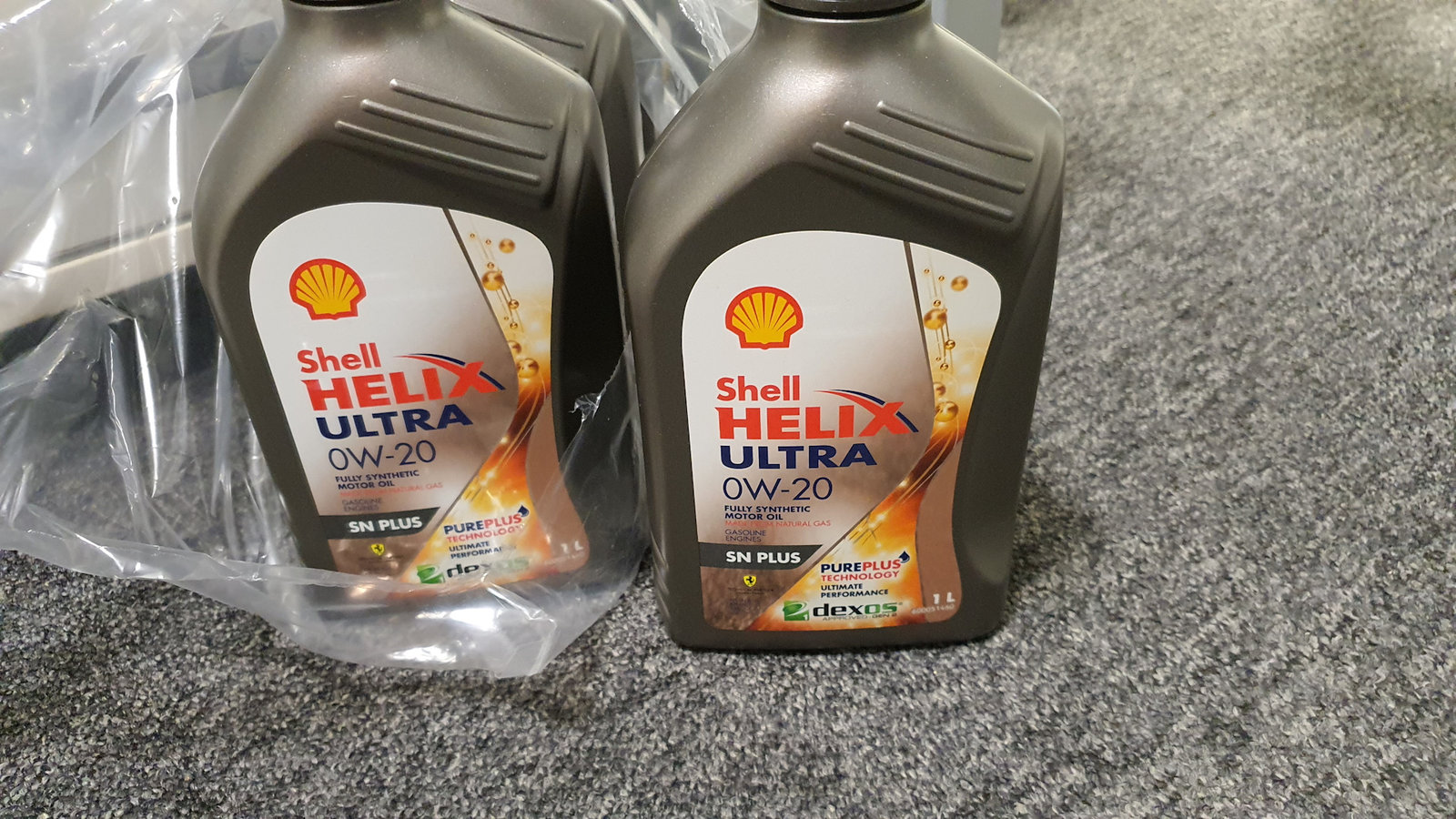

3 часа назад, Glory сказал:
DHAlex литрушек сн+ пока нет. только 5 л.
вообще есть, но только не у нас (но думаю дело не за горами)
42 минуты назад, tarasov_dx сказал:
Польша?
1 час назад, a-ha сказал:
Польша?
Чехия
5 часов назад, a-ha сказал:
Польша?
4 часа назад, Gandkapper сказал:
Чехия
Все верно, фото из Чехии (в БЖ на драв2 увидел у человека)
Думаю, в Польше тоже есть. Как границу откроют могу попробовать там прикупить на анализ
5 часов назад, tarasov_dx сказал:
Некоторые сайты этот артикул предлагают 550052651 на sn+ 1л
15 часов назад, DHAlex сказал:
Могли бы Вы узнать артикул литрушки SN+ для заказа в интернете
550052651 единственное, что нашёл

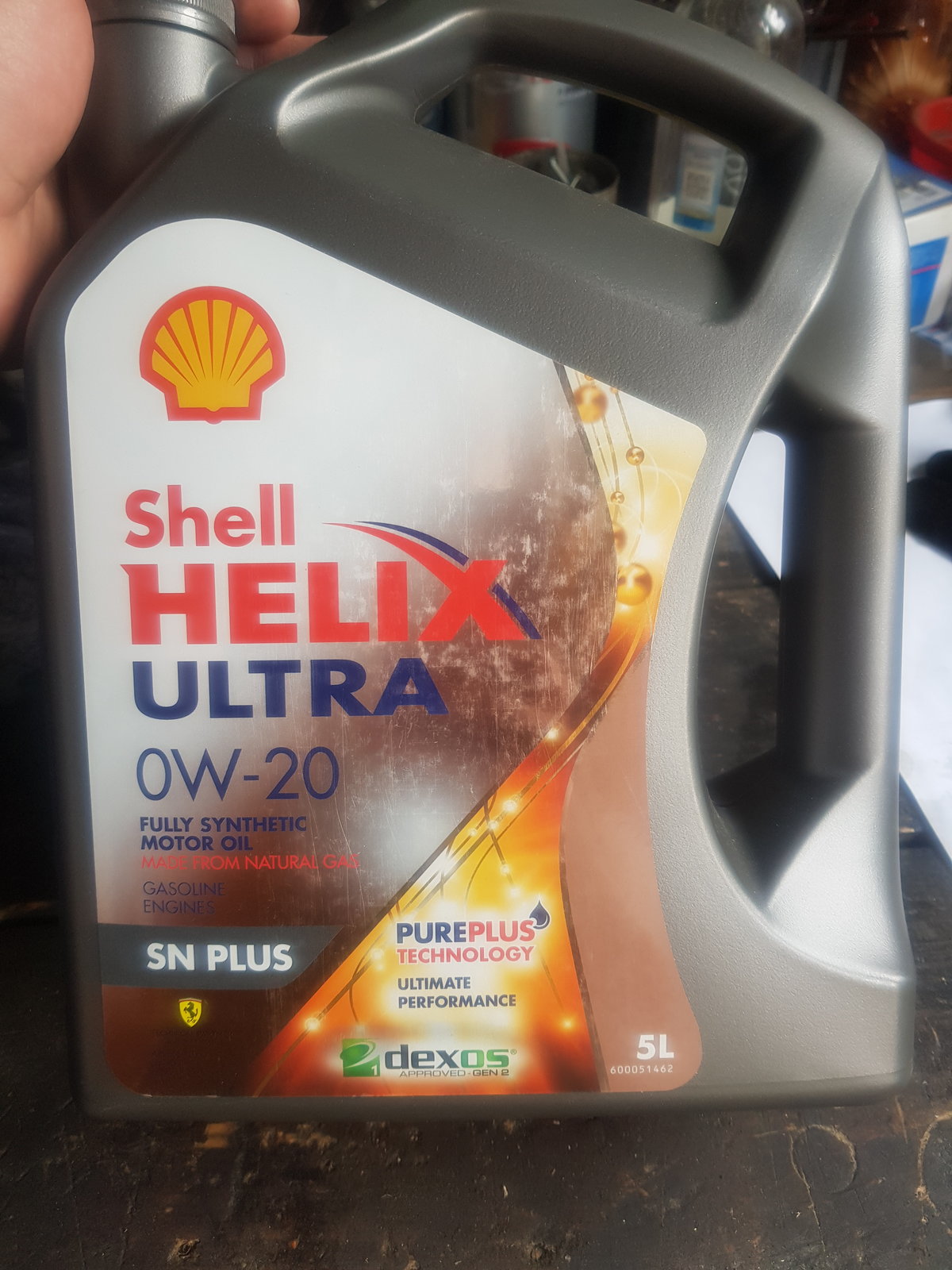

Брал в автодоке за 2600р, вопрос такой на крышке должен быть код для проверки? На ней ничего не оказалось.
Вкладышев очень похоже на гейропейскую тару, у них нет никаких номеров.
7 часов назад, MAN Diesel сказал:
Fabricado en Espanha
