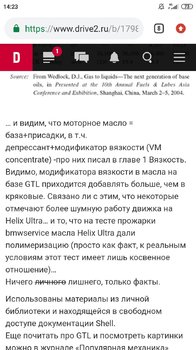

Почитал статью про gtl масла и призадумался.
Никто не замечал более шумную работу двигателей на этом масле?
