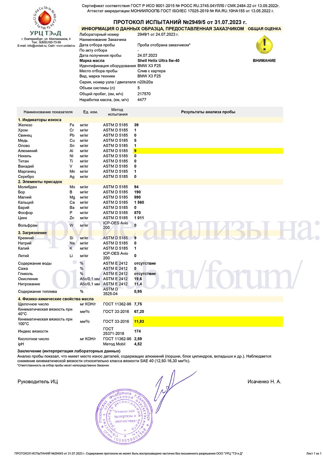

Shell Helix Ultra 5W-40 отработка на BMW X328i после 4477км
Shell Helix Ultra 5W-40 отработка на BMW X328i после 4477 км
Масло: Shell Helix Ultra 5w-40
Автомобиль: BMW X3 F25 2013 n20b20a 245 hp
Общий пробег на одометре: 217 570 км
Пробег на масле: 4477 км
Моточасы: ~94
Средняя скорость: 47,7 км/ч
Израсходованное топливо: ~480 л
Доливки масла: доливок не было.
Присутствие отложений в двигателе ДО: есть немного лака, в процессе растворения.
Присутствие отложений в двигателе ПОСЛЕ: есть немного лака, в процессе растворения.
Автозапуск по времени: не использовался
Наличие чип-тюнинга: нет
ГРМ: цепь
Предпусковые подогревы: нет
Период эксплуатации: С середины июня 2023 по середину июля 2023
Срок эксплуатации: 1 месяц
Топливо: бензин ЯНОС АИ-100 с добавлением keropur 3899c + немного ЭКТО-100 и Башнефть АИ-100
Режимы: 30% город, 70% трасса.
Фильтр масляный: Mann
Фильтр воздушный: Mann
Марка антифриза: Shell Extra G11
Объем заливаемого масла: 4.8 литра по TIS (заливаю 5)
Отбор масла: Слив с картера
Отбор масла проходил с горячего или холодного двигателя?: с горячего двигателя
Промывка промывочным маслом: нет
Присадки: нет
Что было до этого масла:
До 170 000 - BMW TwinPower Turbo 5w-30 ll-01 (с интервалом 8-12 тыс)
170 000-178 000 - BMW TwinPower Turbo 5w-30 ll-01
178 000-185 000  - BMW TwinPower Turbo 5w-30 ll-01
185 000-192 000 - Shell Helix Ultra 0w-40 SP
192 000-200 100 - Shell Helix Ultra 0w-40 SP
200 100-205 540 - Zic Zero 30 0w-30 - анализ
205 540-210 200 - Mobil 1 ESP 5w-30 - анализ
210 200-210 749 - Mobil 1 ESP 5w-30 (была замена цепей и провернуло 4 шатунный вкладыш) - анализ
210 749-213 093 - Mobil 1 ESP 5w-30 (обкатка после кап. ремонта) - анализ
213 093-217 570 - анализируемое масло

Это нормально для этих двс?
Сюда без разницы что лить с таким интервалом и износом. Я бы лил синтек, картина такая же будет.
Вязкость где?(
А, после капиталки обкатка. Понял. Тем более не понимаю зачем на такой интервал для обкатки такое масло:pardon:
К синтеку готов только как к промывке на 20 минут)
15 минут назад, Hazy_nsk сказал:
Вязкость где?(
Да, вязкость упала на 1 сСт. Как и +\- в других предыдущих анализах. Не думаю что ее может так просадить 1% топлива. Тут около 3000 км масло имело температуру 112-118 градусов, после этого через 200 км города - замена.
Кажется мне, что лаба неверно измеряет количество топлива. В предыдущем анализе тоже около 1% топлива. А еще в предыдущем, когда провернуло вкладыш, за 500+ км тоже 1% примерно.
1 час назад, Alex_NN сказал:
реально думаете что синтек за такое количество моточасов и км в пробеге что то натворит в движке? :D
я про анализное время, не про промывку в 20 минут...
Нормально так вязкость изменилась с 5w40 на 5w30 и это на Шелл, неужели из-за повышенной температуры масла?
6 минут назад, Averon сказал:
Да нет, конечно не натворит. Но я все равно не готов к нему и не вижу смысла, пока нет проблем с Мобилом/Шеллом/Зиком и прочими не на китайских пакетах.
Он изначально почти тридцатка (12.8), брал как раз с учетом падения вязкости на «жаркую» трассу
