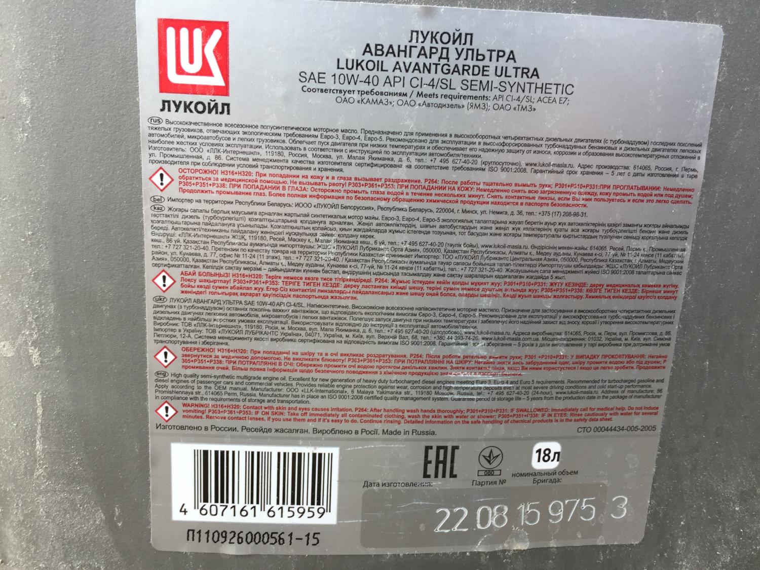

Евгений, добрый день! Мы заливаем в рабочие грузовики масло Лукойл Авангард Ультра 10W40, покупая их в 18л канистрах. Вчера, получив заказанную через известный интернет-магазин канистру 18л, у нас закрались сомнения на счет ее подлинности. Сравнив сегодня утром новую купленную канистру со старой, нашлось несколько отличий и возникли вопросы:
1. Качество полиграфии: отчетливо видно, что на старой канистре качество отпечатка лицевой наклейки -идеальное, на новой к нему есть вопросы (отличается в худшую сторону)
2. На этикетке с обратной стороны канистры полученной вчера, срезаны цифры.
3. Крышка канистры: предохранительное кольцо при полном открытии канистры осталось на пробке, а по идее, должно остаться на канистре.
Не могли бы вы прокомментировать ситуацию, развеять/подтвердить сомниения на счет подлинности масла?
Срезанные цифры партии - признак подлинности продукции.

возможно, но что с этикеткой? почему такое заметное различие в качестве печати?
Похоже представитель Лукойла решил оставить вопрос без ответа...
@Blacker, здравствуйте!
Извините за задержку с ответом! К сожалению, не всегда есть возможность оперативно ответить.
По Вашему вопросу запросил производство, на данный момент подтвердили только факт производства партии УЛЬТРА 10W-40 в указанную дату, 25.12.16 для фасовки 18л на заводе в Перми.
Касательно этикетки информация уточняется.
КОнечно пока точно утверждать рано, и в отсутствии номера партии на 100% подтвердить подлинность масла в 18л канистре можно лишь анализом.
Далее мои личные рассуждения:
1. Между канистрами разница более года в производстве. За это время и макет этикетки поменялся, мог произойти брак печати этикетки.
2. Про кольца крышек обсуждали буквально пару страниц назад.
3. Если это подделка, то зачем срезать номера? ведь по ним мы вычисляем недобросовестного дилера, который торгует настоящей продукцией.
4. Ну и тот факт, что в указанную дату масло действительно производилось.
Но в любом случае нужно дождаться полного ответа от завода.
PS Я позвонил в отдел интернет-магазина в Омске и спросил, могут ли они с маслом приложить паспорт качества по запросу потребителя. Ответ был утвердительный, попросили дополнительно при заказе позвонить им, чтобы они оперативно запросили уже у конечного поставщика паспорт. Рекомендую Вам в будущем поступать таким образом. В паспорте качества обязательно будет указана дата производства, номер партии и вид фасовки.
