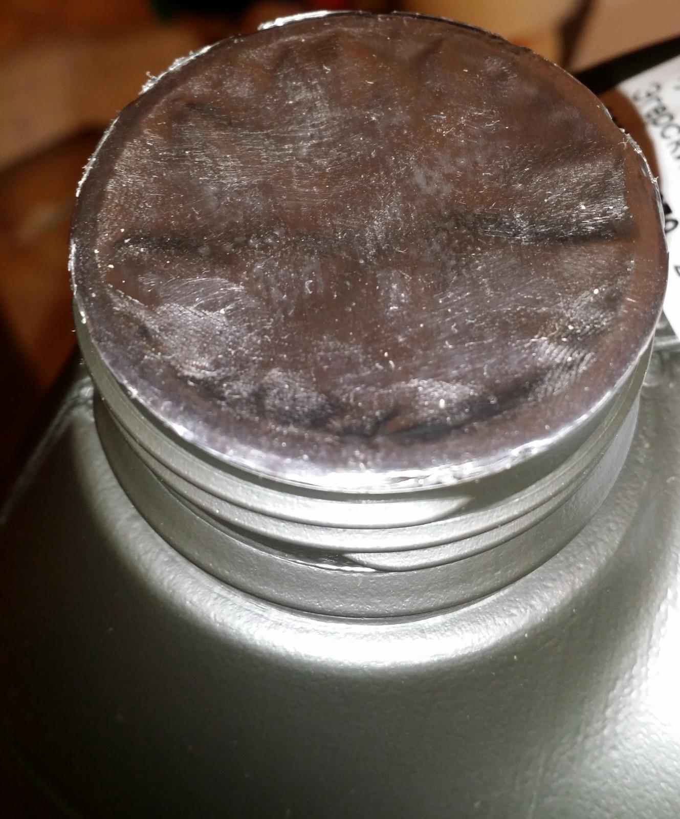

На сайте лукойла расписана защита от подделок. в пункте 3:
Сайт лукойла
3 — Крышка (полиэтиленовая крышка и вкладка из специального пластика) с гарантийным кольцом и алюминиевой вставкой исключают повторное использование канистр.
Вопрос - что за алюминиевая вставка в крышке? Не нашел такую. Только картонка внутри.
(не путать с алюминиевой фольгой на горловине.)
PS. кроме всего, гарантийное кольцо открутилось вместе с крышкой.

алюминиевая вставка и есть целка на горлышке.
больше ничего алюминиевого под крышкой никогда не бывает

Алюминиевые вставки с крышек и есть фольга. Крышка накручивается автоматом, потом проходит через индукционный нагреватель, в результате фольга впаивается в горлышко канистры.
Формулировка на сайте действительно не однозначная, поэтому возможно уберём упоминание. Хотя то, что сама крышка изначально с вставкой, это корректно.
