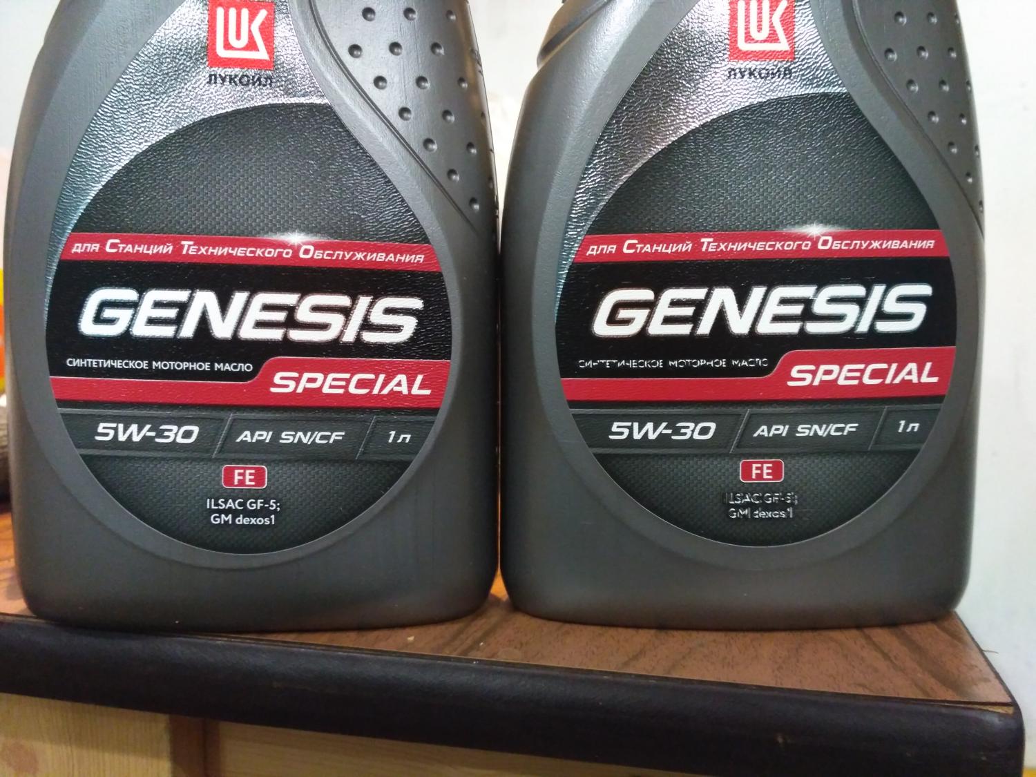

Хотелось бы услышать ответ оф представителя, что с печатью этикеток на литровых канистрах?
@Никитич, это называется брак... :pardon:
Я понимаю , что брак.
А где контроль качества такой серьезной компании?
Главное чтобы с маслом брак не получился,а то сегодня этикетка - завтра само масло.
Добрый день, сообщите, пожалуйста номер партии, дату производства, индивидуальные номера. Запрошу завод.

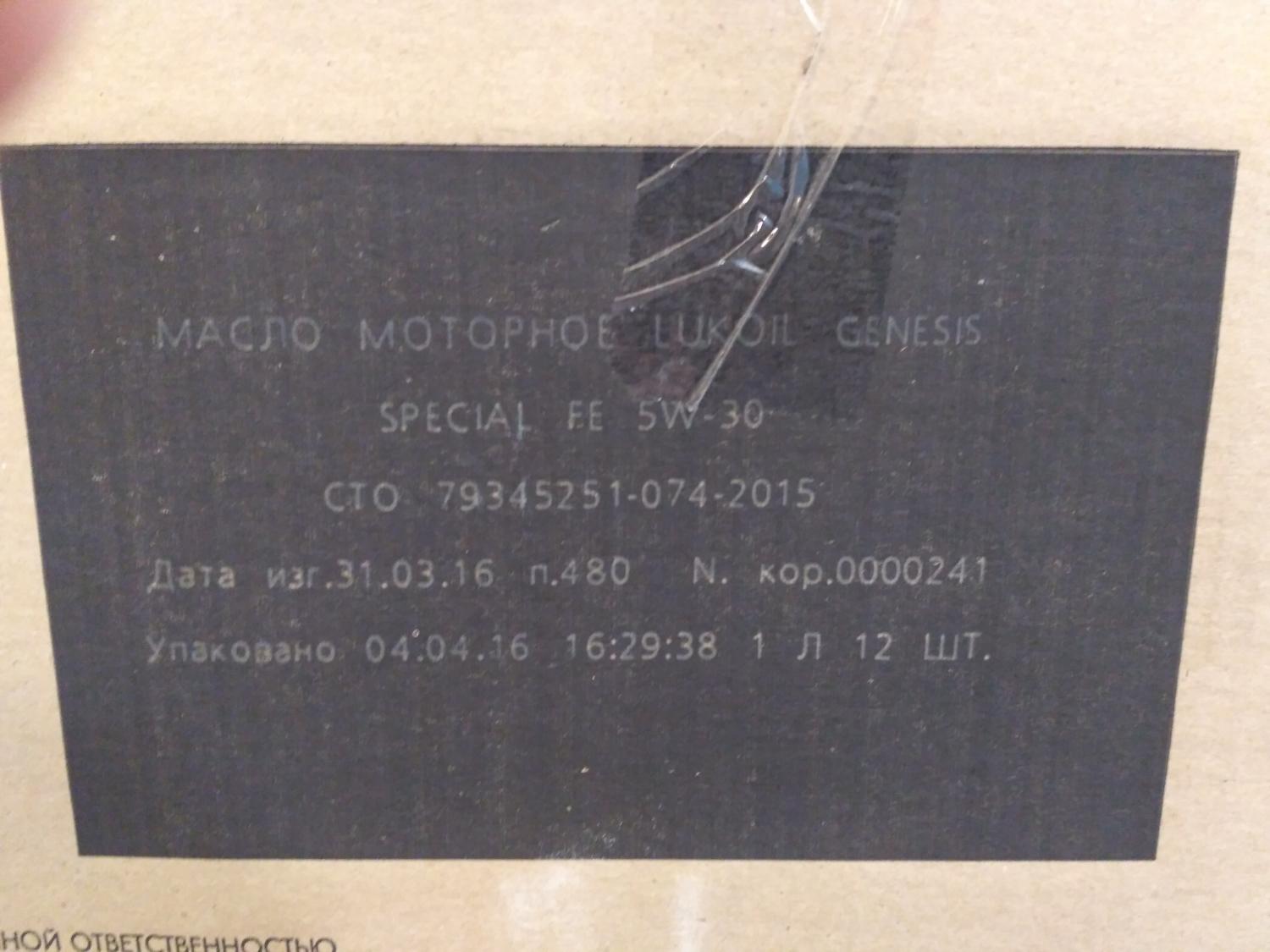

Евгений. Тут в соседней ветке человек рассказывает о разговоре с представителемhttp://www.oil-club.ru/forum/topic/15021-lukoil-genesis-fe-5w-30/?p=848435, прокоментируйте пожалуйста утверждение, что Lukoil genesis special fe 5w-30 не производится в литровых канистрах. Спасибо.

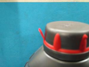

Вот
Добрый день! Спасибо за фотографии. Партия такая действительно производилась. Подлинность сомнения не вызывает. Касательно смазанных надписей на этикетках - поставщика обязали ужесточить контроль.
Добрый день! Должен сказать, что при всем уважении к пользователям, вынужден усомниться в дословном воспроизведении телефонного разговора. Тем более, что даже в указанном посте нет фразы о том, что литрушек не бывает. Давайте не будем играть в испорченный телефон.
Касательно Вашего вопроса:
1) Масла GENESIS SPECIAL производятся в таре: евробочки 216,5л и канистры 1л. Не все СТО берут литрушки, но это другой вопрос.
2) Масла GENESIS SPECIAL не реализуются через какие-либо каналы кроме СТО, в интернет-магазинах попадаются "серые", "слитые" с СТО коробки, например для закрытия плана по объему.
