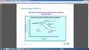

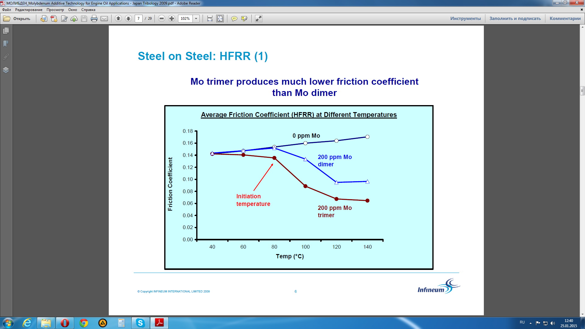

Molybdenum Additive Technology.pdf
Была в заначке картинка, но почему то потерялась вместе с "почившим в бозе" винтом. sorry.gif
Часто её не хватало в качестве аргумента. приходилось объясняться на пальцах.
@konung, Картинка красочная, но не соответствует реальным UOA, что с Mo и без оного.
... Mo бесполезный наполнитель.
Молибден не столько для снижения износа, сколько для снижения коэффициента трения (экономичности) и благодаря ему можно снизить уровни zddp/zdtp.
