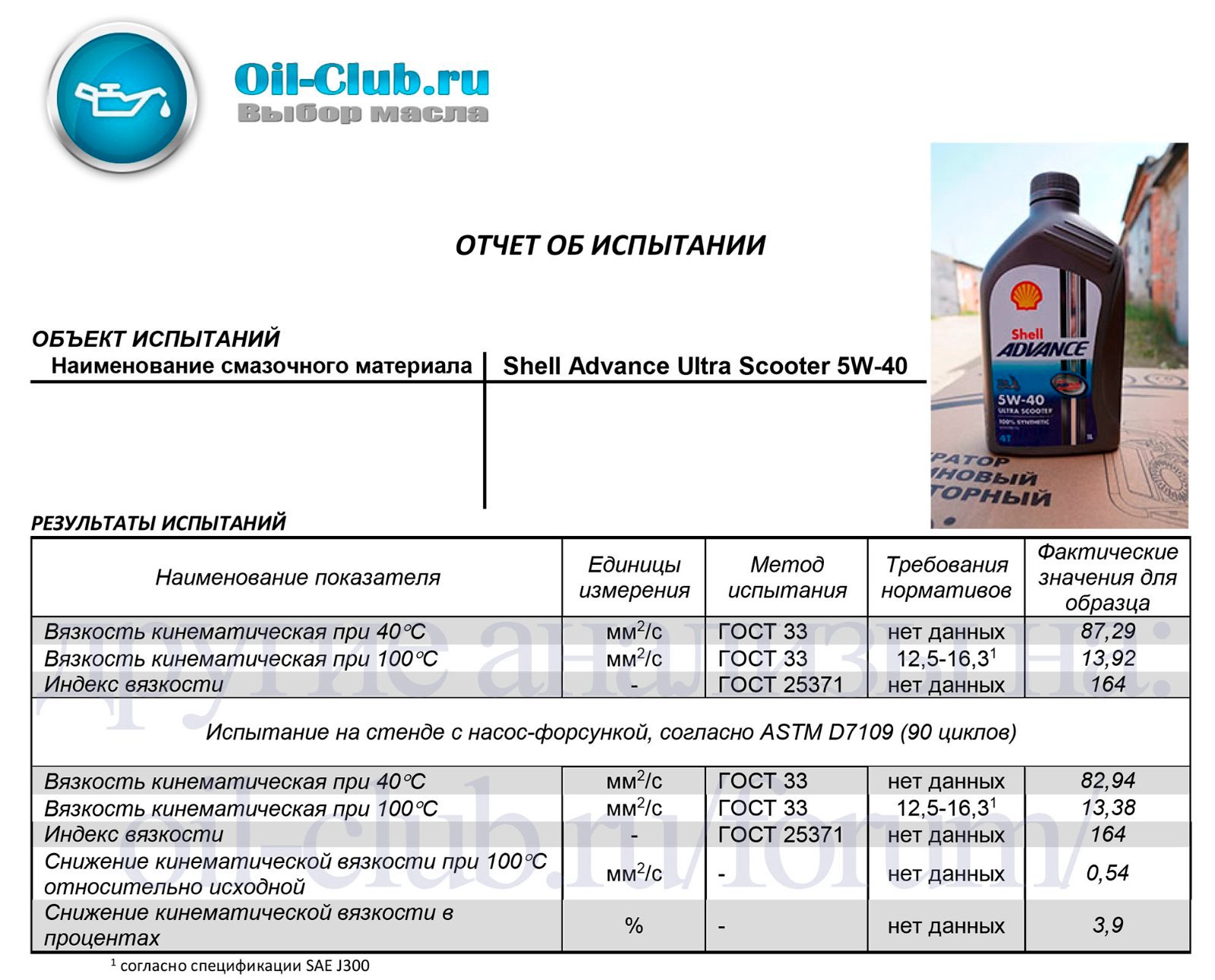

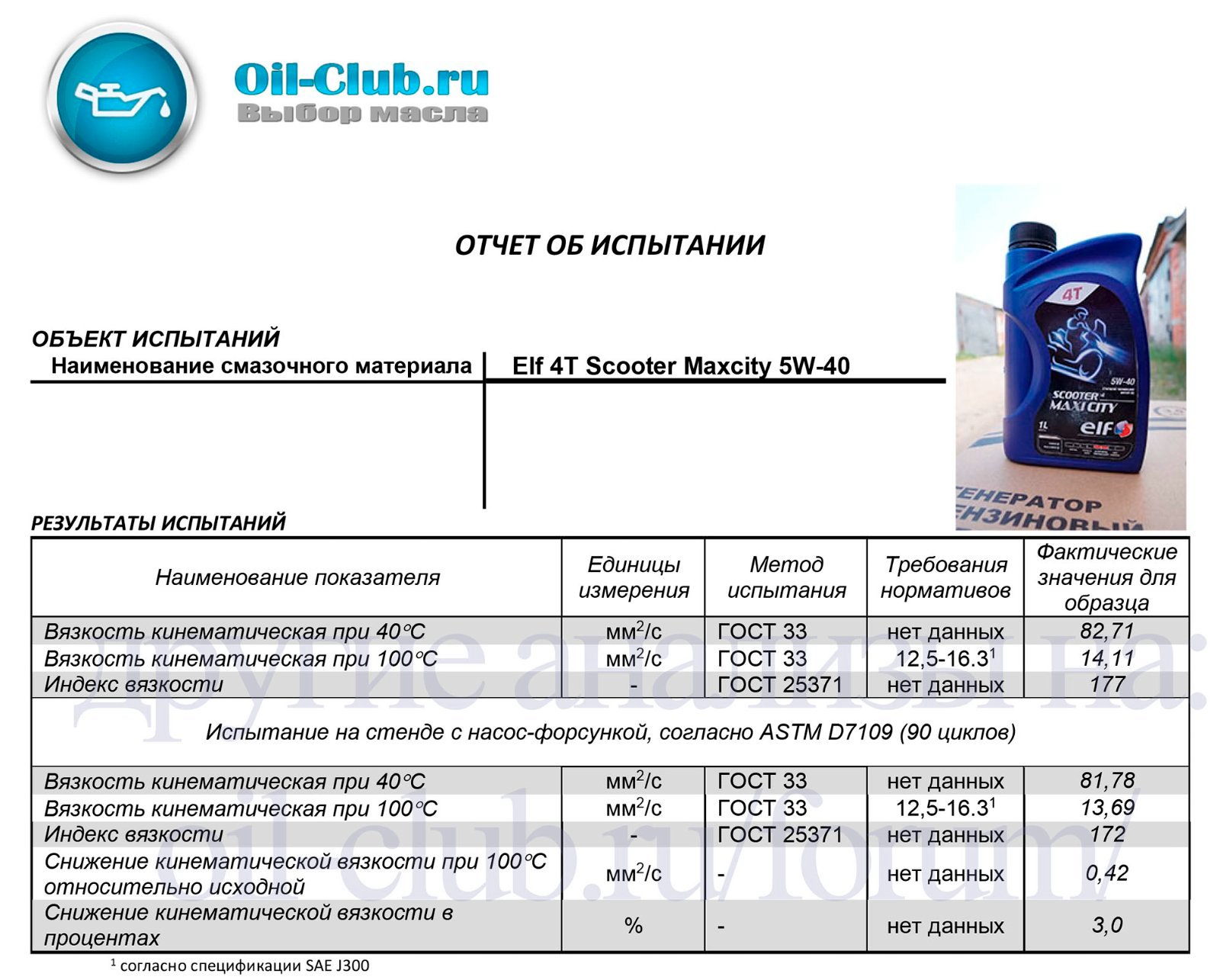

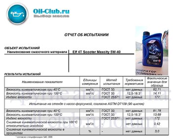

Тут на форуме есть анализ и тест на форсунке Kixx ultra 4t scooter 10w-40
И тоже скутерное от Shell, Elf (+/- один уровень с мотюль), но в вязкости 5-40 (в котором по определению загустителя больше)
Сравнение явно будет не в пользу Kixx
252854254_KixxUltra4TScooter10W-40ShearStability.jpg.f03240e5cbfbbaf4475c7d6646561c7f.thumb.jpg.187299669a44b4632be6652dc35d936c.jpg
1493023898_ShellAdvance4TUltraScooter5W-40ShearStability.jpg.f1cbcd53201a9fc40fbdb4825c6d7ea2.thumb.jpg.a2ccfb28ca6c1775293a31aab9ebcc96.jpg
716481359_Elf4TScooterMaxcity5W-40ShearStability.jpg.845bb9af6dfb7814a094ebe8c46c6c5f.thumb.jpg.132c8e5b6eb735f90c0378f91f58d257.jpg

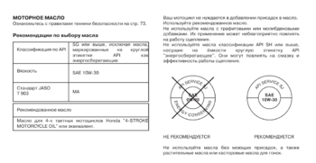

Доброго времени суток, мот Хонда CBF1000 SC58
Читаю мурзилку по нему и вижу такую рекомендацию.
"не использовать энергосберегающие"
но чем выше это Sx чем выше энергосбережение. Искать рекомендуемое SG?
например что отсюда выбрать
Сравнить Lavr Special 4Т 10W-40 4л, Lavr Universal 4T 10W-40 4л, Lavr Moto Ride Basic 4T 10W-40 SL 4л, Gazpromneft Moto 4T 10W-30 0.8л
Склонясь где SL

Среди масел 10w нет ни одного энергосберегающего.
Zet Т.е. покупать любое из того списка?
10w30 не берите, как показывают наблюдения дырчики разбавляют масло бензином и оно становится жиже, поэтому лейте 10w40. А 10w30 это происки экологов, а ресурс и надëжность под вопросом.
А в место лавра и Газпрома выберите хотябы ziс или полимериум. Просто лавр не стоит своих денег, похожее по качеству будет в канистре Газпрома или Лукойла только дешевле.
