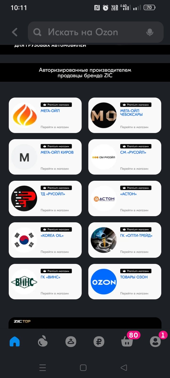

Листаем ниже и нажимаем "Онлайн партнёры", потом Озон
Screenshot_2025-04-03-10-13-01-95_40deb401b9ffe8e1df2f1cc5ba480b12.thumb.jpg.f3e5e5be77c28e374776e5d1fcb341ef.jpg
Screenshot_2025-04-03-10-11-29-59_9ecc93bf6683d0fd0fd501ae5792979e.thumb.jpg.339e6b810c38d6d4c337623faaf3c885.jpg
11 минут назад, Lurker сказал:
Я не доверяю торговым площадкам. Очень часто там информация не соответсвует действительности
Если это официалы то там все соответствует. И где гарантия что вам туже самую Паль лукойла не втюхают в любом другом магазине?:Cherna-facepalm:
