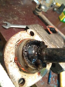

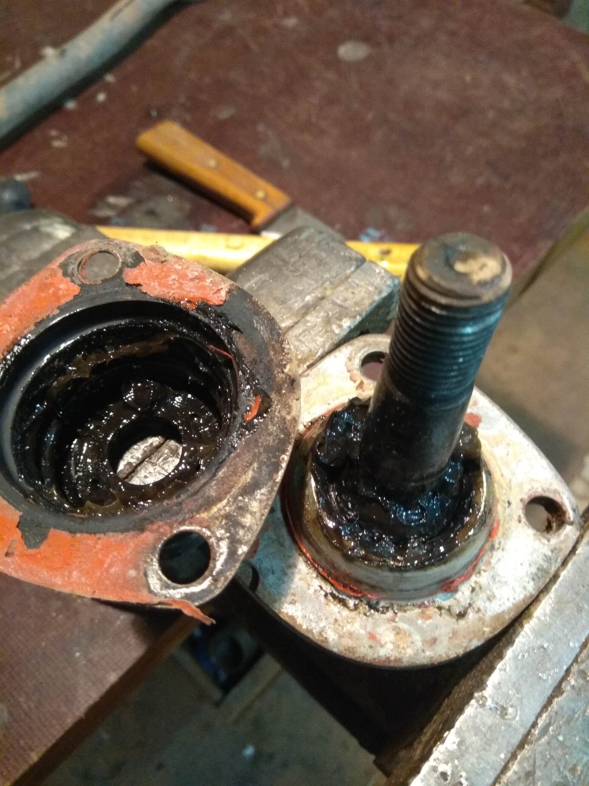

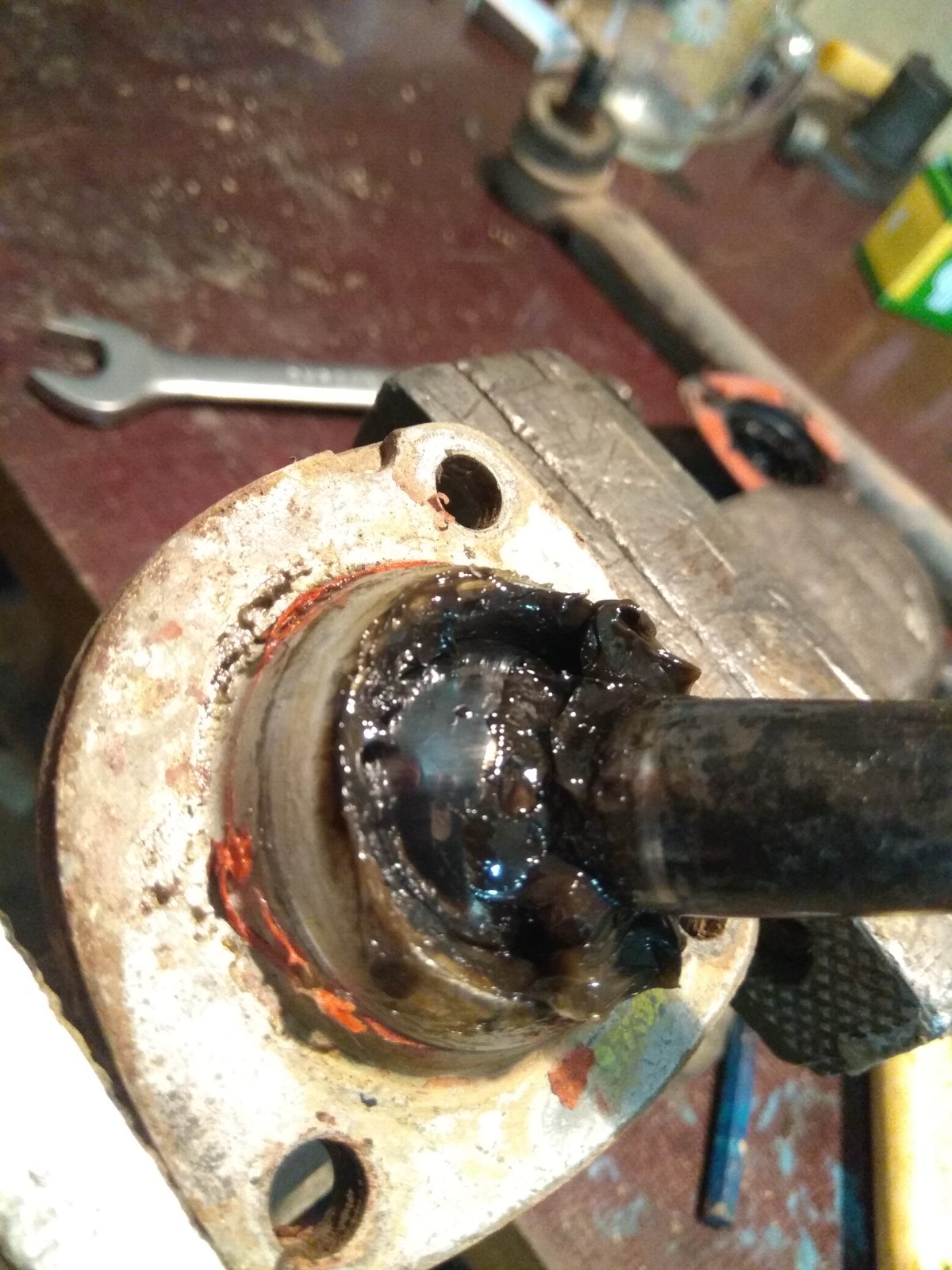

Требуется совет, авто ваз класика. Верхняя шаровая, полиамидный вкладыш залитыйкапроном или полиэтиленом черным. При покупе в шаровой лежало пару козявочек желтой смазки. Забили полностью литолом, поставили. Спустя пол года долго не могли понять что скрипит, оказалось шаровые верхние. Но как выснилось в шаровых всё смазано, влаги нет. Просто очень туго крутятся. Причём настолько что раздаётся звук похожий на скрип. Движение идёт как бы шелчками. выглядит так как будто уже хана всему и надо ремонтировать срочно. Заменили на новые, так как там тоже было сухо смазали литолом., прошёл месяц, история повторяется. Выходит какой-то из пластиков набухает и так зажимает шар что её трубой тяжело сдвинуть. Чем смазывать шаровые такого типа что-бы не набухал пластик? Шрб есть,но она вроде как для оригинальных, где металл по металлу.
У этой эпопеи есть продолжение. Сегодня заменили ещё одну шаровую. Так как она была другого производителя и с прозрачным пыльником, под которым видно приличное количество смазки, то вскрывать её не стали и поставили как есть.
                Когда отец уехал, я решил посмотреть что со старой шаровой. Открыв её обнаружил там кучу смазки, блестящий шар и отсутствие влаги, в чём я впринципе и не сомневался. Но что самое интересное, она двигается не очень то и туго(новая значительно тяжелее), но рывками.
Изменено пользователем Sergey064
закрепив её в тиски снял видосик

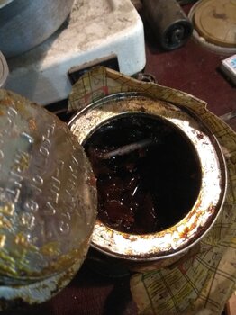

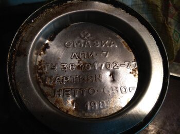

Выяснил попутно что та смазка что отец называл литолом, оказалась банка ЛПИ-7, которую я давал ему лет 10 назад мазать всякие навесы и тд. Как выяснилось он ей всё в машине мажет, подшипники ступичные точно на ней уже года 4 ездят. Вот такая банка, на работе ей смазывали шаговые искатели на древних станциях, когда она стала не нужна, отдали электрикам, клеммы аккумуляторам мазать. Выглядит как обычный литол.
Я эту шаровую промыл бензином и смазал шрб-4. Она нормално заработала. Как смазка может давать такой эффект??? Получается с ЛПИ-7 шар прилипает к вкладышу и движется рывками. когда шаровая прикручена к рычагу и поворотному кулаку, скрежет стоит на всю улицу. Вот так она стала работать с ШРБ-4
1 час назад, Sergey064 сказал:
У алюминиевых смазок есть особенность - их консистенция может меняться в пределах от разжижения до образования резиноподобных гелей. Они нестабильны в этом отношении. Но шаровые-то ладно, когда-то давным-давно алюминиевые смазки применялись за бугром, по крайней мере в США, для шасси, но тогда интервалы били смешные - фактически шпрцевали, как Волгу - чуть не после каждого дождя. Но в ступичные !!? Я в шоке :shok: Сам когда-то мазал всяким суррогатами, даже Ц-221 однажды, но то лишь, чтобы доехать, считанные км. Но, чтобы вот так... Я бы бате всё же ликбез провёл - внезапно отстрелившаяся вместе с колесом ступица - это неприятно! В моей жизни такое было дважды, за рулём был не я, оба раза фортануло. В одном случае я и услышал неладное, даже и не шумело, но что-то странное показалось, наверное предчувствие какое-то... Попросил Деда остановить, вышел, пощупал ступицу - греется. Не сказать, чтобы обжигала, но теплее второй. Сказал очень тихо ехать по краешку, он ещё потроллил мою мнительность, но послушался - колесо он уже терял ранее... Гаражик с ремонтёрами был через несколько км, мы знали. Так когда подняли нашу жучку, ремонтник колесо руками оторвал вместе с частью ступицы без особых усилий... На последних метрах буквально своим ходом доехала. А если бы гнали, да с музончиком (поэтому ненавижу в машине ничего такого - нужно слушать машину)? Там с горки хорошей было несколько км до самого этого гаража. Хорошо, что обошлось. Сгонял неподалёку топтобусом и купил ступицу и подшипники, благо магазинчик был неподалёку :)
