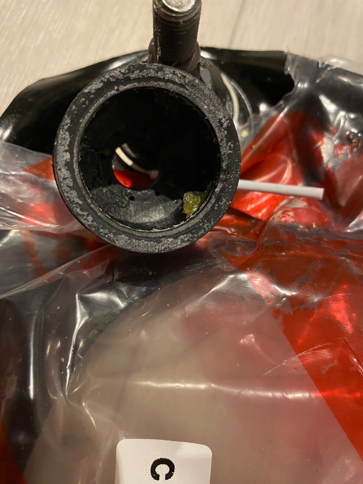

Приветствую
Снял пыльник, а там вот так
пару капель чего-типа литола, а у основание шара какая-то белая субстанция в еще более скудном количестве.
Требуется совет, авто ваз класика. Верхняя шаровая, полиамидный вкладыш залитыйкапроном или полиэтиленом черным. При покупе в шаровой лежало пару козявочек желтой смазки. Забили полностью литолом, поставили. Спустя пол года долго не могли понять что скрипит, оказалось шаровые верхние. Но как выснилось в шаровых всё смазано, влаги нет. Просто очень туго крутятся. Причём настолько что раздаётся звук похожий на скрип. Движение идёт как бы шелчками. выглядит так как будто уже хана всему и надо ремонтировать срочно. Заменили на новые, так как там тоже было сухо смазали литолом., прошёл месяц, история повторяется. Выходит какой-то из пластиков набухает и так зажимает шар что её трубой тяжело сдвинуть. Чем смазывать шаровые такого типа что-бы не набухал пластик? Шрб есть,но она вроде как для оригинальных, где металл по металлу.
Полиамид он же капрон штука очень-очень инертная, набухнуть от литола не должна.
Может там другой пластик?
Если хотите использовать именно эти шаровые, то смазка на вязком силиконе не должна влиять ни на пластик, ни на пыльник.
ШРБ именно для "сталь по пластику".
Для шаровых великолепна.
Но масло в ней минеральное, "как в литоле", и если вкладыш разбухает от литола, то и от шрб может разбухнуть.
3 часа назад, FoxHunter сказал:
Часто бывает на резиновых изделиях, похоже на разделительную смазку, чтоб при изготовлении резины она не прилипала к пресс-форме.
3 минуты назад, Obormot сказал:
Капролон обладает довольно высоким водопоглощением.
Подвержены забрызгиваеию все шаровые узлы всех машин, но чот я не припомню ситуаций, когда внутри узла смазка есть, грязи нет, а он со временем становится очень тугим.
Даже стойки стаба с конструкцией, где вкладыш просто торчит наружу задней частью из корпуса и может впитывать воду сколько хочет, такого не было.
7 часов назад, SL1 сказал:
Он ещё и масло очень сильно напитывает. И разбухает прилично при этом.
Шаровые с завода идут смазанными, так что с момента изготовления до момента установки в авто вкладыш уже давно впитал всё масло, которое смог.
Чото мне кажется, что вода там всё же была и она главная причина.
Может она попадает внутрь и "липнет" к шару сильнее, чем смазка, постепенно вытесняя её из зоны трения вниз, в пыльник.
Прошелся поиском по драйву - "заскрипела шаровая" очень чато "после дождей", и почти всегда "впрыснул шприцом масло - стала двигаться легче и мягче, скрип ушёл". Ну или замена.
