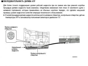

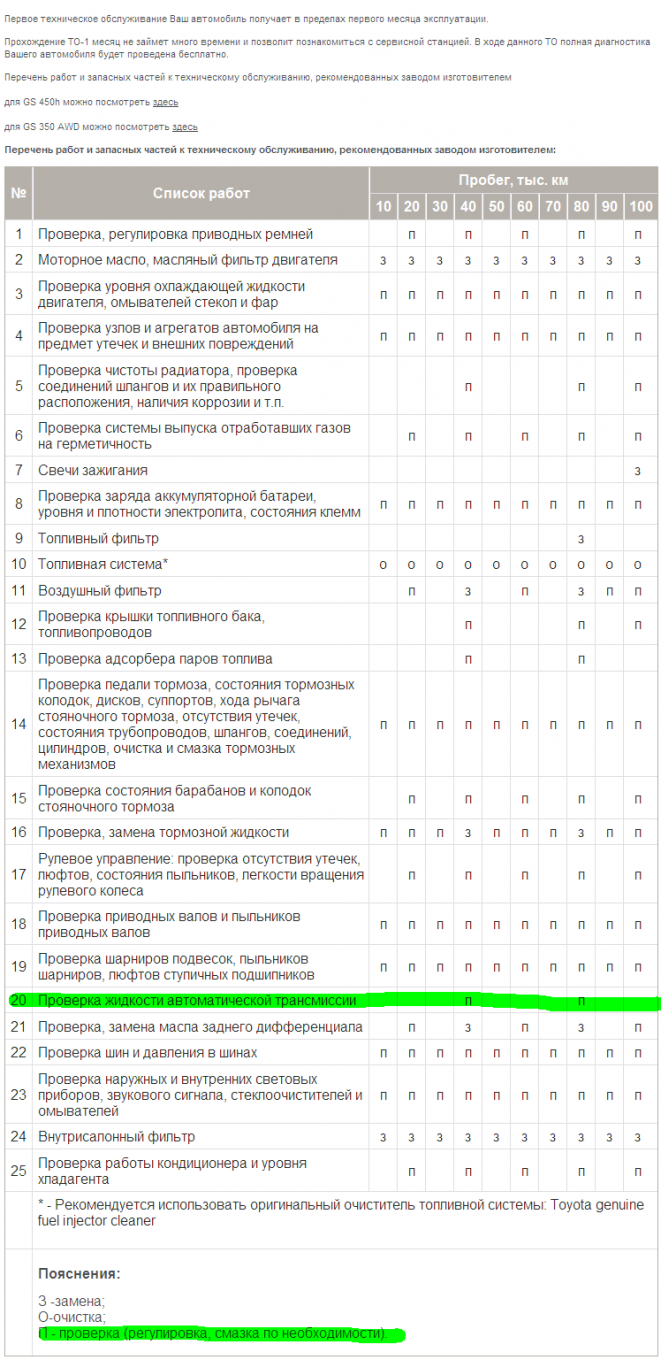

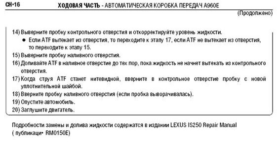

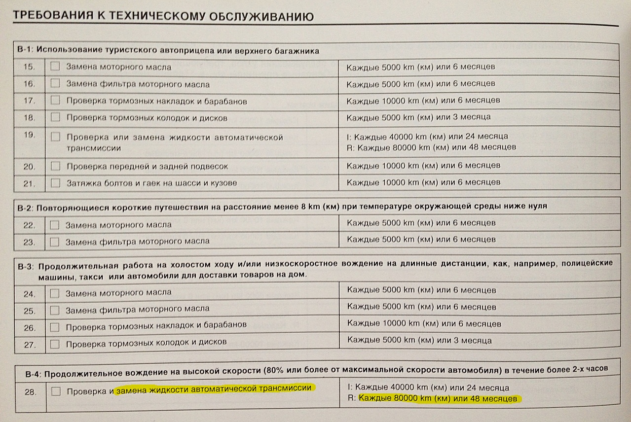

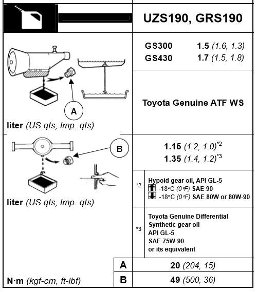

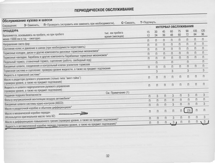

@Nordman, В оригинальных мануалах всё есть. Там полное описание любой работы по авто, с указанием размерностей, инструмента и моментов усилий.
Ну а интервал замены рабочих жидкостей есть и в российских версиях
Оригиналы выкладывать не буду.
@Legion777, а у меня что НЕ оригинальны -китайский мануал ????
у тебя какое авто? наверно то где мануалом изначально предусмотрена замена, ныне таких коробок уже почти нет, у айсина последнее поколение с 2004-7 года "без замен", у немцев и подавно...
я тебе выше привел выдержку из оригинального русскоязычного сервисного техдока по обслуживанию авто , а не из Легионавтодата..
это из карты ТО
из техдока
