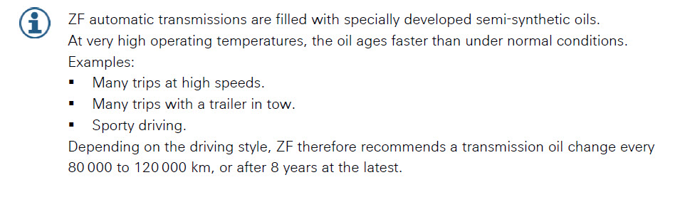

@Nordman, ну как бы если почитать мануалы от пароизводителей АКПП то всё оговорено, думаю всем понятна цель "на весь срок службы" в мануалах производителей авто.
http://www.zf.com/global/media/medien_mastersite/products_services/service_information/sitematrix/transmission/cars_4/englisch_3/modelluebergreifend_1/ZP_SI_Oelwechselkit_EN.pdf
я и пишу выше - что оговорено, но в тех доке нет ни слова про методику замены!!! о которой вы начали говорить выше!!!
только проверка уровня, долив и слив с картера, но ни как не полная замена, даже нет такого раздела у последних Айсинов - замена масла....
