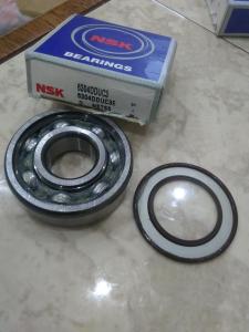

вот пример заполнения от nsk
Ну это же не ролики грм
Стандартное заполнение NSK от 30-55%(буква S) в количестве 5 кубиков  (цифра 5), на коробке вся инфа.
В роликах ГРМ такое же наполнение смазкой.
Изменено пользователем verlube
6304DDU по каталогу со смазкой лимитирован 10 000 оборотов.  6305 уже 8000 - тут смазка более густая.
