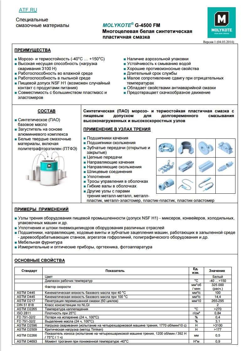

Приветствую уважаемых форумчан. Вопрос такой. Есть смазка Molykote G-4500. Применима ли она в роликах? Использовать планирую после полной промывки подшипника, поэтому несовместимость баз исключена. Смазок на основе полимочевины у меня нет, а имеющийся мобил xhp222 и литол, я так понял, конкретно мимо. Рекомендуемые на форуме смазки покупать душит жаба, если честно. Они просто потом будут годами лежать. Для меня смазка ролика - разовая акция, а вышеуказанный моликот есть на работе и бесплатно.
По каким показателям не применима? Уточню: я не хочу пересмазывать новые ролики, задача смазать старый, соответственно и огромного ресурса от него не жду.
2 часа назад, Дмитрий 111 сказал:
1.  Наличие твердых компонентов.
2. Алюминиевые смазки предполагают определенную периодичность замены, не на весь срок службы узла.
3 часа назад, SL1 сказал:
Спасибо за конкретику. Этот параметр для меня более важен. Подшипник сам себя жрать уж точно не должен. Периодичность замены не столь принципиальна, так как мажу уже походившие ролики. И ещё вопросы: для каких тогда подшипников она идёт, в описании к смазке они есть, это и смутило.
Дмитрий 111 Где Вы увидели в описании высокоскоростные узлы? G-4500 это смазка для оборудования пищепрома. Подойдет для шлицов, шкворней, шарнирных сочленений, направляющих и подшипников скольжения.
SL1, ввело в заблуждение: "для высоконагруженных и высокоскоростных узлов"
И подшипники в описании указаны, поэтому и возникли вопросы. Ну и хорошие низкотемпературные характеристики тоже. У меня сейчас стоит выбор между мобилом 222 и этой, отсюда- такие заморочки. Если бы redline cv-2 была в мелких фасовках, я бы даже и не заморачивался.
