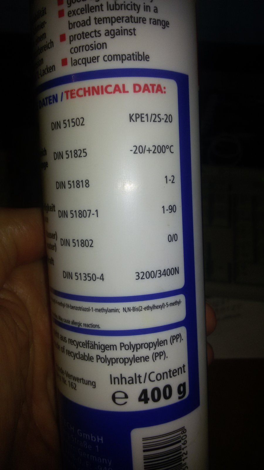

мотозак Можно вопрос? Какого цвета был Ваш Urethyn E2? Смотрю, он постепенно превратился из NLGI 2 80 сст в NLGI 1 100 сст KPE1-2S-20
Изменено пользователем SL1
мотозак Спасибо, наверное, прикуплю, пока что-то еще есть в нашем исчезающем мире. Посмотрел, у нас в России эту смазку используют для смазки роликов конвейеров сушильных печей и для нагревающихся роликов кромкообрабатывающих станков в мебельном производстве. В Маслобое Екб. стоит 1860, в МДМ Техно 2700.
SL1 В ГРМ?
А почему, там спрашивается всего -20 при полностью синтетической основе и 80сст? Что-то непонятное
