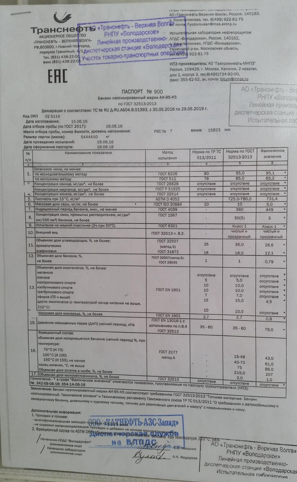

Пару свежих  паспорта с Татнефть в г. Москва.
В этот раз бензин с Жуковской нефтебазы:
92 Ярославский; МТБЭ - 1,3
95 Рязанский; МТБЭ - 1,8
Качество на высоте, но поставщики топлива на АЗС могут быть абсолютно любыми. Не знаю чем это может быть обусловлено, либо закупают на аукционах у поставщиков с наименьшей ценой, либо выбирают самое качественное топливо на рынке в текущий момент времени))

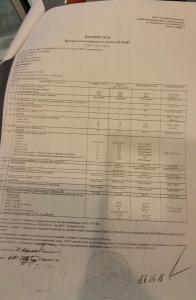

Паспорта Татанефть с АЗС в республике Татарстан.
92 бензин класса 4
серы 42
ММА 1%
МТБЭ 6,5 %
очевидно в 80 бензин бухнули кучу присадок и получили что получили.
с 95 все ОК, он произведен "Башнефть"
класс 5
МТБЭ - 0,6%
ММА - нет

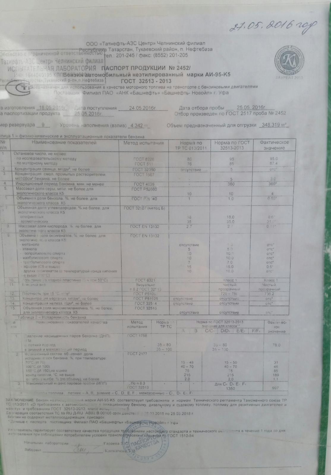

на заправках "татнефть" 95 бензин не своего производства, у нас Уфимский, на вопрос почему не наш -они ответили что татнефть не делает 95,  вот фото сертификата 95го post-11944-0-02506400-1469205054_thumb.jpg  качество не очень фоткал через стекло.
