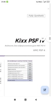

Машина Киа Рио QBr 2013 г/в на моторе Гамма  G4FC,пробeжали 107 тыщ и 10,5лет.Решил сменить масло в ГУР.Уперся в "подешевле",но на ПАО , PSF-4 .
Вижу на базаре Liksir,впервые о них слышу.Почитал,вроде наши,подмосковные.
Screenshot_2024-03-25-18-35-54-527_com.android.chrome.thumb.jpg.a3b9617657d11e8587494cc7b4b02ad5.jpgчуть пожиже GS galtex,температура застывания и индекс вязкости удивительно огромны,неужели обильно ПАО налитоScreenshot_2024-03-21-21-05-38-502_com.google.android_apps_docs.thumb.jpg.80fc31a224448770993e4873ca3798e6.jpg
Как оно заиграет в стотысячной рейке?
