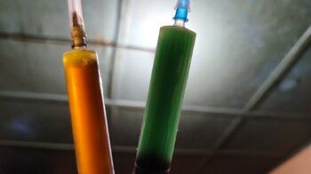

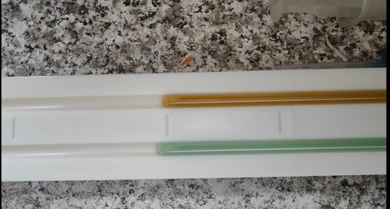

Приобрёл на маркетплейсе жидкость для ГУР-а NGN вместо Pentosin CHF 11S. Заморозил образцы(и линейку:)), NGN мутный стал :(,  а Pentosin родной из бачка (7 летний)- прозрачный. Но на линейке вязкость NGN норм. Думаю ничего страшного. Или нет?
