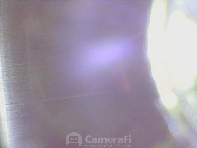

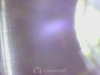

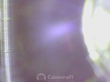

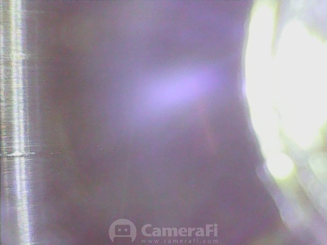

ВМПАВТО Здравствуйте! Есть проблема с двигателем g4fa gamma, царапины и задиры, а также отсутствие хона. Угар масла "стабилен"(примерно 1,5 года), около 700гр на 1000км., при этом половина вылетает через ВКГ. Ну и плюс ко всему характерное "дизиление", в смысле звука. Будет ли смысл заливать вашу присадку Ресурс Некст в надежде хоть немного уменьшить масложор? Как говорится, надежда умирает последней:) Пробег авто 177тыс км., масло kixx g1 5w30 gf-5.
На капиталку или контрактный мотор средств, увы, нету. Да и авто не планирую продавать...
Фотки цилиндров прилагаю
Изменено пользователем yasha8029
Добавил текст
Ничего не залечит эта присадка.
Аналогичное состояние лечил с товарищем на тойотовском 3гр с таким же масложером и задирами, влил 3 раза присадку, с междугородними пробегами для верности, ни грамма меньше жрать не стал, никааие задиры не запечатал.  Ранее дизель 124 мерса так же пытались оживлять, как дымил и жрал, так и остался...  сколько нужно народу времени дать чтобы просто не смотреть даже в сторону этих ресурсов и  подобных риметов и тд, это не работает если есть износ цпг, а если и работает, то там где мотор еще не требует ремонта, те по сути не лечит больного...
Задиры эти составы не могут залечить, потому что углубления не контактируют с поверхностями трения, следовательно там не создается ни высокого давления, ни температур, чтобы заполнять задиры. Восстановлению возможно подвержены лишь контактирующие зоны, а на кой их восстанавливать если проблема износа глубже. Лечить изношенную цпг где до зеркала заполирован цилиндр бессмысленно, а другие случаи повреждения цилиндров в основном имеют задиры и натиры.
