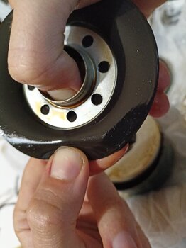

6 января 20233 г Популярное сообщение Ливны Премьер 05 Доброго времени суток. Хочу поделиться своим опытом эксплуатации фильтром. При установке фильтр протягивал рукой, не сильно, можно было еще дотянуть, но не стал. Резинку смазал чутка маслом. Внутрь фильтра масло не заливал. При запуске масленка горела секунду- две (по внутренним очучениям, с бош P3274 лампа тухла дольше(правда масло внутрь фильтра заливалось)).. Была поездка в Крым этой осенью. Фильтр чутка был мокрым (проводишь пальцем по крышке- остается слой масла) со стороны земли ~1.5к км. После этого пробега, дважды подтянув рукой, перестал быть мокрым. Периодически проверял внешнее состояние: чутка потел (в месте соединения как будто влага, проводишь пальцем по крышке - жира не чувствуется) и все. Заменил на ~7.5 км и распилил. Хочу обратить внимание, что фильтр был как у Ermito, такая же коробка и внешний вид фильтра (была ли дата под EAC не помню). Металлическая пыль - от распила ножовкой по металлу. Механическая обработка так себе, резьба вполне может порезать палец ФЭ уложен не очень ровно, кое где под углом, материал плотный, порванных мест не обнаружено. Порвать бумагу можно, но достаточно много придется приложить усилий. Клей нигде не торчал кусками, выглядело культурно. Резинка мягкая, пружина пальцем продавливается с усилием (сколько там кг - незнаю). Внутренний стальной цилиндр, в котором много отверстий, не имел волнистой структуры. После распила был рад увиденному. Переживал, что, во время эксплуатации, мог порваться ФЭ (на трассе двигатель крутился хорошо). ______________________________ На этот год закупил 3 таких же фильтра. Сегодня забрал заказ с 2 фильтрами от производителя. Сравнил с другим (покупал на ЯМ). Отличия существенные. Тот что с ЯМ, по обработке схож с тем что выше. НО! есть и различия. С Яндекс Маркет покупался конец октября 2022, а у производителя г. Ливны (автопитер) - конец декабря 2022 1. Сам фильтр это с ЯМ (ФЭ насыщенно желтый, металлический цилиндр с волнами) это от производителя (обратите внимание на мех обработку, она более грубая, на крышке есть ржа, на конкретно этом экземпляре заводской брак - кусок бумаги торчит сразу за резьбой, видно точки сварки, ФЭ светло желтый, металлический цилиндр внутри без волн, сплошной) с ЯМ (есть дата) от производителя (нет даты) 2. Коробка ЯМ производитель Спасибо за внимание. Надеюсь кому то будет полезно. Изменено 6 января 20233 г пользователем SleepingForest
6 января 20233 г SleepingForest насчёт отсутствия даты, её до 21-го года на этом фильтре не ставили, значит он старше. Но что мне не понравилось,так это наличие довольно большого заусенца на ВПУСКНОМ отверстии на первой фотографии, самое нижнее отверстие.
