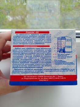

Заказал специально два фильтра-- Ливны премьер и Салют. Ливны мне, субъективно, больше по душе, но ставить такое не стану.

Похоже Ливны начинают исправляться, тьфу тьфу тьфу. Новый премьер,смазан с завода, аж в коробочку маслица напустил, авось ржаветь не будет. Покрашен качественнее чем раньше,потерял импортную фильтровальную бумагу что жаль (нет указания на упаковке как раньше),и наконец то на нём пропечатали дату изготовления.
При покупке фильтров от 12 месяца 21 года у меня политы маслом и пружина без ржавчины. Были до этого 8-го месяца ( если не ошибаюсь) -- ржавчина на пружине ( два заказа в разных магазинах -- делал возврат).
Радует, что завод что-то улучшает. Главное, чтобы не ухудшал то, что заявлял до этого -- фильтрующую способность.

30.04.2022 в 16:12, Максим Л. сказал:
А чем он ее заменит? Не у Невского же покупать будет. Я думаю, как была бумага Ahlstrom, так и осталась.
3 минуты назад, Dimmy сказал:
Вообще нет, когда была импортная бумага она в отработанном фильтре была прочная,сейчас рвётся как промокашка руками,благо маслом её не рвёт. бумага стала сильно хуже по прочности.
Максим Л., может, в Китае брать стали. Не дело, конечно.
