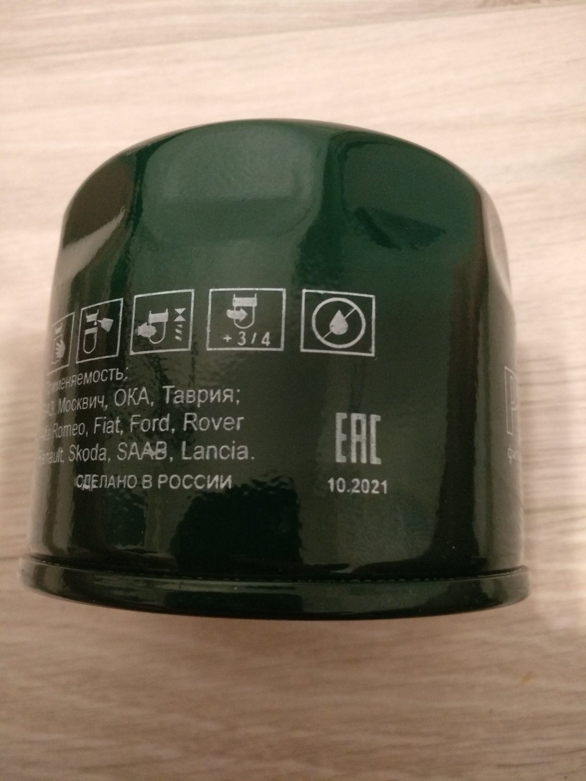

Прикупил для замены и разочаровался -- ржавчина хлопьями на пружине перепускного клапана. Появилась дата изготовления в маркировке и изменилось описание. Про бумагу и фильтрующую способность больше не написано.
Изменено пользователем tagc
tagc изговняли хорошую задумку.
