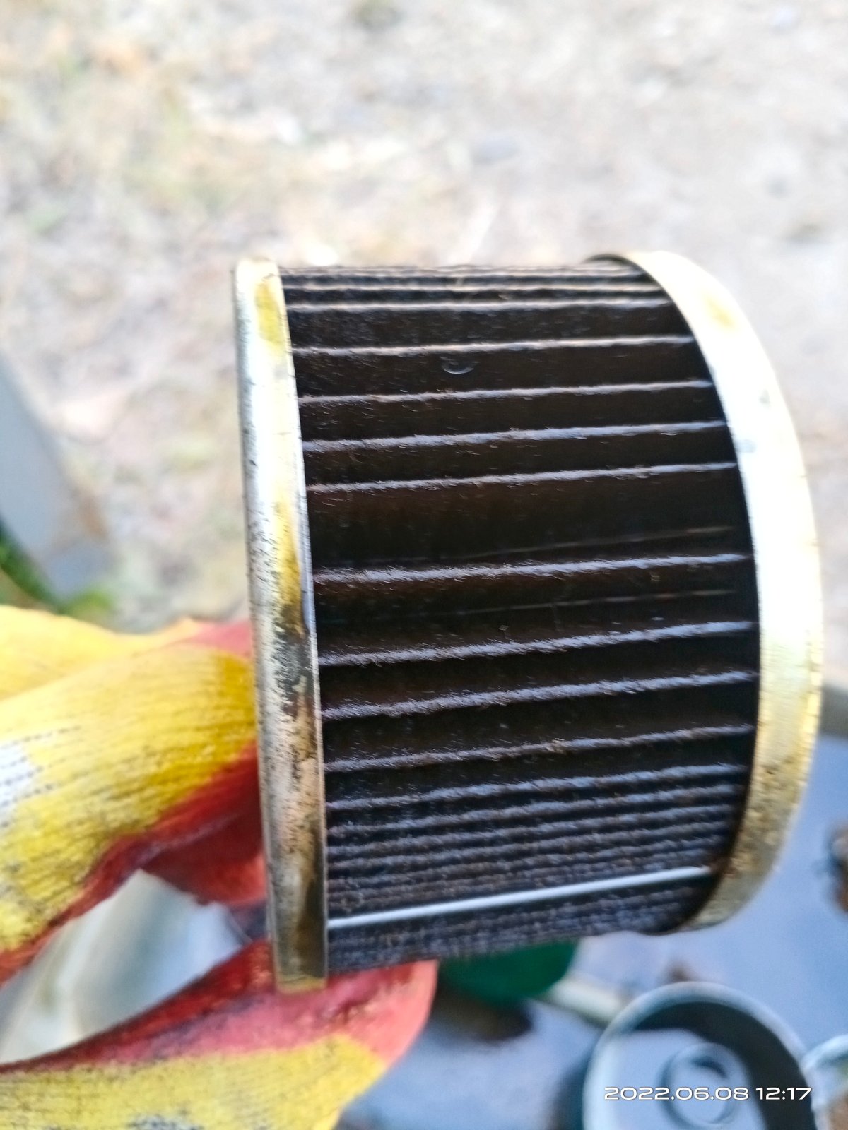

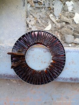

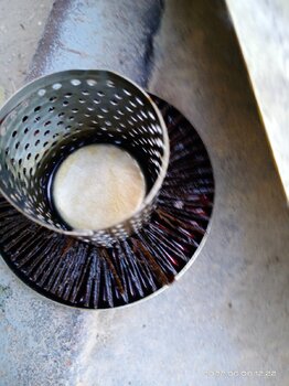

Откатал Ливны премьер 05 7000 км на полусинтетика Лукойл Люкс 10w40,часов не знаю, машина товарища. Премьер из обновленных,с датой производства и промасленный чтобы не ржавел раньше времени. Не потёк,НО,- очень легко открутился, причём закручивал я его тарированным усилием "до усрачки", ибо если ориентироваться на 3/4 оборота после касания,то он потом чуть ли не на оборот провернулся,если какой-то Манн когда прикручиваешь то он как то резко упёрся и всё,и снимать только съёмником,то эти тянутся. Катушка не поведенная не порватая, бумага не прочная,целой штору не смог достать,её целостность заслуга в площади и перепускном на 0,6-0.75 настроенном. Складки кто в лес кто по дрова но повторюсь,- целые. Цилиндр кривой, что за напасть, катушка раскрылась почти без усилия,ну хотя бы не пальцем. Юзать можно,но стоит контролировать время от времени затяжку (в этом смысле спокойнее будет с салютом)

Видимо, очень посредственные кольца ставят. По идее, такие должны на всех ЛААЗах стоять. Насколько частая история с отворачиванием по всему ассортименту ливенских м/ф, интересно...
