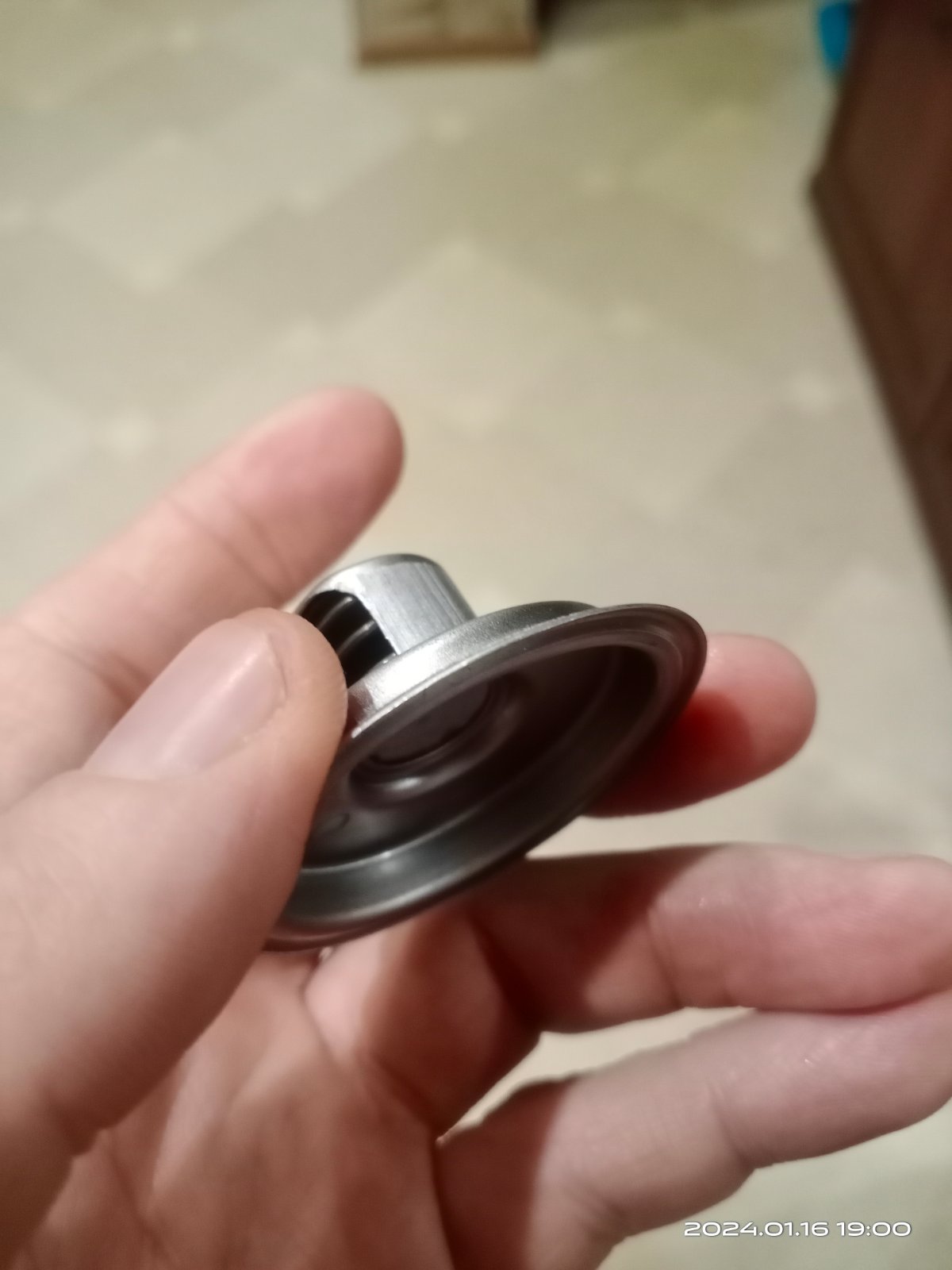

Ну разница между 0.8-1,2 не критична. Насчёт зазоров во вкладышах,и всяких кавитаций это конечно глубоко и не для темы Ливн. Но раз я видел пульсацию давления масла на манометре,и оно точно было от фильтра.
17.01.2024 в 22:13, Максим Л. сказал:
Я знаю, что такое возможно. Иногда фильтра даже издают звуки. Это - работа перепускного клапана, это понятно. Сам недавно тоже столкнулся с подобным:
Вы своё видели на манометре, и совершенно точно - ещё увидите не раз.
Ишь ты,завтра у себя на холодную 914/2 пощупаю. Не думал что так можно ощутить,вот гул от ор520/1 реально слышал.
