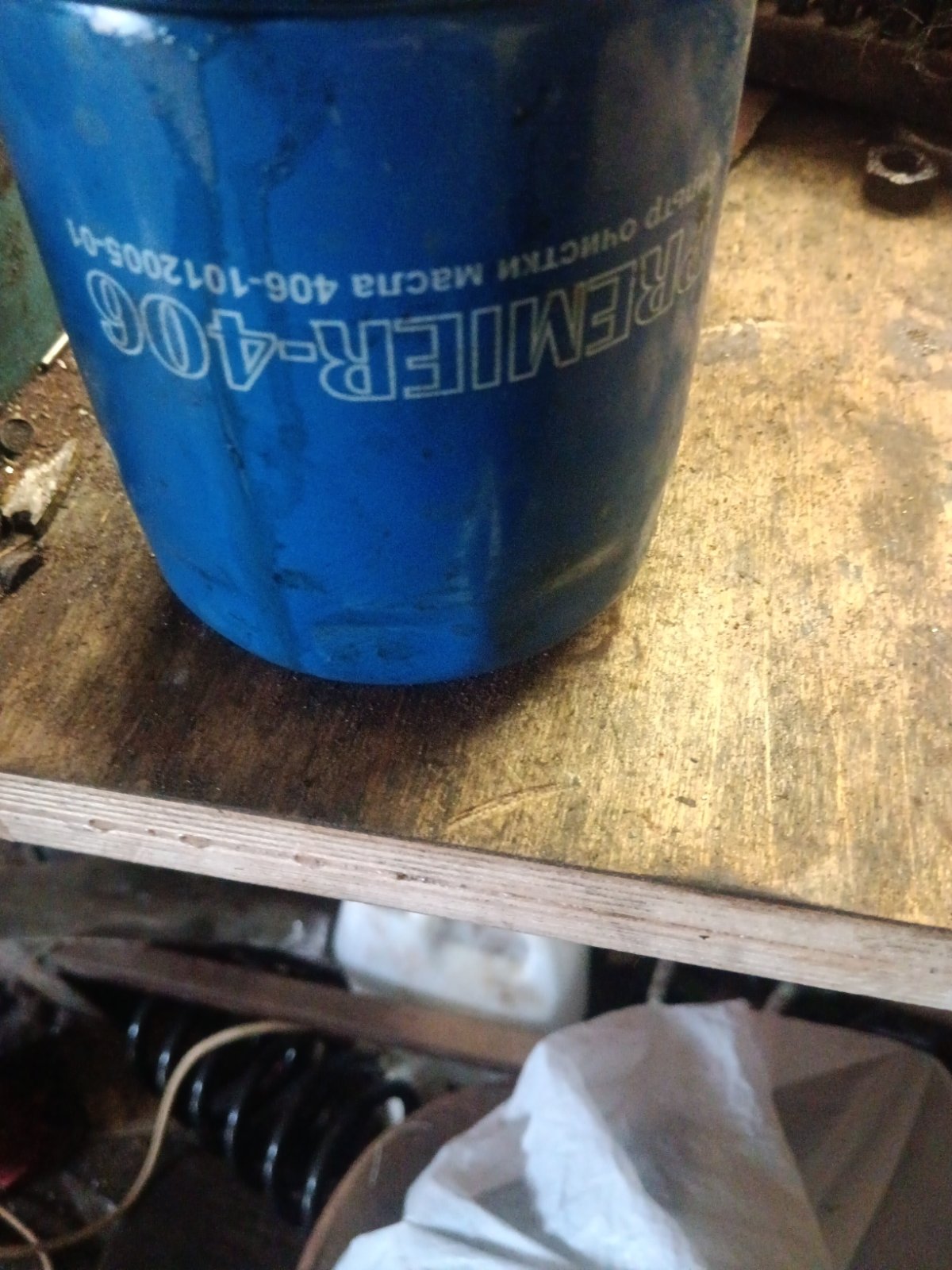

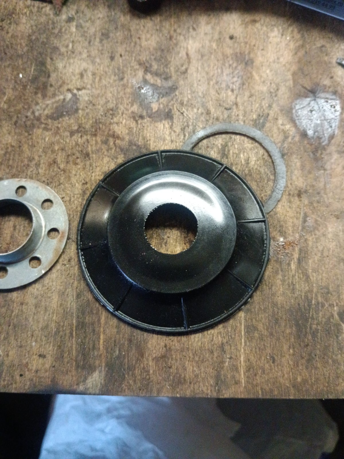

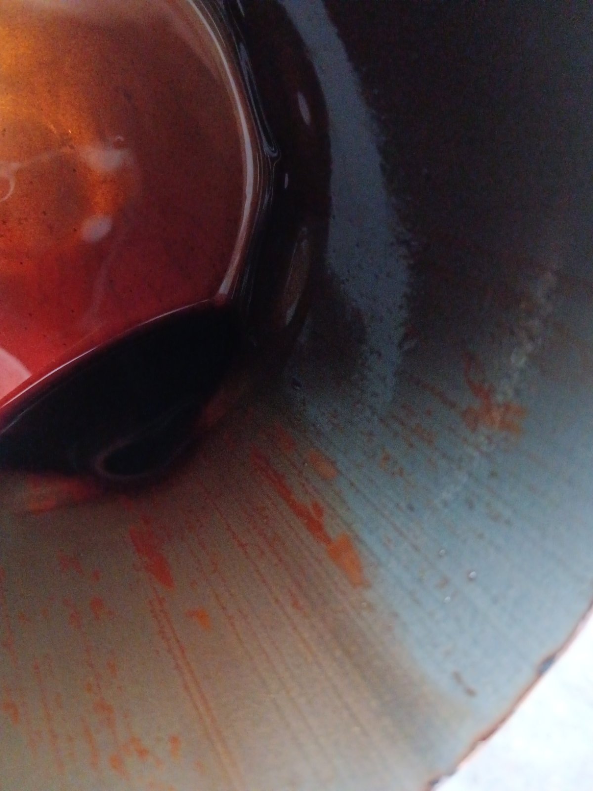

Ливны премьер 406 после пробега 6500км на Уаз Патриот с ГБО
Фильтр покупался летом на ВБ за 360р. Изготовлен 05.24. Нареканий по работе не было, обратный клапан держал.

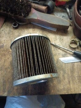

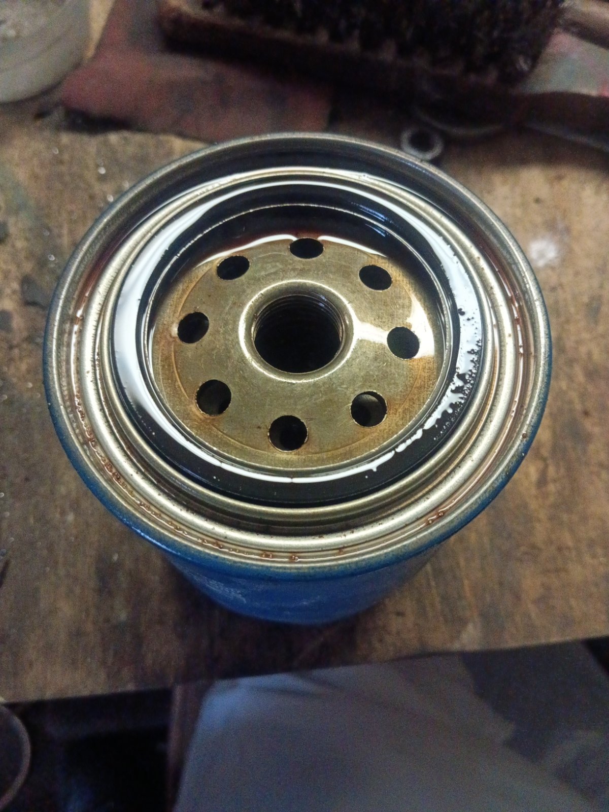

Внутри немного ржавчины

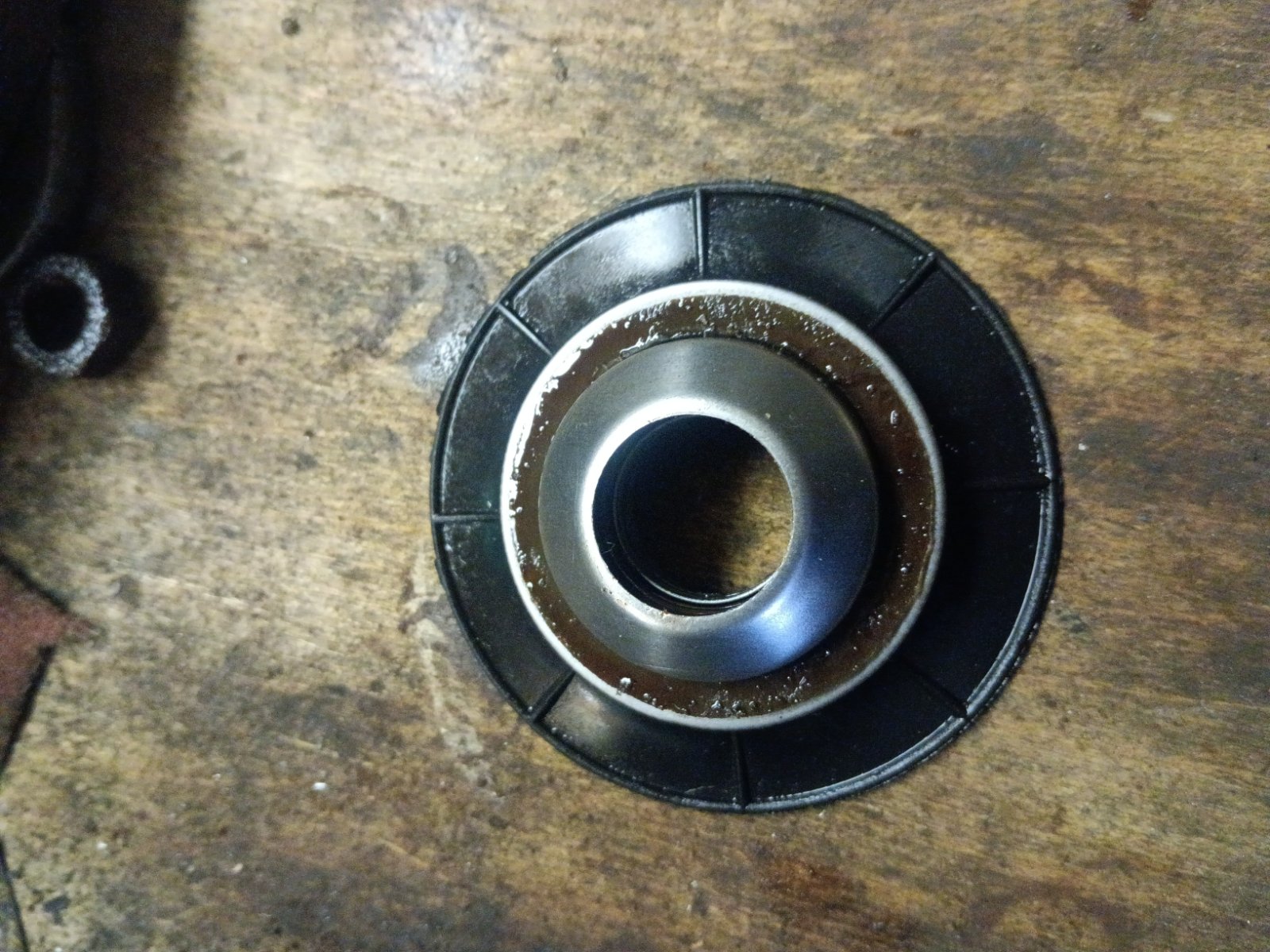

Обратный клапан из толстой мягкой резины.

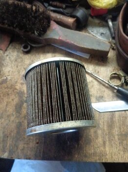

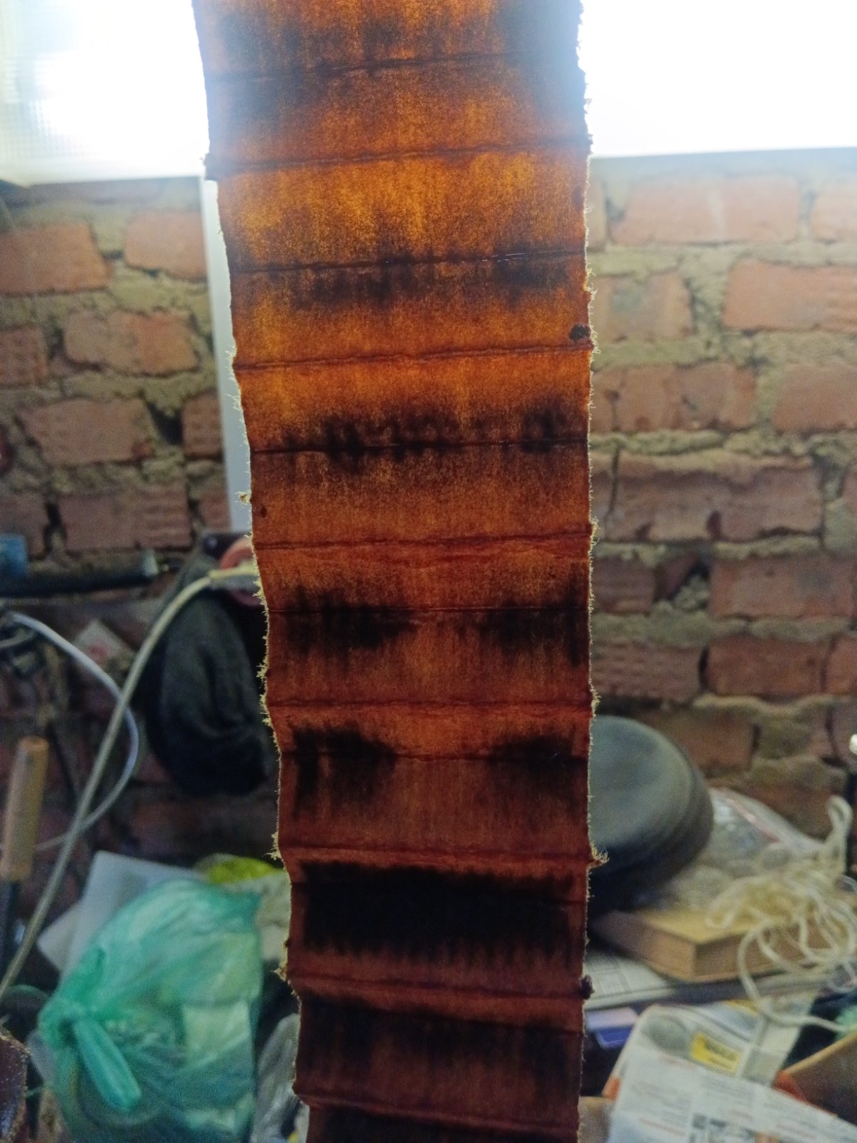

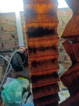

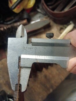

Бумага распределена более менее равномерно, непроклейки нет. Но тонковата, хоть я и намерил штангелем 0.5мм
Площадь фильтрации 2310см2, что мне кажется много.
По завальцовке не потек, и не открутился, специально проверял, правда затягивал до дури. Мне понравился, поставил опять такой же. Если бы не ржа, то была бы твердая пятёрка.
Agent_Slaveg ржа удручает у ливн,я эти премьеры беру 05 которые,у нас в городе один магазин их в розницу торгует на постоянной основе. А через инет когда брала емексе , Автодок, часто просто гнилые приходили. Сейчас скоро масло буду менять, поставлю этот премьер 05.
Ну неприятно, да, но дальше бумаги ржа не полетит, клапан сверху. Я их хранить то стараюсь исключительно дома, замотанными в стрейч.
1 минуту назад, Agent_Slaveg сказал:
Я тоже храню все фильтра дома в сухой квартире
