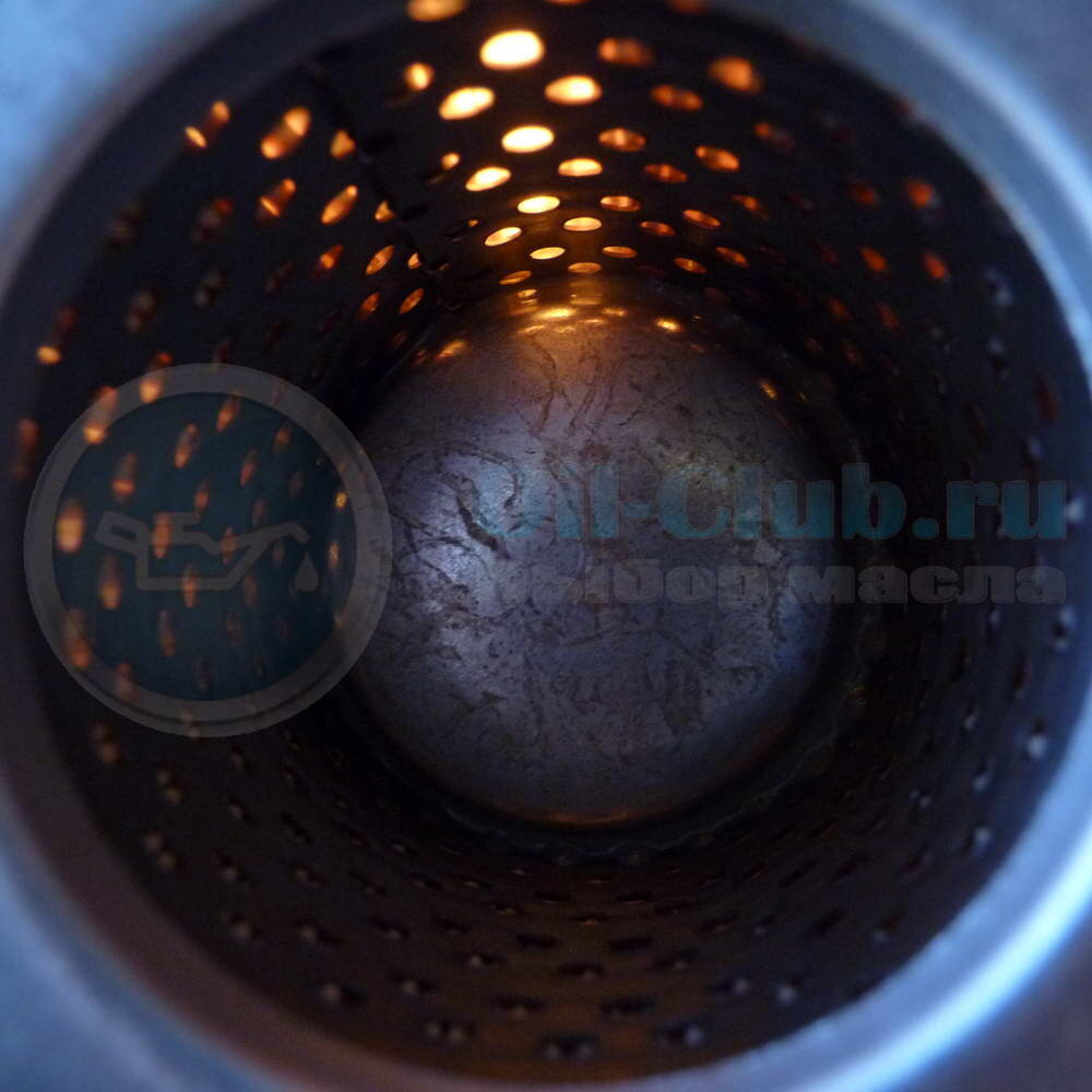

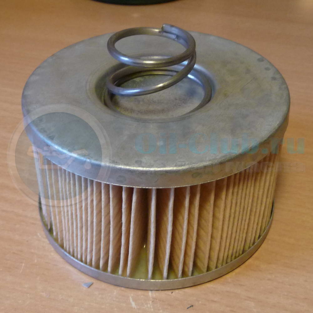

Во ,IMG_20210407_124921.thumb.jpg.ee00c8e373a607e3851c9631f7c4e579.jpgтолько фоткнул. Такую штору долго забивать придется
3 часа назад, Максим Л. сказал:
Максим Л. , Опять чего-то не договариваешь!
Этот данный фильтр - или после промывки одной или после газа. Ты его вообще не забьёшь! Хера его снимать и пилить вообще! Покажи нам Премьер после бенза на полусини хотя б после 5 т.пробега. И как он будет заводиться  на манометрах твоих - вот это будет Интрига: сразу - на перепускном или чуть погодя.
По фото прекрасно видно: складка тонкая - грязь будет собираться хорошо но быстро, КОГДА ОНА БУДЕТ, ага.
А сколько моточасов он примерно прошел?
3 часа назад, Сергей Николаевич сказал:
Это после промывки,распилил специально штору показать. Будет покатанный тоже распилю естественно.
3 часа назад, tagc сказал:
20 мин,с промывки он
Свой пилил, такой же только тёмный,у меня чисто в моторе. Так что грязи не было.но я им не особо доверяю,у меня часто они потели и текли,так у него конструкция интересная.

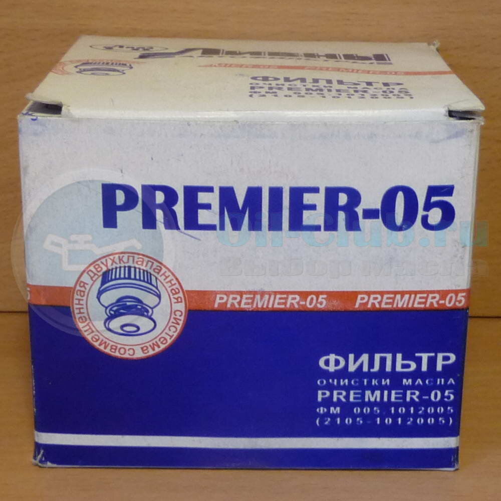

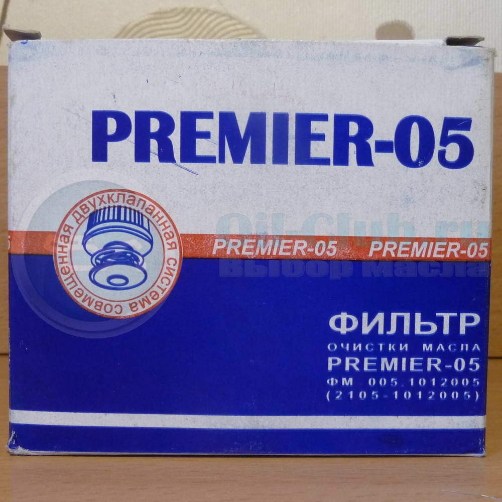

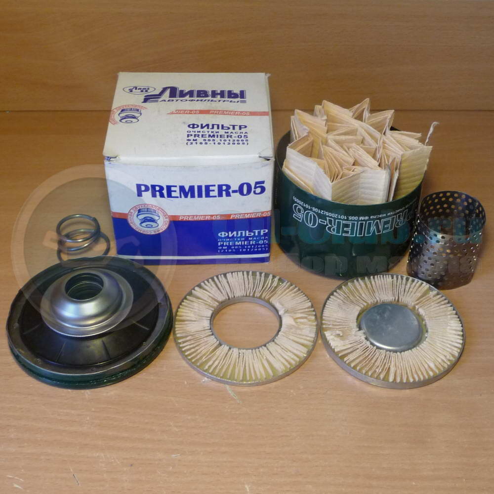

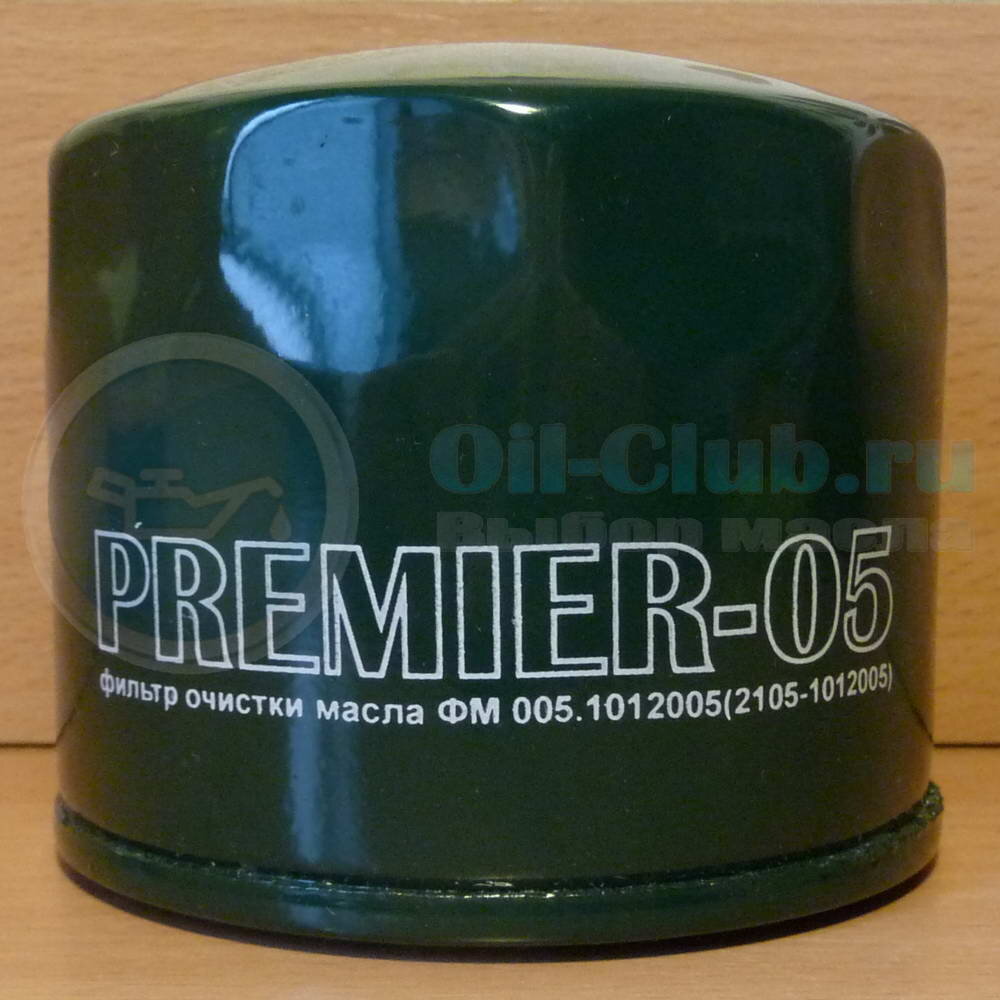

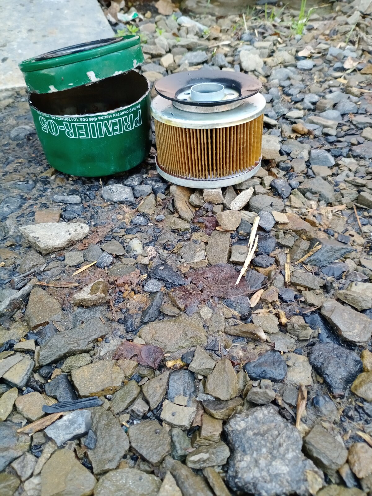

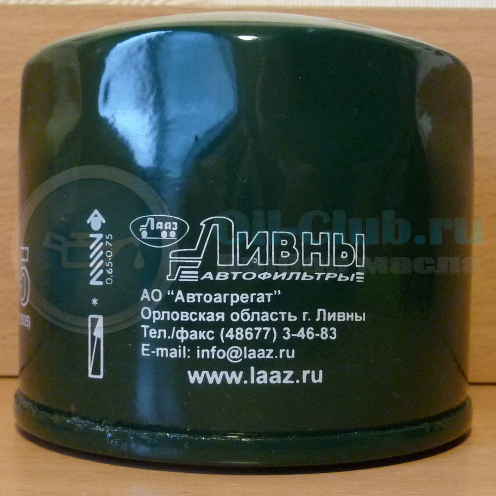

ЛИВНЫ PREMIER-05
за спонсирование спасибо tagc
цена ~ 230 руб.

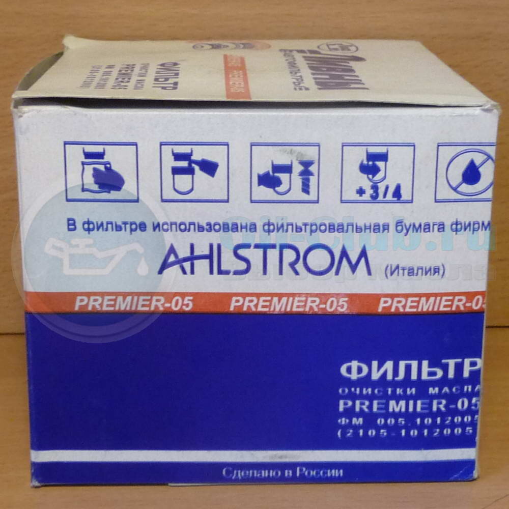

Картон посредственный , печать на коробке тож дешевая, хотя вся необходимая информация имеется.
P1260649.thumb.JPG.84135531219e5b04ddc2f97caa5581c5.JPGP1260650.thumb.JPG.5133bb4b6160668172d0f75425129c25.JPG
Что не много добавляет плюсов к описанию, есть схемотехника работы фильтра и особенности клапанов.
А вот фильтрация в 14 микрон , наверное много споров родит.
Указаны основные "потребители" фильтра, в том числе и динозавры.
А вот пятерочки-классики почему то нет.
P1260652.thumb.JPG.068c4657bf28a22a2caa614892261f79.JPGP1260653.thumb.JPG.946d1d4e4328cb44edbf30791deecf75.JPGP1260655.thumb.JPG.13efccf14a4ec6f7dc74c2099e9894ae.JPGP1260656.thumb.JPG.174aaeff9add7dbc75ab18e9f52536e0.JPG

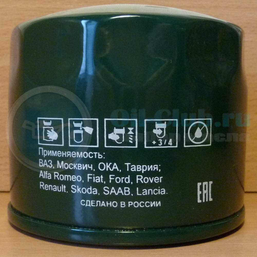

Фильтр зеленого цвета, принт хороший, тож информативно.
Добавлены  модели  иномарок.
P1260657.thumb.JPG.334bb14f6f32cad8e7b3ffef9f64e476.JPGP1260658.thumb.JPG.92afc1070c14a1dfb69f4bbc8ffebe5e.JPGP1260659.thumb.JPG.b8a017cea3ec80d900584096d4e278a0.JPG

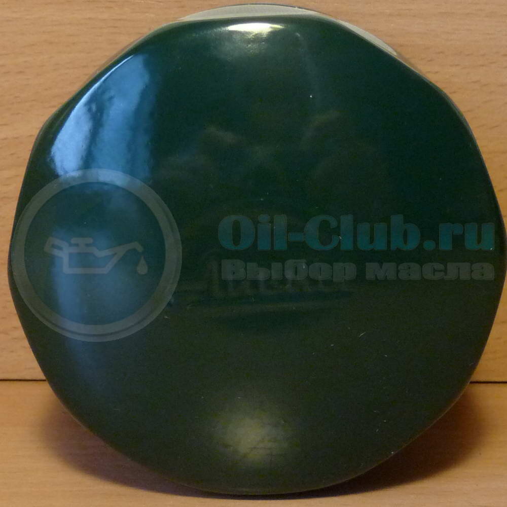

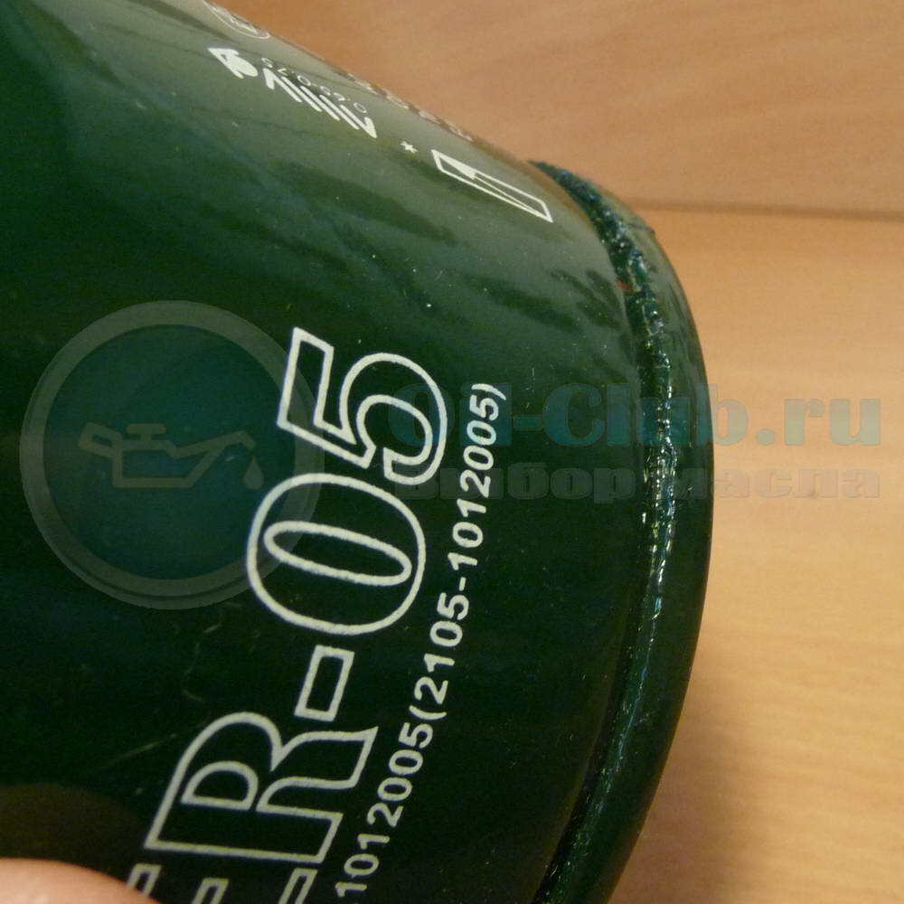

сверху выдавлен логотип фирменный.

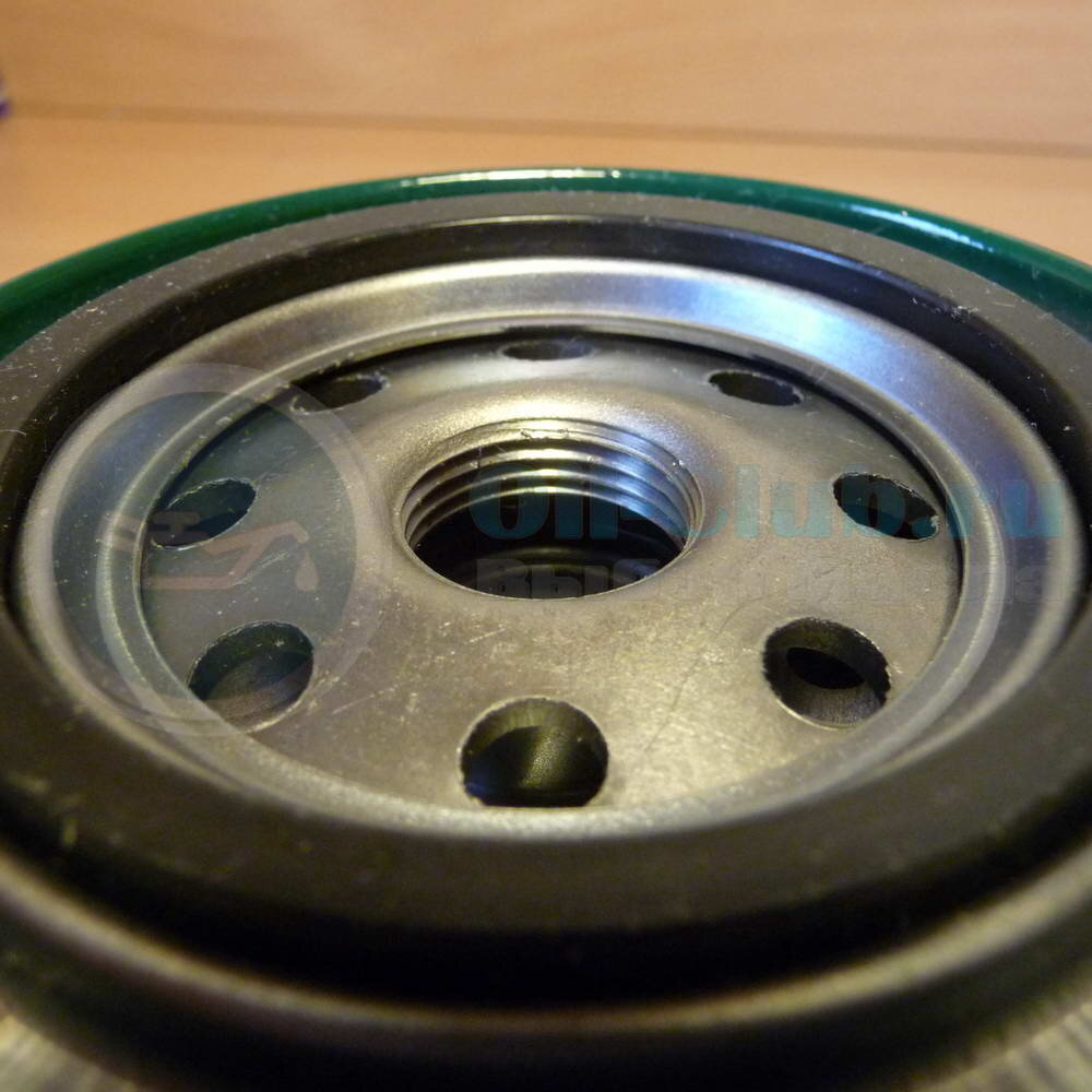

Толи грубая металлобработка, то ли реально герметиком заливать стали завальцовку, то ли так краска легла.
больше вопросов чем ответов.

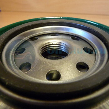

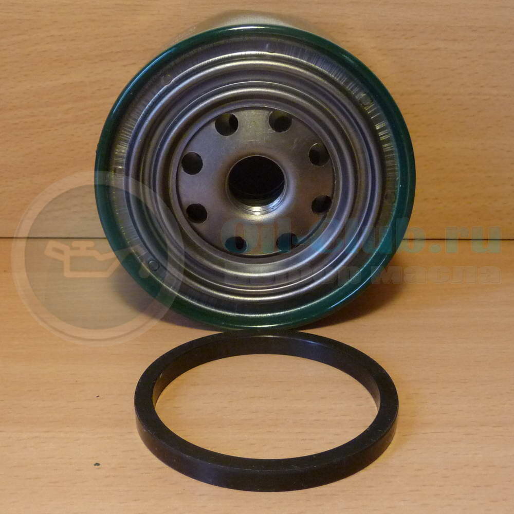

Резьба не идеальная, что в принципе можно простить отечественному фильтру.
Прокладка квадратного сечения средняя по жесткости.
Отличительная особенность грани срезаны у прокладки, аккуратно смотрится.

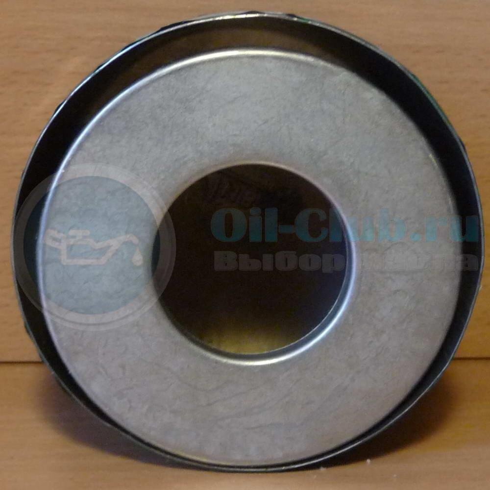

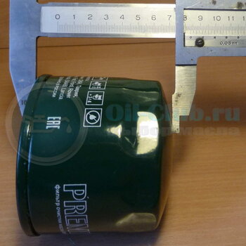

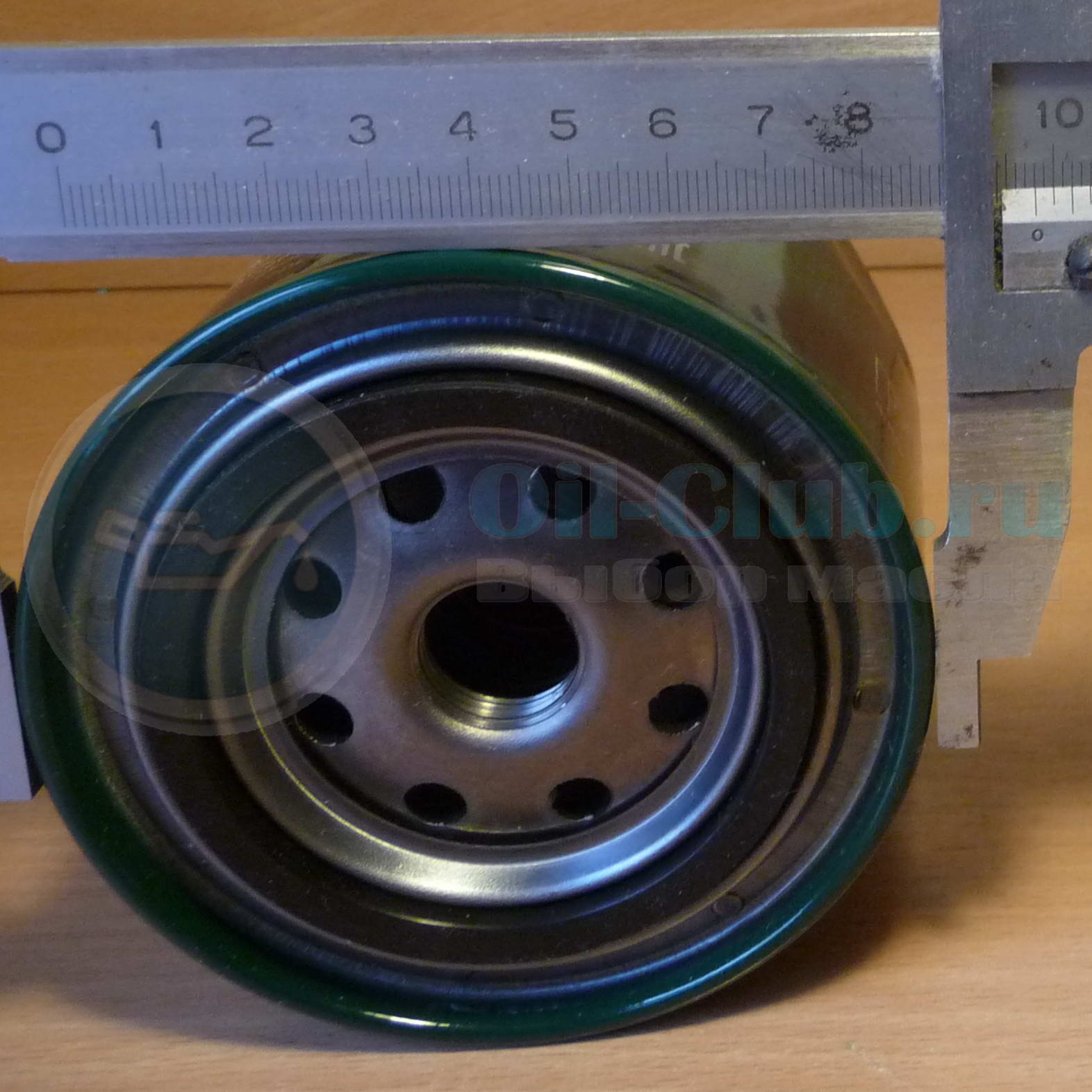

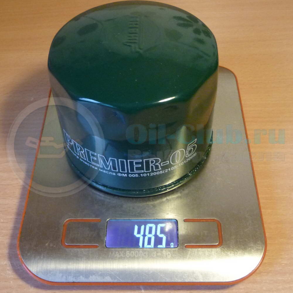

Габариты, вес, как правило ливневские фильтры тяжелые.
P1260664.thumb.JPG.26ed0f6fe03016a0fc842ff57284f129.JPGP1260665.thumb.JPG.f985342d822d6a2ff5dfd48aad2718d5.JPGP1260666.thumb.JPG.676fe0aab50de3e871753946971241f6.JPG

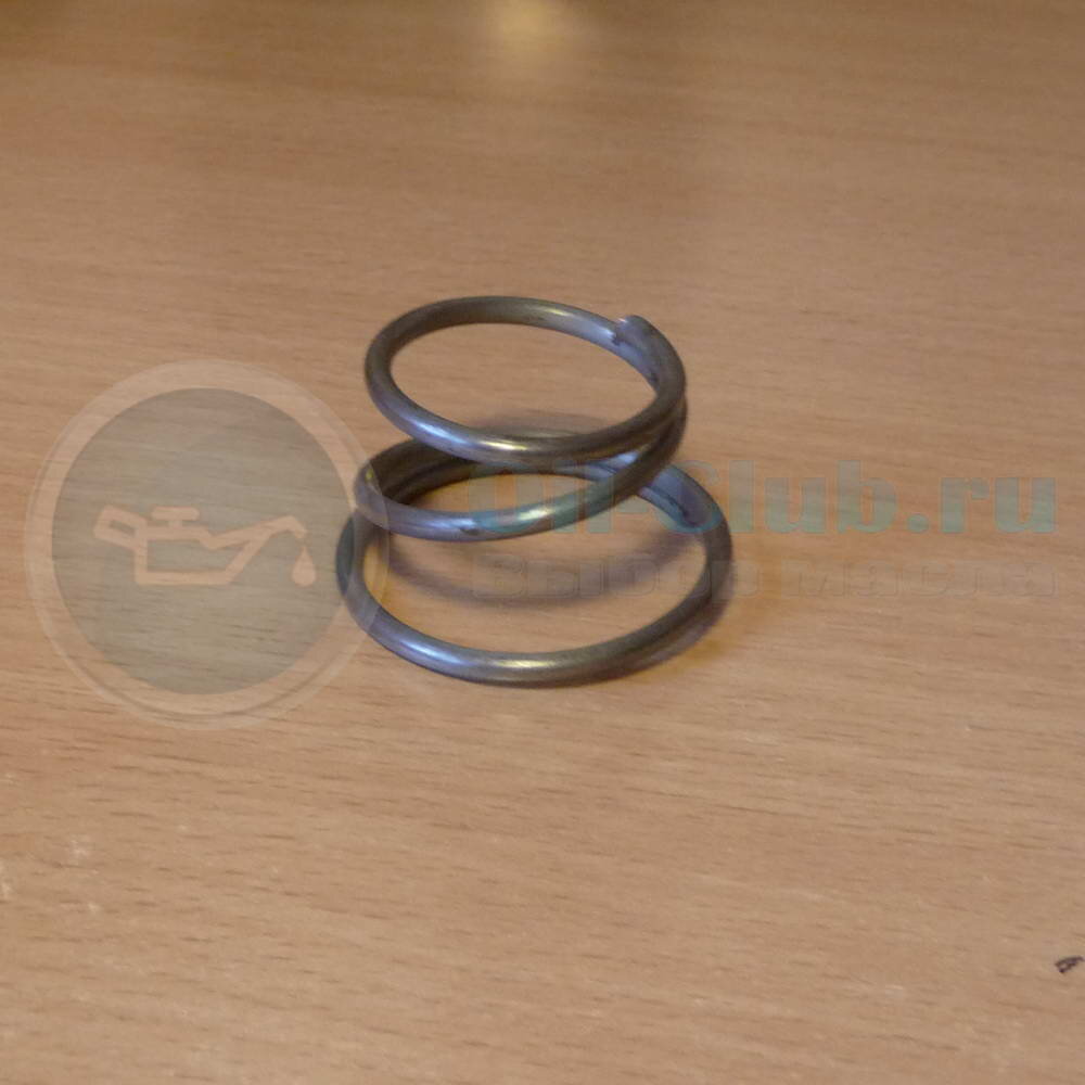

Пружина тугая, выемка на катушке под нее имеется.

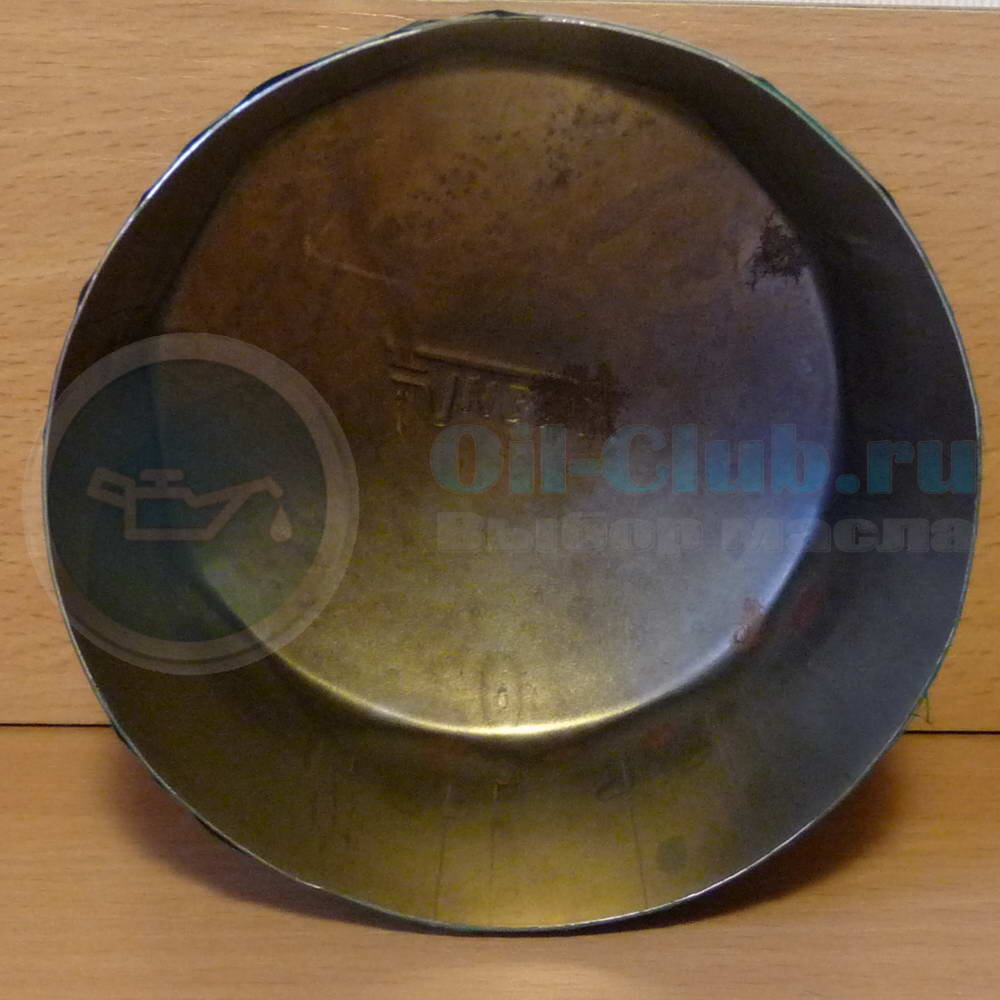

Еще особенность наших фильтров, ржавеют.
Катушка нормально по месту расположилась, кпд занимаемого места среднее.

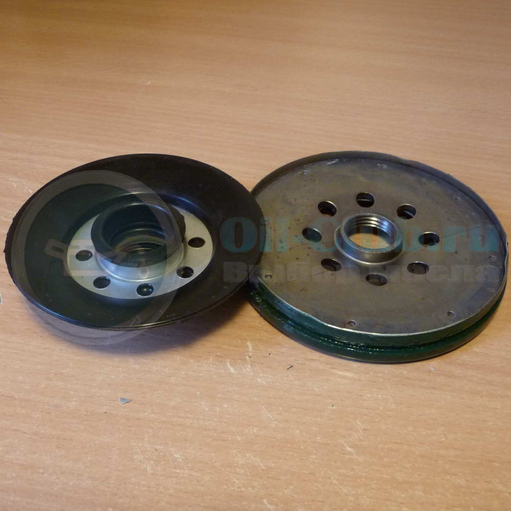

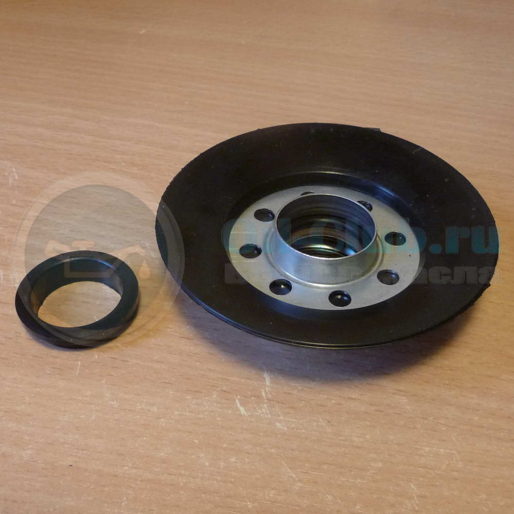

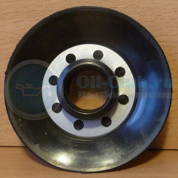

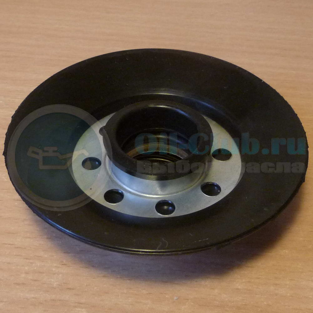

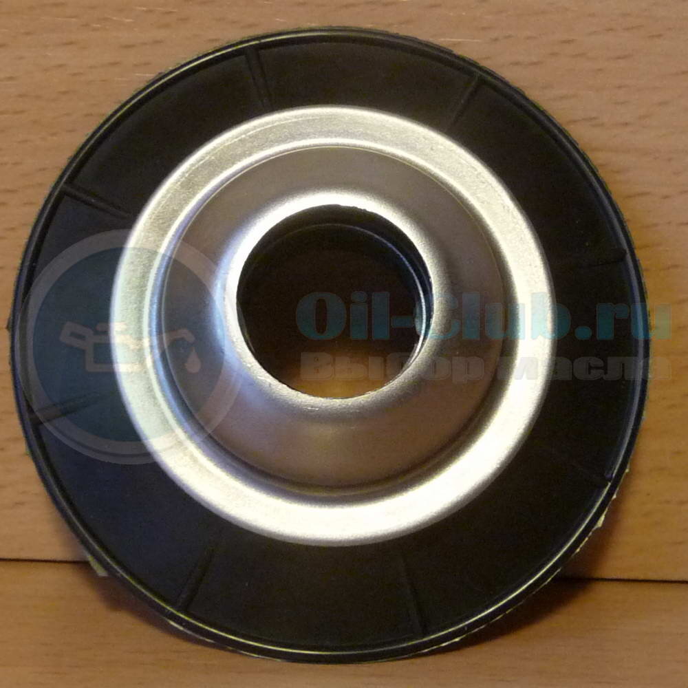

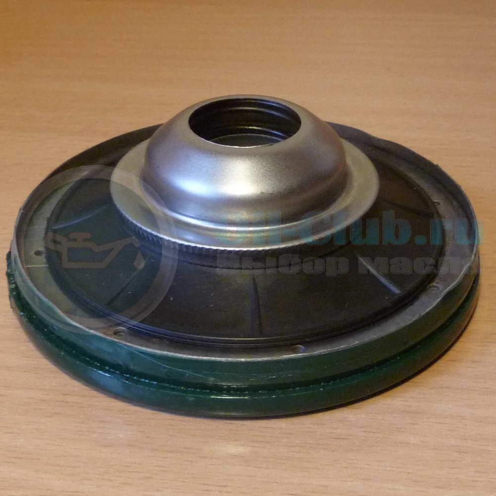

Отдельный обзор на совмещенный клапан. много фоток.
Резина толстая но на удивление мягкая, схлапывается нормально, прилегает плотно, но на продув слегка пропускало воздух.
Здесь же находится перепускной клапан, работает.
Давление измерить его я не придумал как.
В чем преимущества данной конструкции думаю объяснять не надо?
Да, на шайбе резиновой имеется облой.

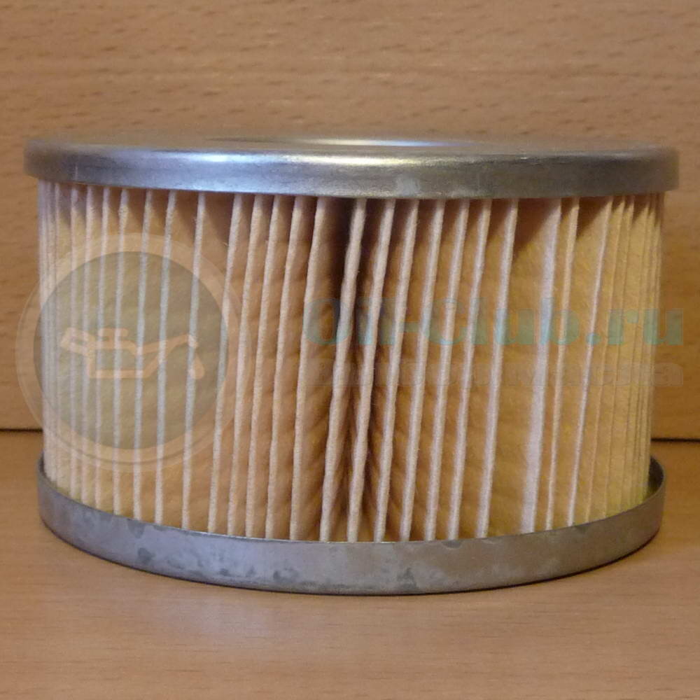

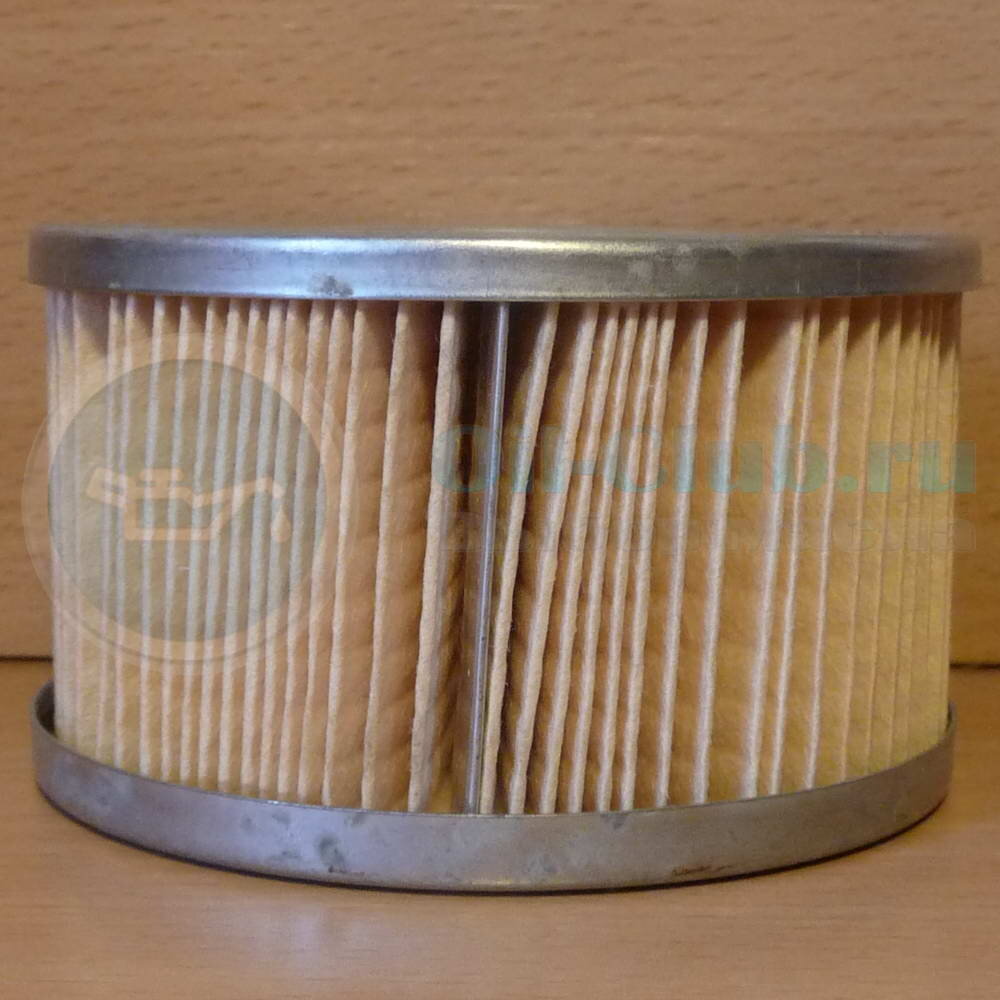

Ну вот укладка красотой не отличается.

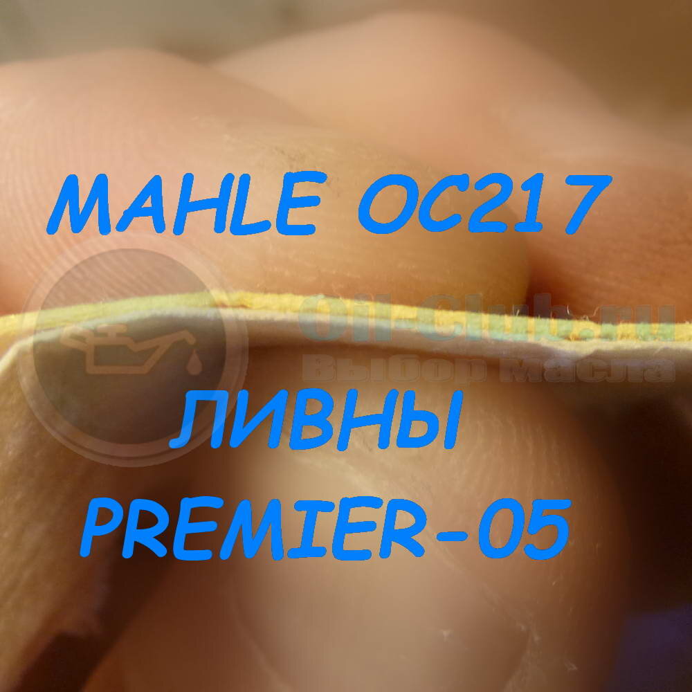

ФЭ уложен не равномерно , но часто.
Складки не много наклонены как бы.
Излишек клея нет.
ФЭ жесткий на разрыв устойчив, но заметно сразу тонкий.

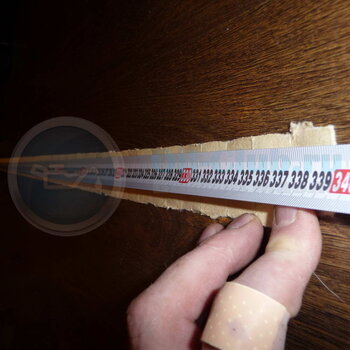

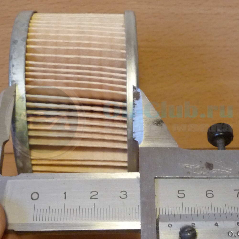

Длина шторы прям порадовала, своеобразный рекорд.
Да и площадь прям порядочная 1530 см2.

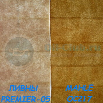

P1260681.thumb.JPG.58cde8a1dae559cddff03407f72baa42.JPGP1260682.thumb.JPG.96e2c81582c538cee18acb3c5b3c1f54.JPG
В сравнении , как говорится без комментариев.
На просвет вроде ничего не обычного, для ливны надо все таки делать скидку на тонкий фэ.
Резюме:
Конструкция клапанов дает все таки наверное преимущество по сравнении с классической конструкцией клапана (смытие грязи со шторы сведено к минимуму).
Да забыл указать, что краска корпуса не устойчива, в месте разреза отваливалась хлопьями.
Проклейка торцов шторы отменная.
Площадь для таких размеров фильтра, можно сказать рекордная.
А вот сам фэ тонкий.
И вечный вопрос: ставить не ставить...
К моему мнению сильно прислушиваться не надо, но данный фильтр можно рекомендовать к применению, вернее так, я бы такой фильтр поставил на свое авто.
Есть правда нарекания по поводу ливневских фильтров, что подтекают, то ли по завальцовке, то ли из под прокладки.
Правда все вроде про обычные фильтры, про премьер как то вроде не слышно.
Изменено пользователем Ermito
