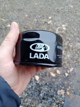

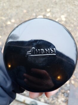

Во сегодня приколюху принесли,в живую первый раз увидел Ливны 2108 в таком оформлении, наверное сверх оригинал:D Особенно загадочно для меня выглядят метки маркером на резинке,завальцовке,корпусе. Наверное сверхселиктивная ОТК.
Ага теперь текут по завальцовке но сертифицировано))) может быть маркерок пометили где ожидают свищи?))))
