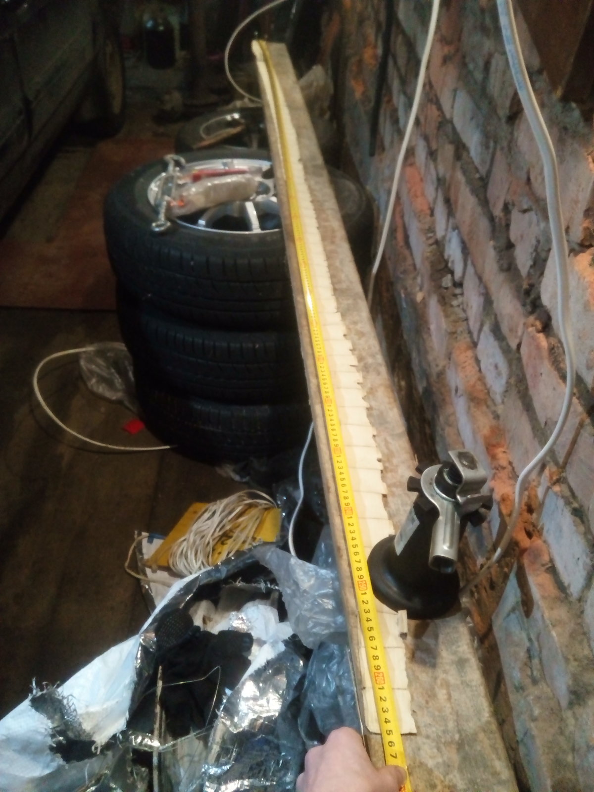

Ermito Померил 4.5*265=1192см/2

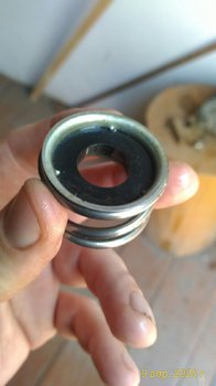

Вскрыл отработанный Ливны магнетик 2008, прошёл всего 5000 на shell helix hx8 5w40 в Приоре. Короче говоря это старый добрый Ливны 2108 но с магнитом в основании пружины перед перепускным клапанном,магнит довольно крупный но не сильный,а цена этого фильтра 370 руб! Не хилая доплата за магнитик.

У них сайт и каталог просто жуть. На магните ничего не было, пилил специально не болгаркой а ножовкой чтобы меньше попало,с магнитом можно не заморачиваться,потому что он не мощный, даже если к нему чего прилипнет то эжекцией при срабатывании перепускного вполне утащить может, пусть уж лучше частички металла если они и будут увязнут в бумаге,или упрутся в нижнюю крышку обоймы чем будут у перепускного на магните собираться. Одновременно с ним Ливны премьер пилил,так вот облой на резинке что в посту выше показывали имеется,но держится не отрывается.
Вообще Ливны хорошие фильтра делают,бумага мне нравится,на их фоне Невский фильтр бледно выглядит.

Сегодня внимательно рассматривал этот магнит и таки обнаружил на нём мелкодисперсные частички металла просто их очень немного,от магнита польза всё таки есть,дело в том что магнит вставлен в куполообразный корпус широким основанием вниз а узким к перепускному,как бы ловушку отстойник образуется, самое классное что перепускной ровно при 1 атм открывается,я несколько раз проверил,масляное голодание мотору не грозит,кстати и Невский при всей своей убогости тоже перепускной на 1 атм имеет,не зря его упаковывают в коробку Лада,вместе с ливнами. Извиняюсь за вчерашнюю невнимательность к магниту
Buran да. Один в один. Но работает не сливает. Не стал пластиковым гнулся. Я его ещё вскрывал от того что при первом вскрытии отработанных ливны 2108 отбортовка этой резиночки рванная была,интересовало как на другом. На этом всё целое.
