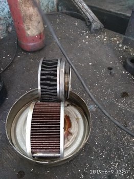

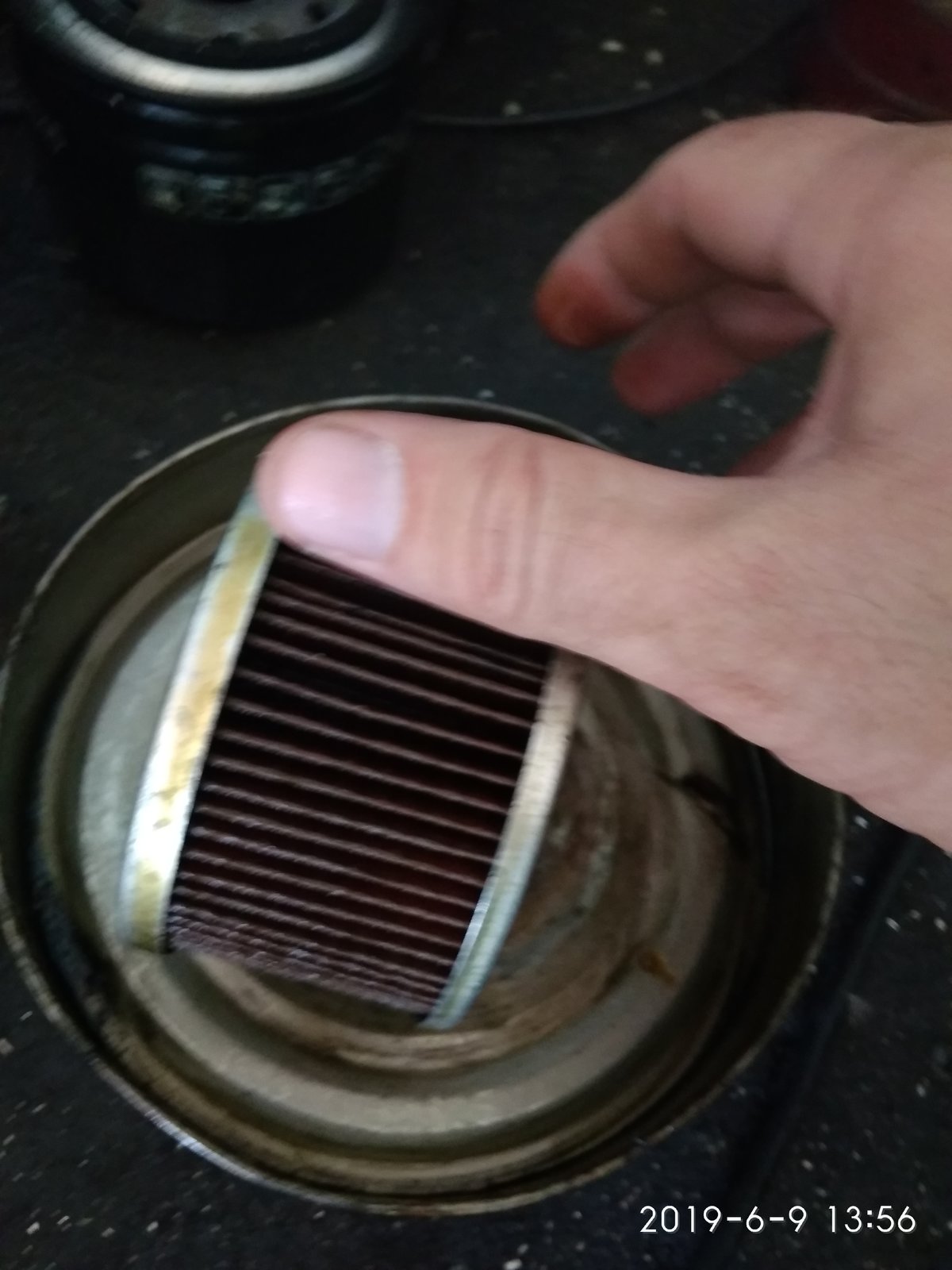

Ливны премьер 05 изумительный фильтр для ВАЗ,вот сравнение его шторы и салюта
А если кто ищет на ВАЗ импортные фильтры с совмещенными клапанами,вот они ; Mann W7015, Motorcraft FL400S, FL910S. Един6у них давление на перепускном 1,4 ,у базальта и премьера заявлено 0.8-1 атм. И откровенно говоря импортные фильтры рассчитаны на масла типа 5w30,а наши на масла типа 10w40 посмотрите на наши шторы, особенно у салюта,как раз чтобы зимой гудрон проходил, исключение, Базальт,мало того что штора густая,так ещё клапан стоит прямо в маслянном канале, создавая маслу сопротивление, особенно густому, холодному.

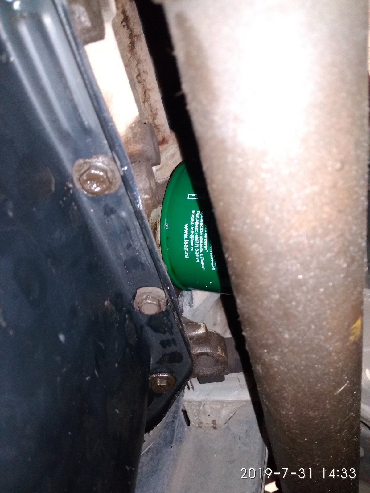

Да вот хз,оставались у меня два не сильно ржавых Ливны премьер 05, один воткнул в калину, отлично, второй в Приору,смотрю полуось в масле,рукой мац, фильтр в масле,в яму залез, потёк по завальцовке, пробег 700 км, хорошо перед дальней дорогой заметил. Лотерея.
Фотографий нет, приходится верить на слово.
Как вы определили, что фильтр именно "потек по завальцовке", а не не был просто недотянут?
-=Tomcat=- по порядку, я мерил давление базальта,на холодную пульсирует манометр что говорит о срабатывании редукционного клапана масленного насоса,на горячую нормально, бумага мне наоборот единственное что мне нравится, что касается импортных то вскрытие их с ваза не показало заломов и разрыва бумаги,как бы давление перепускного сильно от качества бумаги зависит. Я импорт то вообще не превзнашу, недавно меня кстати подвёл бош 3274 ,стал спускать перепускной,я вместо него как раз Ливны 2108 и поставил, если кто не верит могу и фоткнуть.
6 минут назад, -=Tomcat=- сказал:
Вот как раз то фото, увеличьте увидете пузырёк масла на завальцовке. У меня всегда всё с доказательствами,в отличии от многих:acute:
-=Tomcat=- #что повышенное давление перепускного клапана - не повредит ВАЗовскому мотору?# лиж бы работал вообще , а то он салют извратился,и что? Штора как из под пресса.

6 часов назад, Максим Л. сказал:
Увеличивал как мог, ничего похожего на пузырек - не разглядел, извините.
Вроде бы - видны следы масла на корпусе фильтра, но откуда они там взялись, по фотографии понять - не представляется возможным.
И что из этого? Вы способны аргументированно объяснить, что это хоть как-то повлияло на качество фильтрации?
Пока, увы, аргументов - не вижу. Только особенности личного эстетического восприятия, с фильтрацией масла - никак не связанные.
