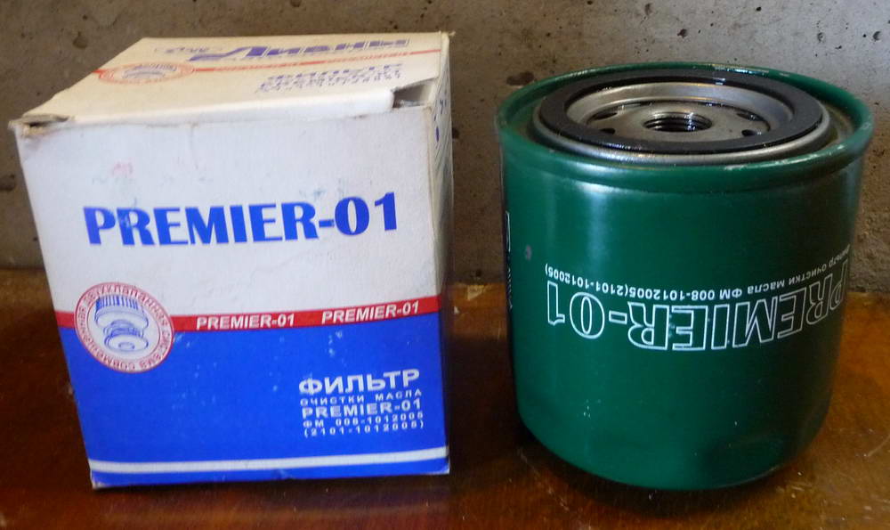

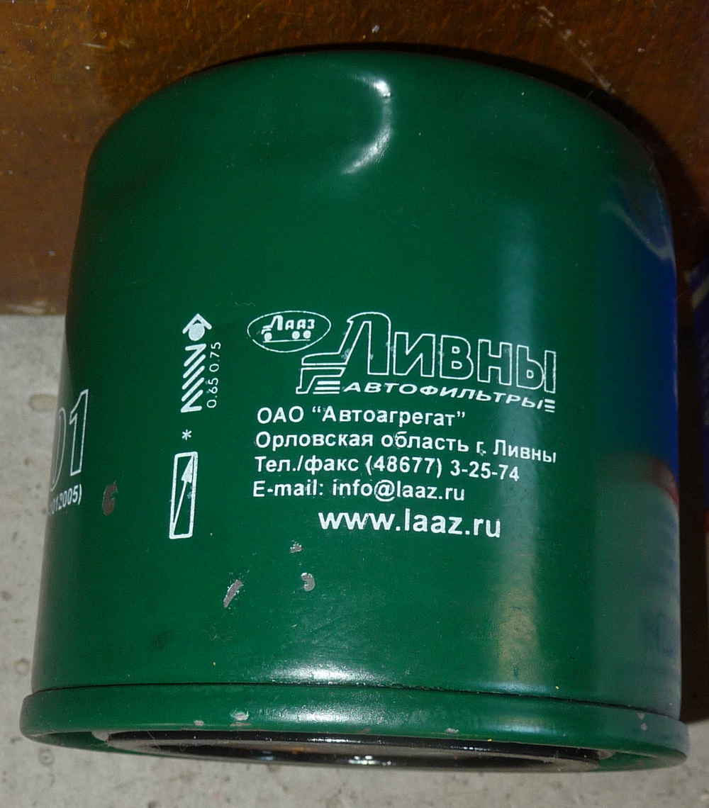

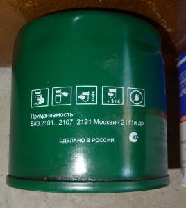

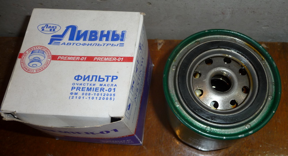

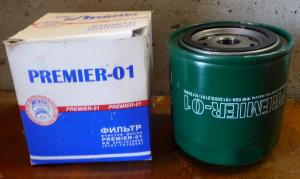

Масляный фильтр Ливны Premier-01 для ВАЗ-ов, преимущественно для классики.
Фото фильтра:
Вот и пропали фотки то, говорят модераторы , чтоб выкладывали на форум, говорят...
А толку то :(

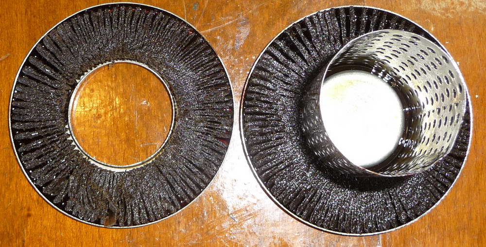

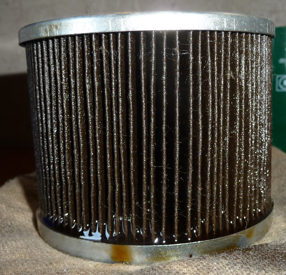

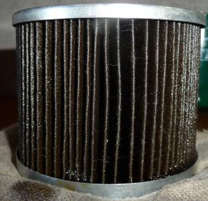

Предлагаю Вашему вниманию распил фильтра PREMIER 01(копеечный фильтр).
Фильтр отработал 4 с небольшим тык, на УАЗ Патриот, масло смесь уаз премиум+ петроканада+алпайн.
Масло продолжает работать, но на другом фильтре.
Цель распила-любопытство ;)
фэ уложен на катушке относительно ровно, плотный, можно сказать жесткий, на разрыв не поддается,но явно заметно-тонкий, следов излишек герметика не видать.
На ворсинки не обращаем внимание, это от протирания тряпкой попались.
Прижимная пружина жесткая,в корпусе устанавливается со стаканчиком.

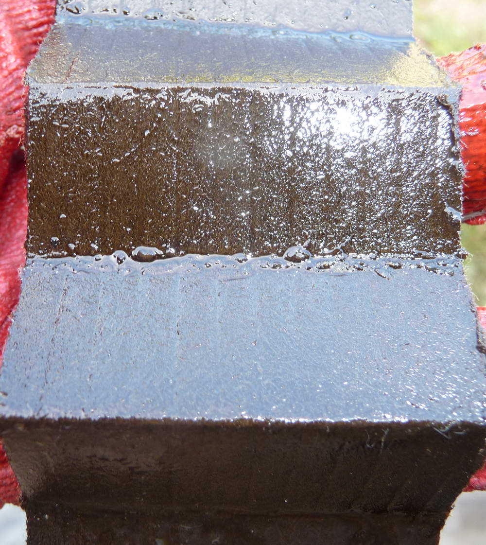

Противодренажный клапан из толстой резины. Конструкция с совмещенным обгонным клапаном. Вроде все исправно выполняло свои функции, не продувался, пилил фильтр с маслом, внутри имелся хороший остаток. Масленка тухла на первой секунде работы двигателя , после стоянки.
Резьба вроде не плохая

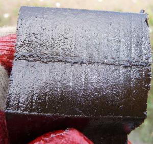

Площадь получаем: 2249 см2 - отличный результат, даж не ожидал. Рулетку, кстати умножаем на 2 (бумага там сложена вдвое)
В складках имеем грязь, судить о количестве трудно, но предположу, что ее все таки многовато. На просвет все забито.
Наверное вопреки рекомендациям производителей, можно и наверное даже нужно использовать фильтра большего размера, что б душа спокойней была :p .
Имеются замечания на ливневские фильтры, что подтекают на завальцовке.
Данный экземпляр не подтекал.
Вполне добротный фильтр.
