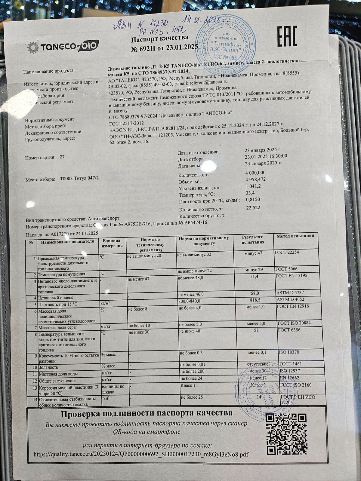

Всем здрасьте.
Залил межсезон.
Танеко по сути все то же самое в паспорте, только ПАУ меньше 1 и стоит почти на 2₽ дороже за литр.

Фрменное было био?
В Питере на Вербной стабильно в плане паспорта и цвета.
Но уже 70,48 руб/л:Cherna-facepalm:
