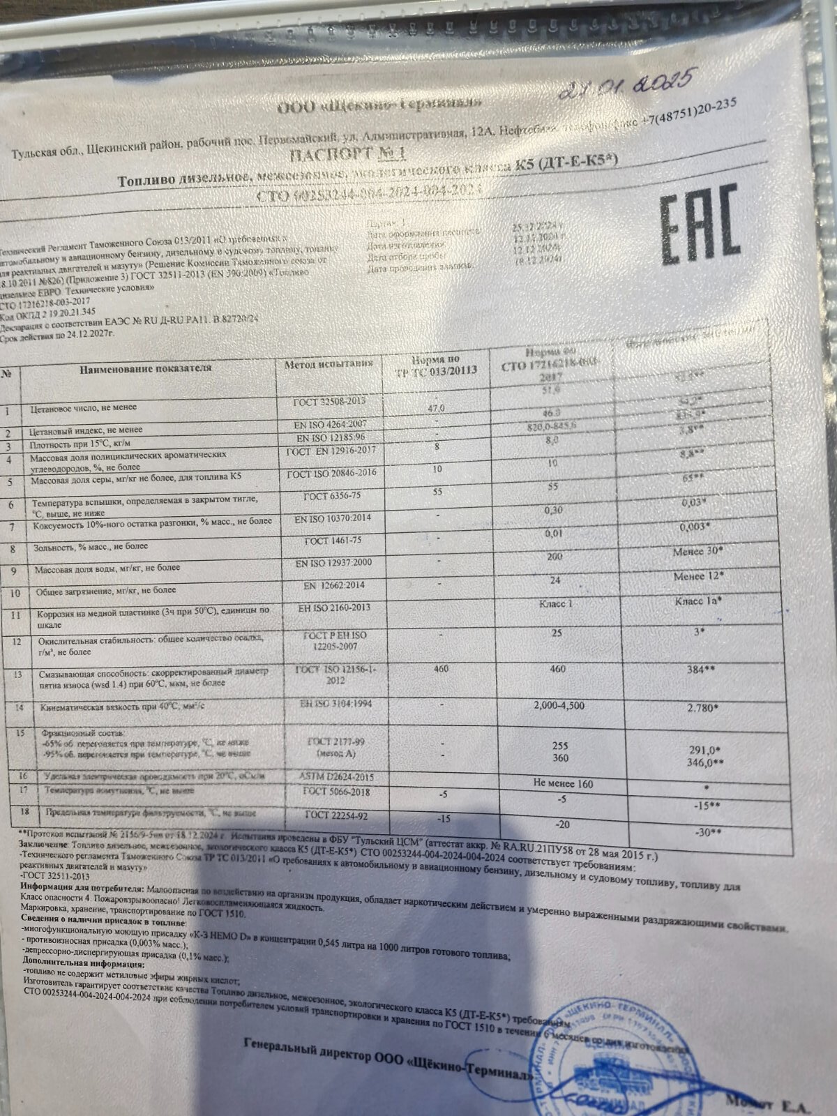

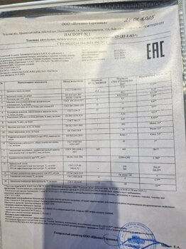

Залился сегодня Танекой на АЗС 2068 по М-2 на Москву . Пошёл посмотреть паспорт и ох....л! Вот что они разливают . Кто нибудь скажет , это норм вообще?
Сори за качество, так получилось....

Это вы залили не танеко, а обычный евро
Это был Танеко)), на Евро паспорт был отдельно.
28 минут назад, Fors сказал:
Так в паспо́рте даже не слова про танеко и изготовитель другой.
7 минут назад, иван76 сказал:
Так я об этом же !
1 час назад, Fors сказал:
Это вообще не дизель Татнефть. Вообще непонятно чьё производство.

Fors это Татнефть на трассе в тульской области в низине если ехать в сторону мск? я там был недавно, там нет танеко в принципе, тоже тянул к ним, приехал, а там обычный, поехал дальше до РН

По описанию вроде эта. Приехал сюда через приложение , в бонусной истории тоже написано , что залили мне ДТ Танеко. Написал в поддержку про ситуацию.
А не франчайзинг ли это? У нормальных татнефтей трехзначные номера, а у франчей четырехзначные.
Судя по приложению, в тульской области можно заправляться только на 535й, либо до Чехова уже тянуть, все остальное франчайзинг.
