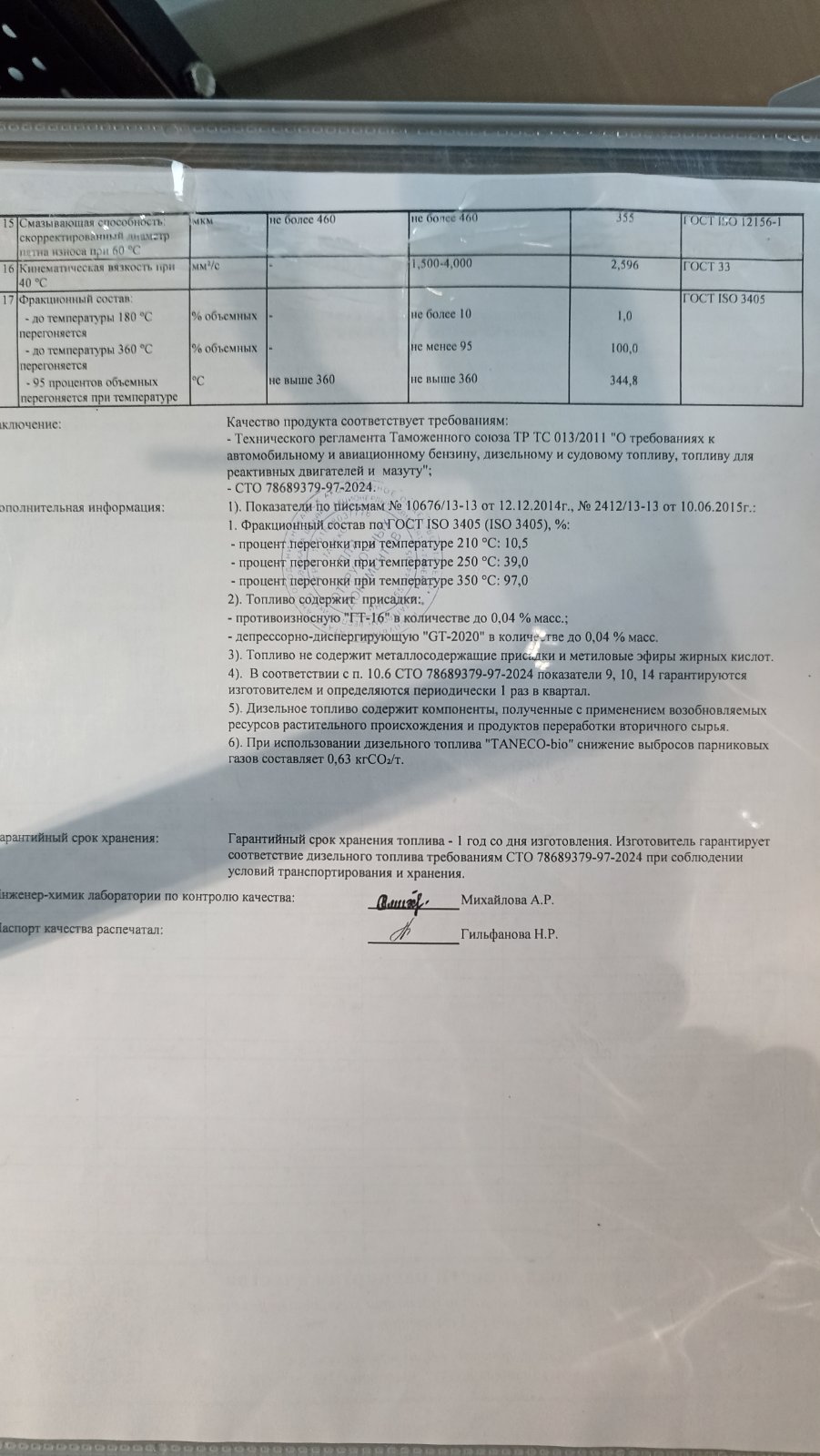

А во Владимир (АЗС 549) вот такое завезли, Taneco Bio
Цена отличается? Или оно продается вместо обычного танеко?
9 минут назад, иван76 сказал:
Продаётся вместо обычного ТАНЕКО. Цена осталась прежней.
Изменено пользователем Deman33
Интересно, можно ли всем заливать?
Можно, это же не добавление растительного масла, а используемый в рекции компонент растительного происхождения.

Вот что было канале Телеги Татнефти:
При производстве моторного топлива мы используем биокомпоненты. Их получают из сырья растительного происхождения, возобновляемом источнике энергии — древесной биомассе (древесная щепа). «Татнефть» на установке быстрого пиролиза превращает древесную биомассу в биоойл. Далее в «ТАНЕКО» на установке каталитического крекинга биоойл вовлекается в производство топлива. Производство наших «зеленых» бензинов и дизтоплива — это пример рационального потребления ресурсов и выбирая наши продукты, вы способствуете сохранению природы для будущих поколений.
У меня Ауди 2013г и на лючке топливного бака написано (не для bio дизеля )
Не знаю как быть нужно изучать эту тему )
3 часа назад, Dmiter сказал:
Как едет, различие есть?)
Я разницы не почувствовал), до этого партия была как под копирку кроме смазки, было 402 стало 355.
1 час назад, wrighty сказал:
Да, спасибо, в паспорте пишут про применение биокомпонентов.
5 минут назад, Vladimir 33 сказал:
Похоже из всего Вы поняли только, что BIO... Короче, зря татнефтевские маркетологи эту тему замутили, сейчас начнется не слабый кипиш...

2 минуты назад, Dmiter сказал:
Насколько я понял, там биокомпоненты, как составляющая реакции по пр-ву топлива, а не составная его часть.
17 минут назад, wrighty сказал:
Я же говорю нужно изучить эту тему)
я же не написал всё пропало что делать и т д. ))
4 часа назад, wrighty сказал:
Понял. А то я подумал,что это биодизель,а его не во все движки можно. У меня по паспорту вроде не более 7% растительного масла
Если смазка будет 350, то огонь
По описанию бессвязный и бессмысленный набор заимствованных слов, читая которые каждый додумал себе желаемый смысл и результат. Без подробного описания тех.процесса и хим.состава это не более, чем способ из афро-4 вытянуть афро-5 и продать, как афро-6 с помощью присадок. Скоро появится "коричневый цвет это оттенок пиролизируемого угля, лейте не думая"
Написал обращение в Татнефть являетли ТАНЕКО био биодизелем. Ответили словами из рекламного буклета:

Вот прям и рассказали они технологию изготовления.:D   Но как по мне - лить это безопаснее, чем разные присадки тут льют без контроля результата.
Изменено пользователем Mr.S
3 часа назад, Mr.S сказал:
Так я не против. Просто пусть напишут, что это не био дизель, а дизель био :wacko:
