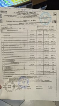

Танеко последнее время и не блещет ЦЧ. А вот ГПН ЦЧ от 55 и выше держит. Все понятно и объяснимо.
М12 азс 684
смазка 413.

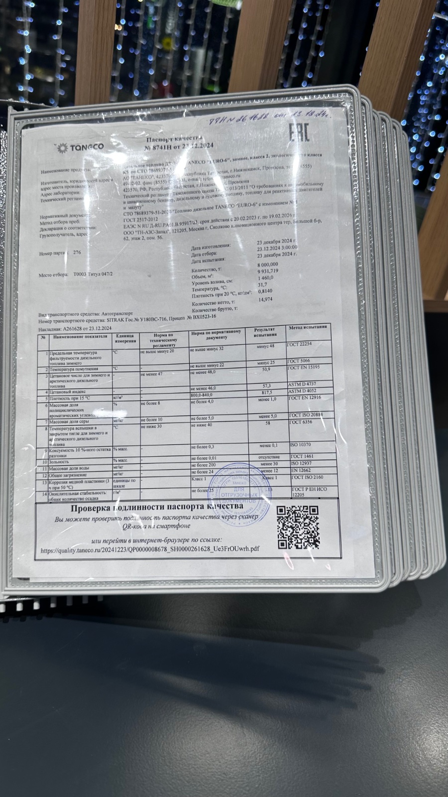

23.12.2024 в 13:57, kap сказал:
Вчера залил ГПН- ЦЧ 57! Прям прёт машина и на дольше хватает бака, но ТП маленькая , до -15 можно не париться, но если резко похолодает- вряд ли ГПН быстро среагирует по топливу, с ГПН надо следить за погодой , а с Танеко можно расслабиться.Выше выложили паспорт Танеко -ЦЧ 50,9 вот на таком машина туго разгоняется.
5 часов назад, andrew0489 сказал:
Не зашел мне гпн совсем. Выше писал о своём опыте и наблюдениях приложу скрин.
Изменено пользователем Vladimir 33
