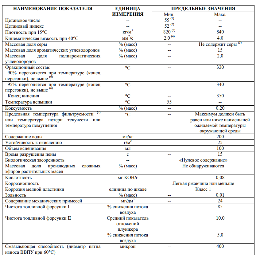

Смазка 450 (вместо 400 максимально допустимых), плотность 816 вместо 840, ЦЧ 52,6 вместо 55.. Это ТАНЕКО за которое 2-3 рубля переплачиваем? За что? Даже близко не норм по топливной хартии. Евро 2-3 сойдет. евро5 уже нет!
kap а кто про эту хартию слышал, кроме вас?))
26 минут назад, spieler сказал:
Давайте наоборот? Кто из здесь присутствующих не слышал?1379833968_.thumb.png.8055321564785fd315dd111d58d45251.png
Все производители двигателей ориентируются именно на нее.. И никак иначе. Современные двигатели рассчитаны на потребление именно такого топлива и именно на нем дадут заложенные мощностные и экологические характеристики.
Изменено пользователем kap

Я бы сказал, кто из винков производит по хартии.
Писать про плотность 840 (по верхнему пределу), по танеко, где одна из отличительных особенностей как раз плотность, имхо невежественно. А ЦЧ у танеко летом легко 55.
2 часа назад, Dmiter сказал:
Какое дело до того, какое топливо летом будет? Мы сейчас на 2-3 рубля дороже платим. Поэтому на ГПН заправляюсь сейчас. У ГПН топливо ближе всего к требуемому эталону..
