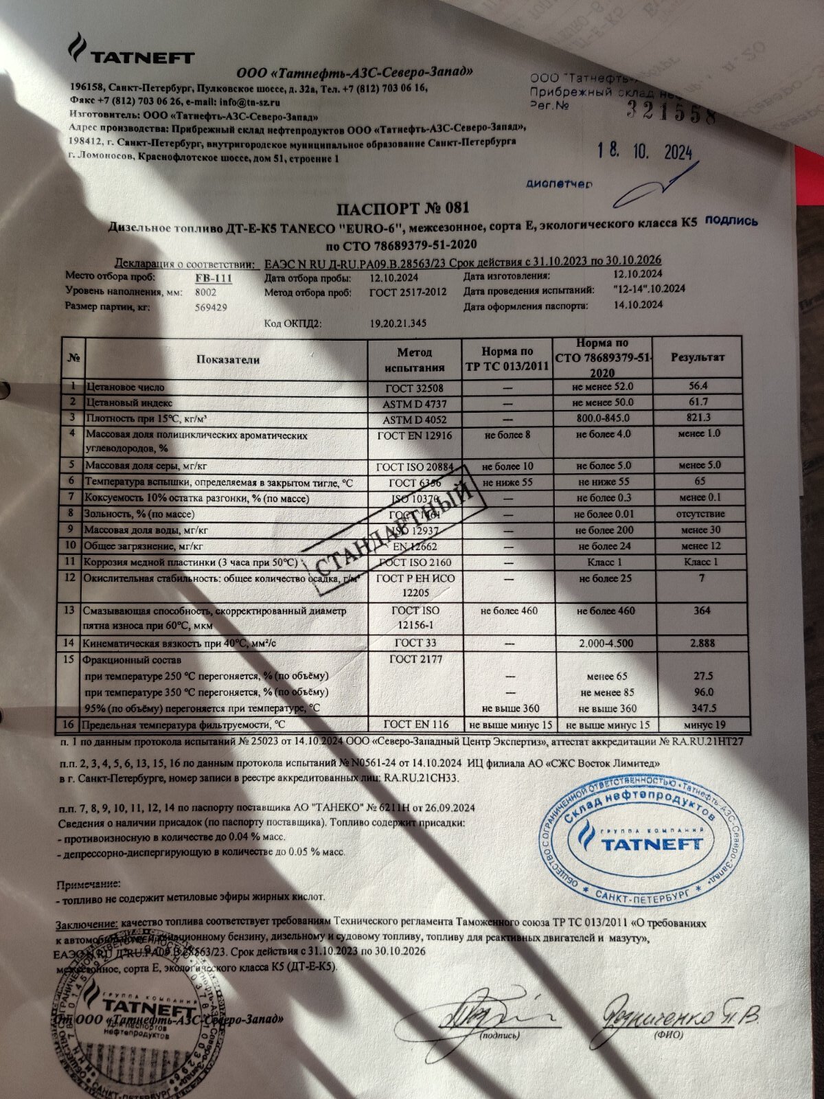

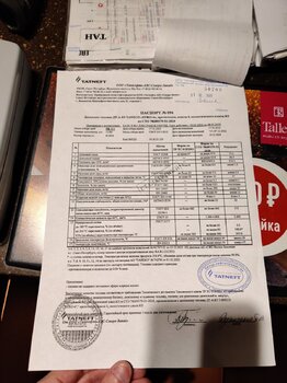

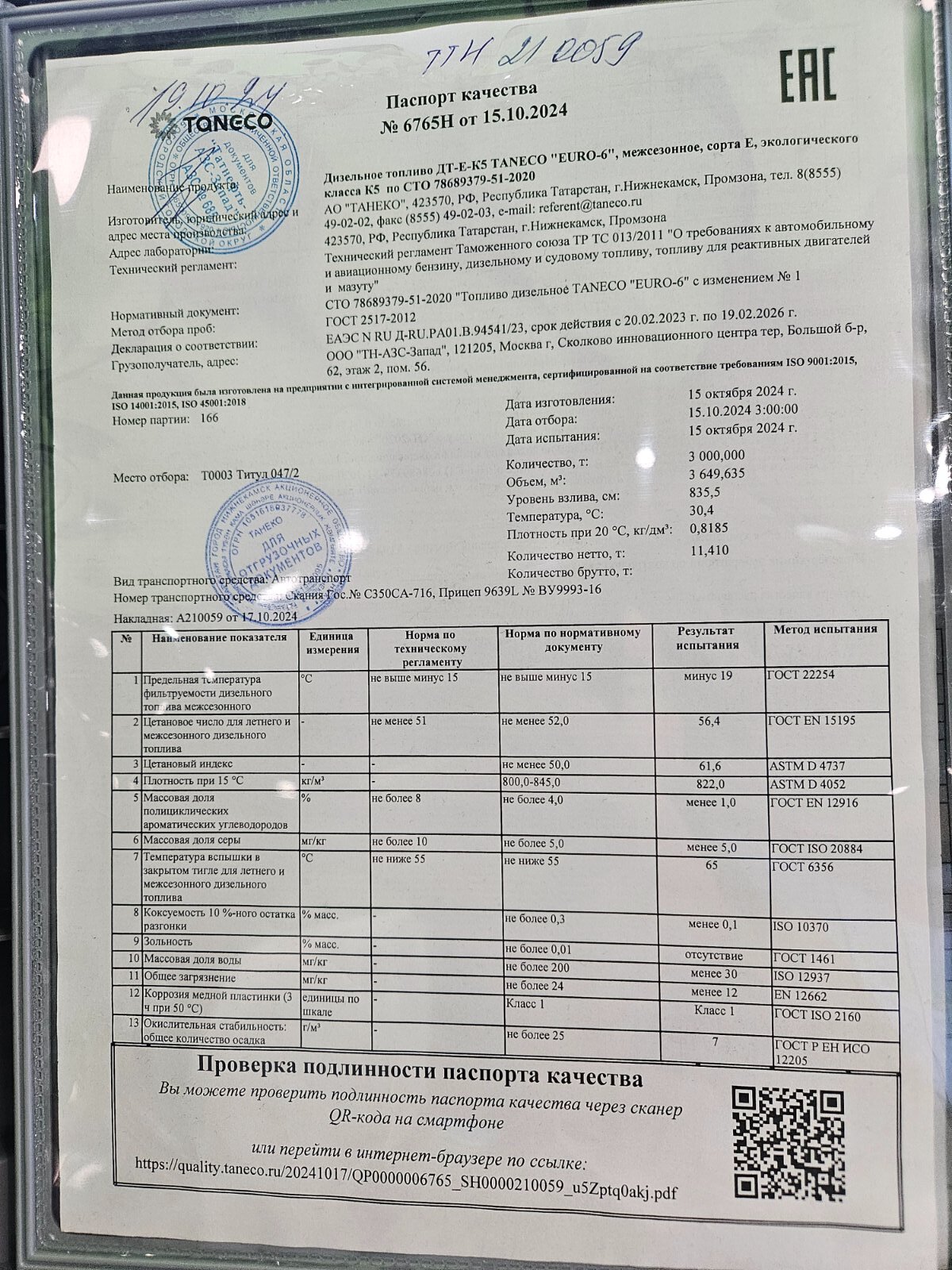

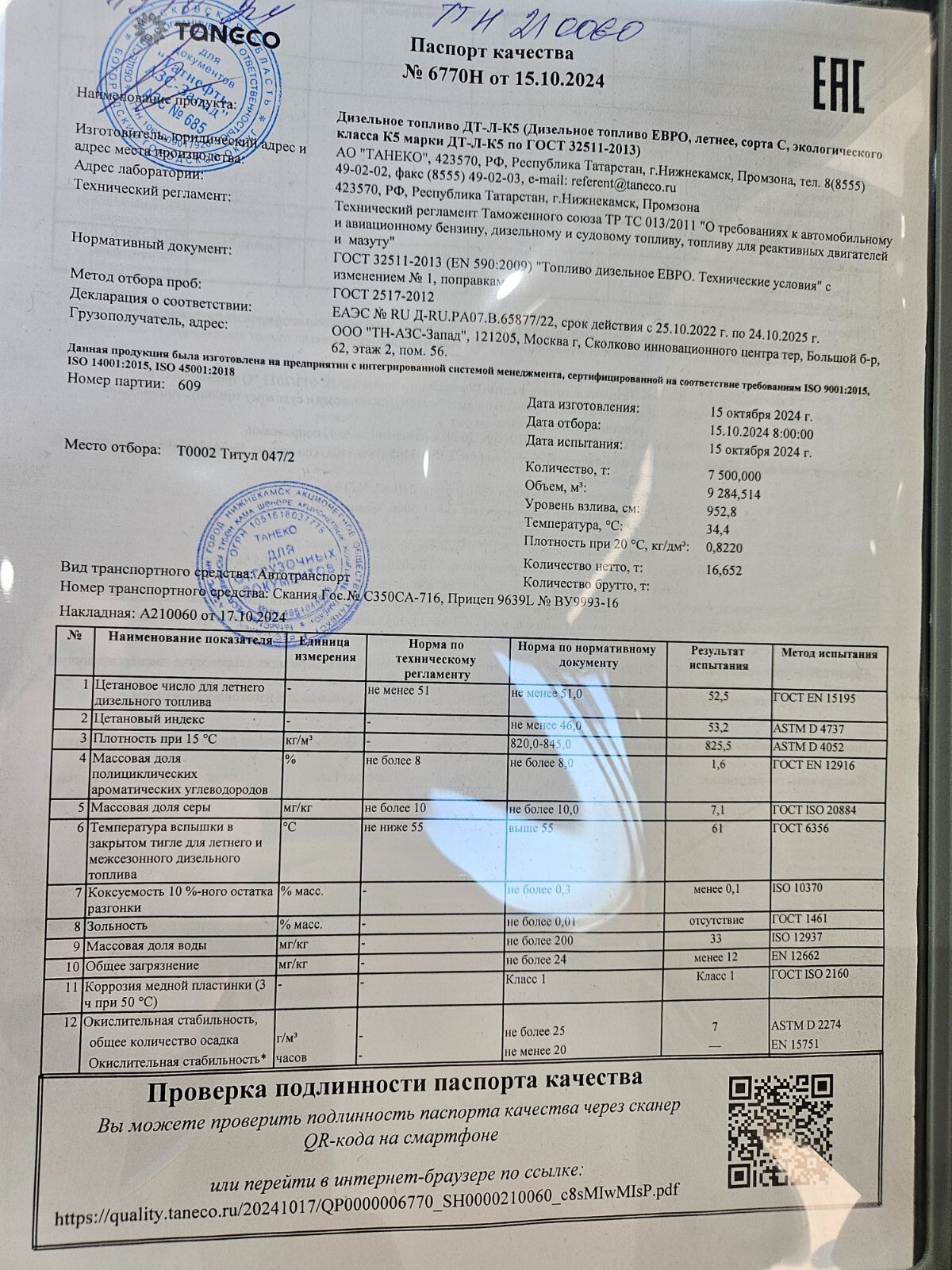

В СПб на Шафировский завезли очень даже :good2: межсезон Танеко.
На вербной тот же паспорт

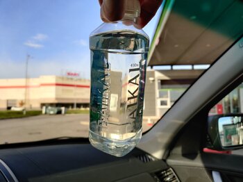

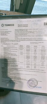

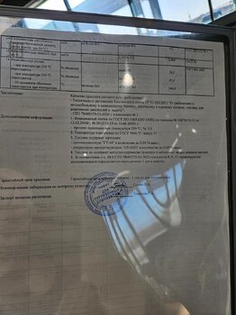

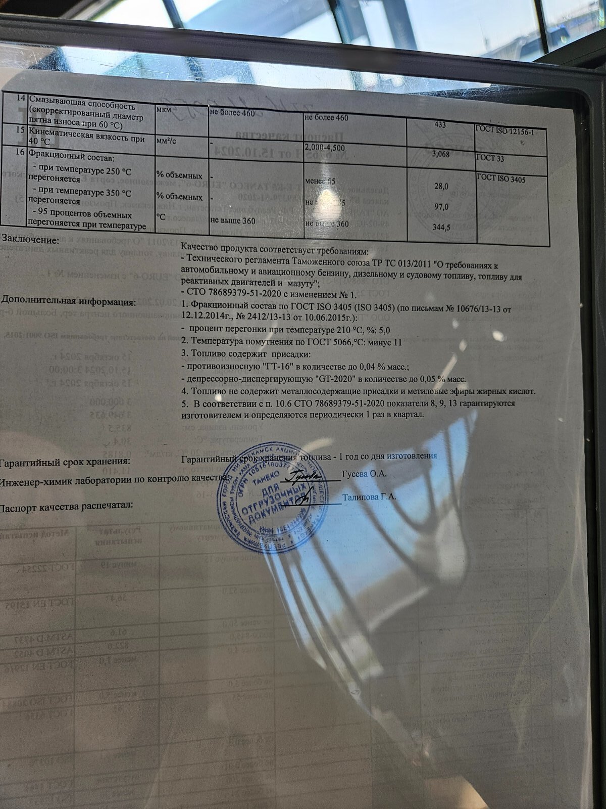

Евро летнее и межсезон Танеко на М12
Чет у Танеко цифры по смазке как обычно у Лукойла 430+ ((
Что-то где-то пошло не по плану ))
Тоже такое сегодня залил. Смазка совсем плохая
