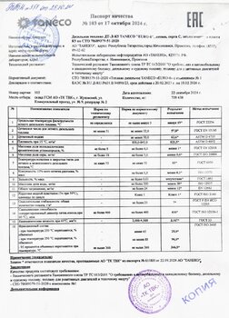

Заправился на Мусы Джалиля, паспорт 103. Пока проехал немного, т.ч. сказать особо нечего. На первый взгляд особых отличий от паспорта 100 не заметил. Но отпишусь ещё попозже.
Изменено пользователем Megabassko
20 минут назад, Megabassko сказал:
Сегодня заправил на этой же заправке и этот паспорт на пустой бак проехал км 150  едет хорошо, по мотору тишина.
Изменено пользователем Vladimir 33
15 минут назад, Vladimir 33 сказал:
Я пока только от заправки до дома проехал 5км :)
Заправил тоже полный бак - на 11л залил 59л.
По цифрам вроде этот паспорт получше предыдущего, кроме смазки. Покатаюсь - посмотрю :)

Из последних паспортов 416 тоже не плохо) было и 424и 433.

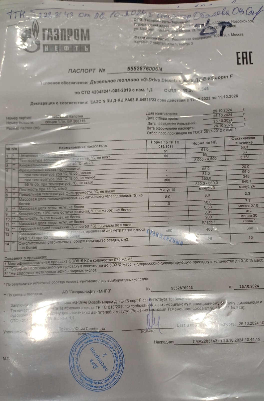

Тут ещё не понятный мне момент. В статье про присадки (несколько страниц назад приводили ссылку на неё) указано, что первоначальное применение низкосернистых ДТ приводило к выходу топливной из строя. Не ужели они не видели, что цифры смазывающей вне допусков? Или всё же смазывающая способность евро 5+противоизносная присадка и евро 2 это чуть разное?
К сожалению у меня есть только вопросы, а ответов нет.
Да и прям чёткую связь повышенного звона с очищенным (прозрачным)заводским Танеко тоже не всегда получается провести. Бывает, что на прозрачном Танеко звучит тише, чем ДТ с Жуковского.
Слишком много составляющих. Но для себя пока решил лить по возможности зимой Танеко + смазывающая+многофункциональная присадка , а летом ГПН джи-драйв + смазывающая.
Мне G Дт тоже больше нравится. Разница чувствуется с Танеко. Сегодня залил, кайф прям

Да, но не летом с ГПН что-то очкую. Уже был случай , что проблемы с заведением движка были. Машина стояла две недели, в баке было летнее джи-драйв ГПН с ПТФ минус 8 и еле завёлся. Точнее завёлся и заглох. Уже отогрейку почти вызвал, но на раз 10ый всё же завелась. А всего была одна ночь с минус 4. Видать где-то в тонком месте парафин закупорил ход, но мои попытки (грушей ещё вручную давление в топливной нагнетал) эту пробоку сдвинули и всё же завелась. И это при том, что днём уже было плюс 6. Также на Луке в январе 2022го хаванул, что еле доехал до москвы, благо было минус 7 и всего лишь скорость выше 90 не мог развить.
С Танеко ещё так ни разу не попадал.
